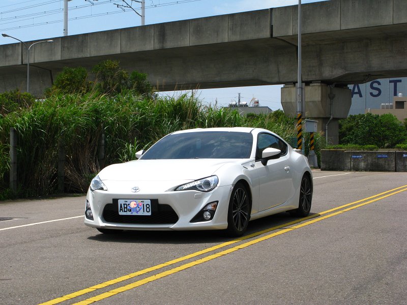

對於全台最爛道路品質的桃園.我真的很喜歡原廠86避震設定.日常駕駛.跑山路.跑龍潭賽道.跑高速.我已非常夠用.
唯獨受不了這麼拉風的小跑車卻有著發財車的輪拱間距.足以塞下一隻貓.所以一定要改.

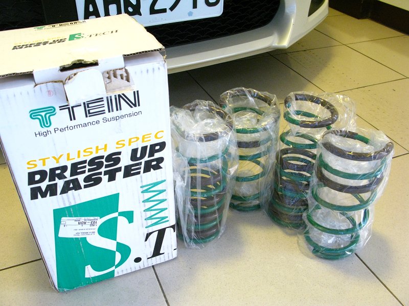

在捨不得換掉原廠減震筒情況下.我選擇了較接近原廠彈簧設定的TEIN S-TECH短彈簧.

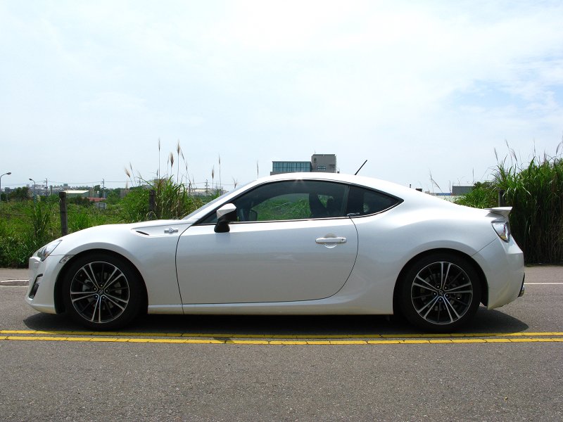

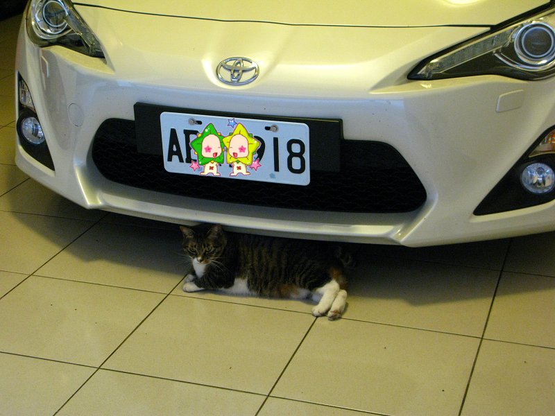

換裝後.整體感覺僅比原廠稍微硬些.但外觀順眼多了.輪拱僅剩兩指幅.前保桿離地高13公分.相當安全的高度.貓咪都進的去.
                                   前降高度/Rate     後降高度/Rate
原廠彈簧                     0.0          2.3k       0.0         3.3k
Tein S-Tech                  30mm      3.3k       25mm    5.0k
