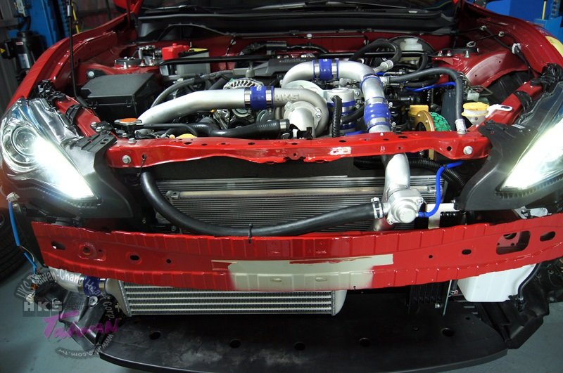

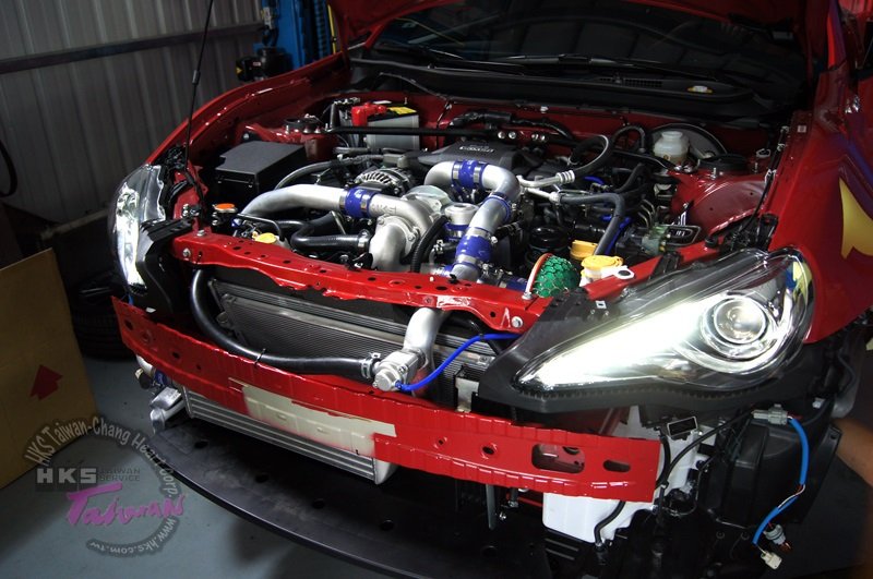

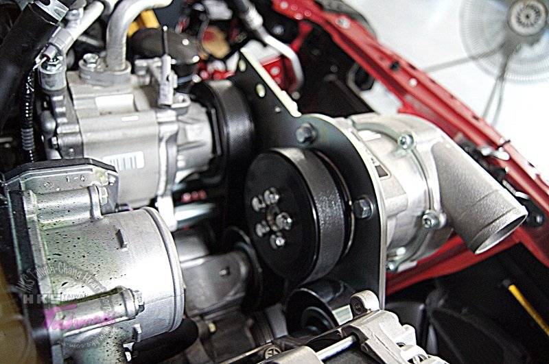

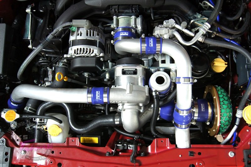

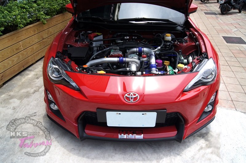

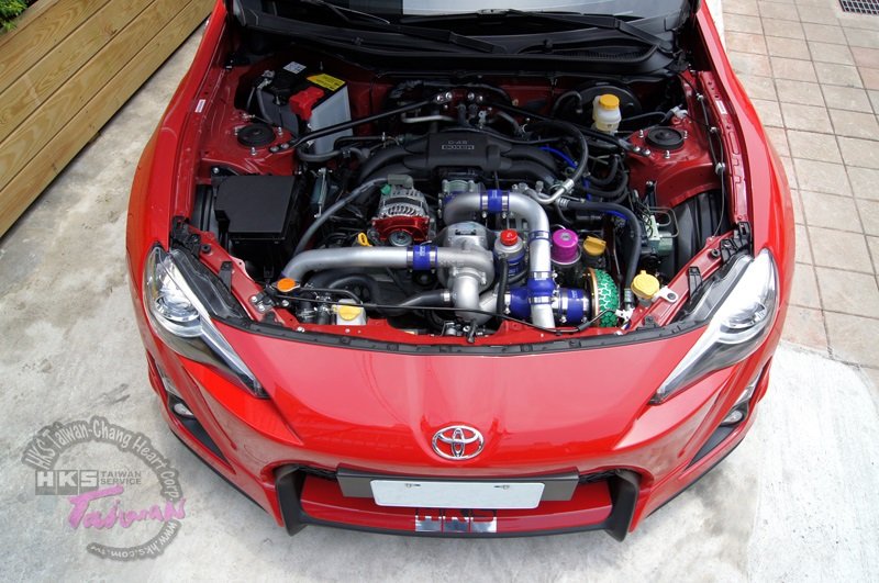

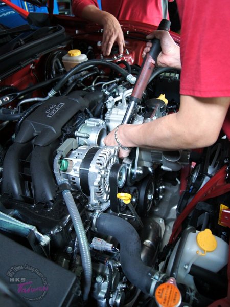

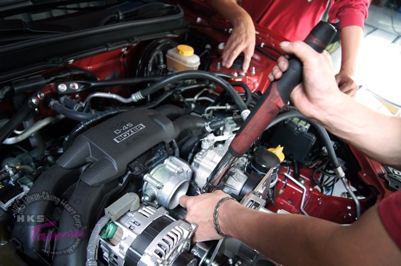

機械增壓主體的固定架所有的螺絲都是固定在原廠原有的螺絲孔位
所有的螺絲必須以正確的扭力磅數進行固定
避免傷害引擎本體,但也不須確保機械增壓本體能完整固定

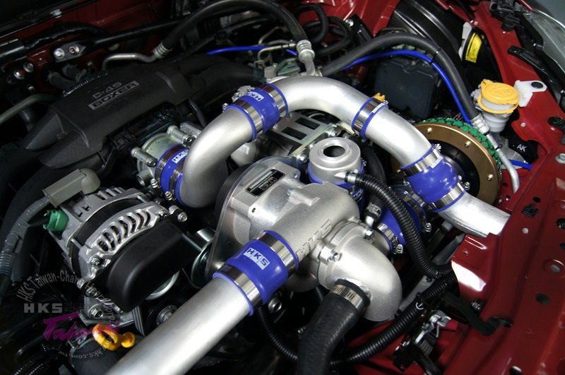

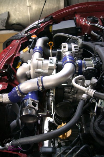

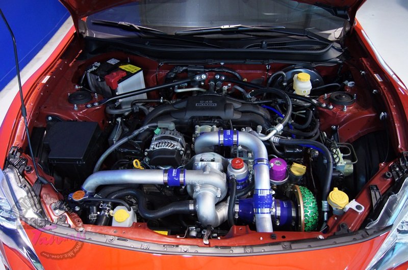

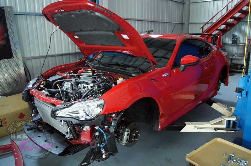

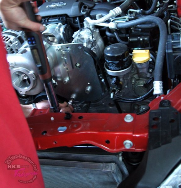

固定機械增壓本體,也必須以扭力扳手進行固定,5個螺絲都要以同樣的力道固定
右側為機械增壓本體的後面觀
左側為原廠節氣門,上面因有防鏽漆而沾黏到一部分灰塵
