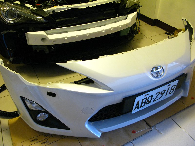

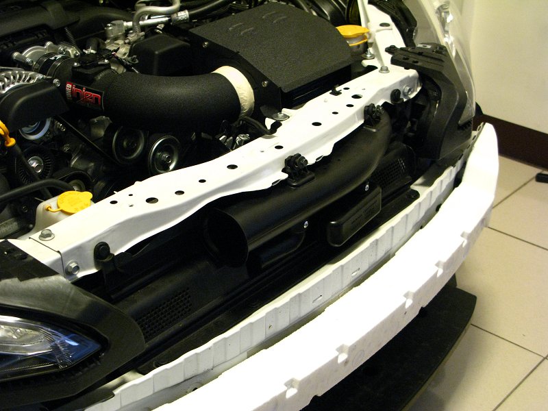

拜讀多位前輩分享的半強制進氣後.相當有興趣.理論上應該會有性能增益效果?!
想到就去做.什麼都沒準備.工具倒是一堆.先拆再講.研究看看.
因為是測試性質.成品樣式不用自找麻煩要求美觀.
所以就不用外出買材料.就地取材.家裡雜物多.一定有可硬上套件.
雖是土砲.但已達測試作用.給大家參考!
費了一翻功夫.終於把它請下來了.

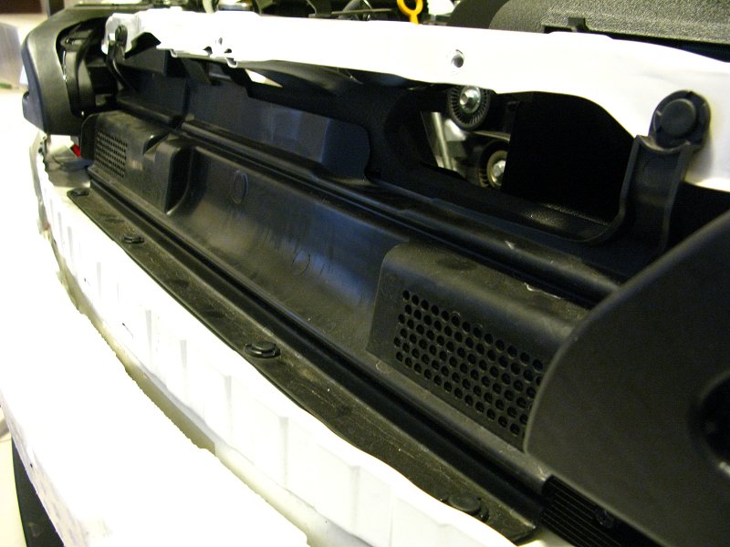

原廠設計進氣系統.怪怪的.不怎麼有效率
這隔熱片.可以阻檔熱氣至進氣系統.不能拿掉.
完工.這麼掉漆的成品.怎能掛在86身上.測試完後.即使再快.我也要拆掉.
保麗龍要留下來.這是安全部品.

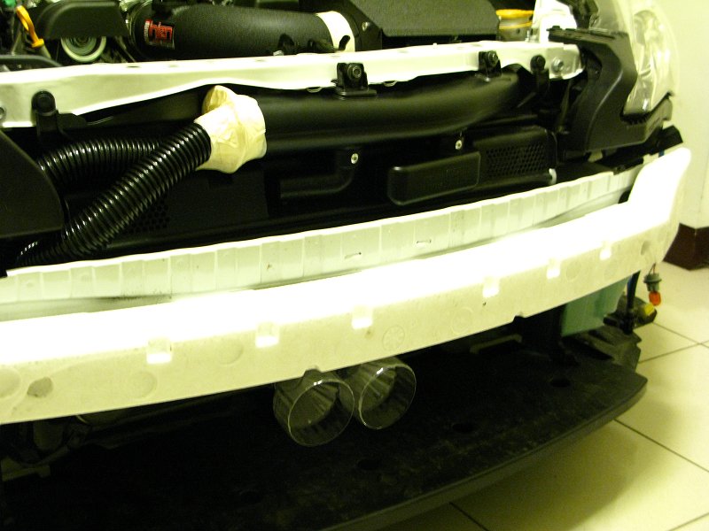

5/3 Injen intake修改阻隔熱氣+掉漆半強制進氣
心得:建議換整組空濾系統.或高流量濾芯車友.修改保桿內原廠進氣系統.
        增加進氣量.降低空氣溫度.可讓整體進氣系統發揮最大效益.

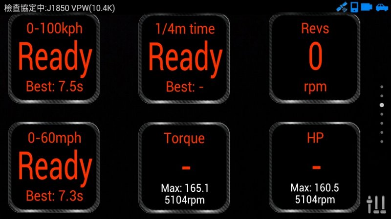

7.683秒台!!!大哥您除了進氣系統之外,還有改其他的東西嗎?7.683秒是我目前看到的原廠最速數據了。
 樓主| 發表於 2013-5-2 03:36 | 顯示全部樓層
wooya32 發表於 2013-5-2 03:32
我裝了Injen進氣+掉漆牌半強制進氣.出光0w20機油.

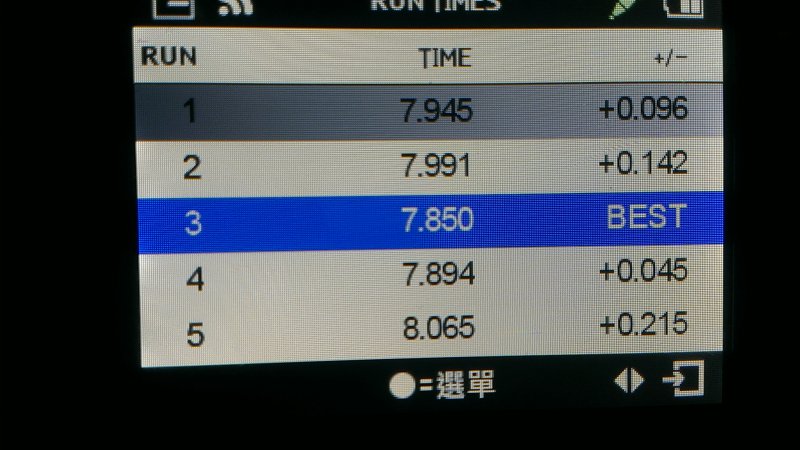

我的機油 好像也是出光的5-30
頭段+中尾段+進氣+輕量普利
這邊的機油里程大約4000了
頭段+中尾段+進氣+輕量普利+節氣門加大
頭段+中尾段+進氣+輕量普利+節氣門加大 另一組計時器~

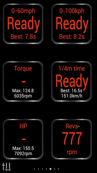

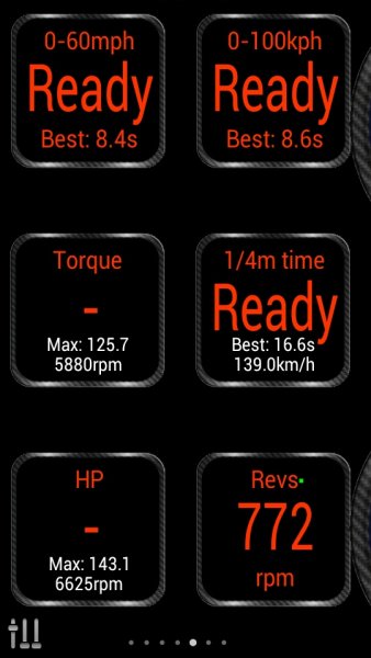

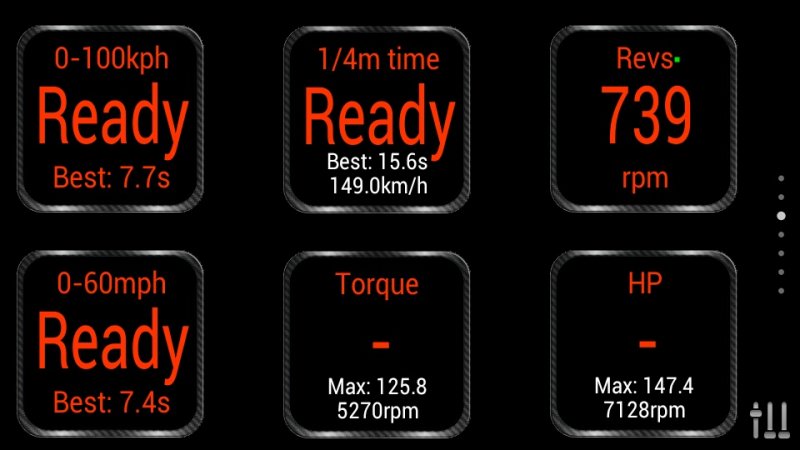

這成績是剛發車晃5分鐘.暖車後.水溫約82所測.
後來東跑西跑水溫飆到98.想說用ELM327新玩具測看看.但已明顯感覺引擎熱衰竭.拉轉較慢一些些.
測2次.捨不得了.回家去!我住中壢.有空可以交流.
ELM327連接器.TORQUE PRO 5.75
水溫太高.不拉轉.OFF SPORT MODEL TEST
