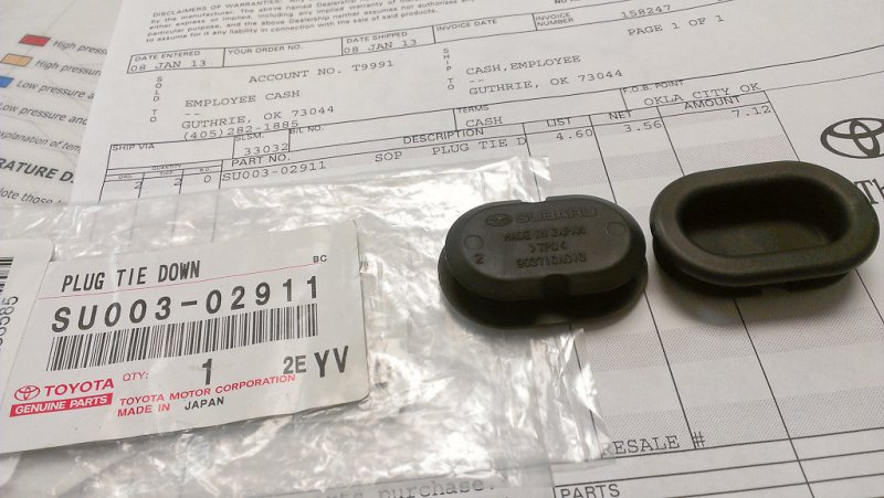

去保養廠詢問,和泰系統有料號(SU003-02911)但點進去沒報價,想買還買不到,後來我打電話去和泰了,等他回電中...
5/9
1.保養廠廠長來電,說會協詢和泰,等他回電中...

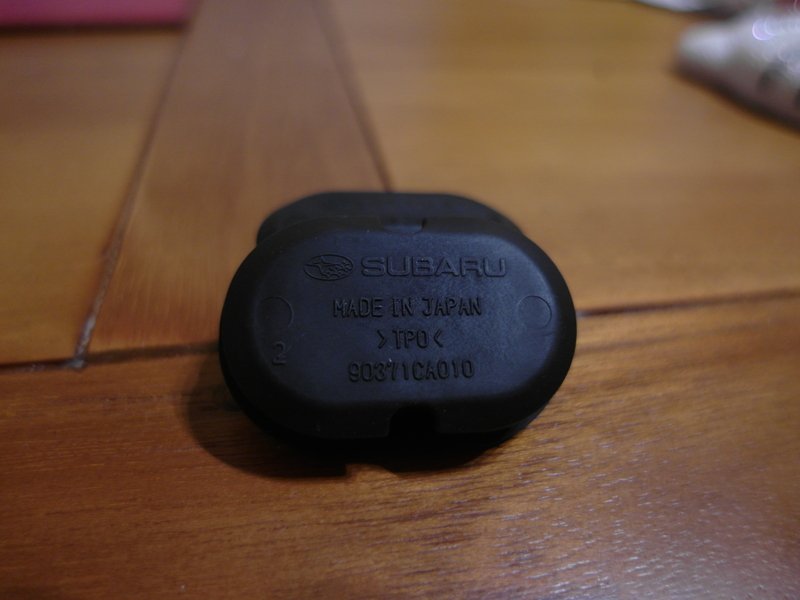

2.車有幫忙詢問subaru,料號90371CA010,有報價台灣沒備料,需要訂貨從日本進口
5/11
和泰系統有料號(SU003-02911)有報價,但沒現貨,有些廠買的到,但我問台北兩個廠都是一樣的答案,雨又不知道要下到什麼時候了!著急也沒用,邊等料編等放晴曬乾再去裝吧!
5/13
拿到防水塞了!感謝駐點的業務及該保養廠協助取得,目前統整了17台車,看的出來沒有分哪一時間出廠都沒裝或是都有裝,檢查一邊有裝也不代表另一邊有裝,代表著人人都有機會中獎,希望大家都能自檢免得幾年後板金鏽穿,感謝願意提供資訊統整的車友們,讓更多車友受惠!!

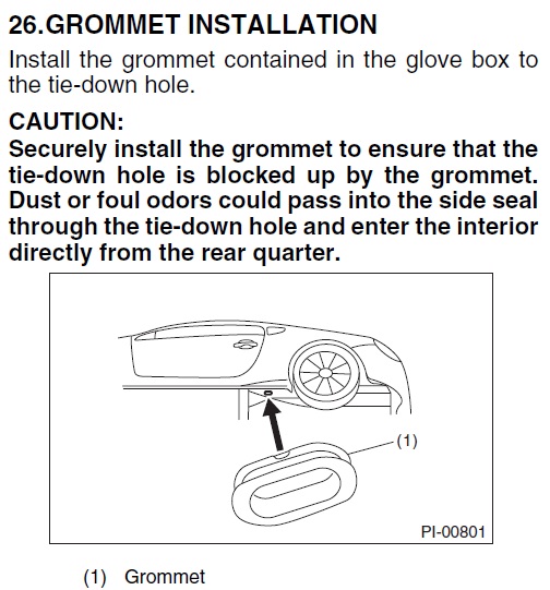

伸手檢查底盤防水塞(相對位置如左下圖),橢圓形塞子(如下右圖),如沒塞子會摸到板金上一個橢圓形的孔,左右兩邊都各有一個(有聽說有人一邊有一邊沒有的,保險起見兩邊都要記得檢查喔)
