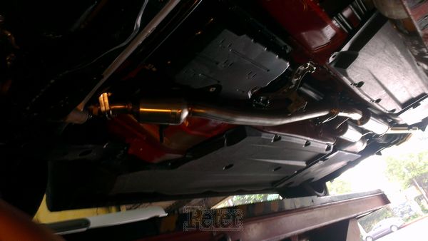

噪音如影片(手機拍的  破音了....)
車內的情況:
車尾的情況:

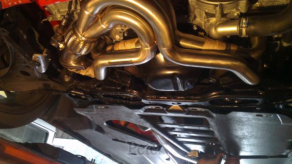

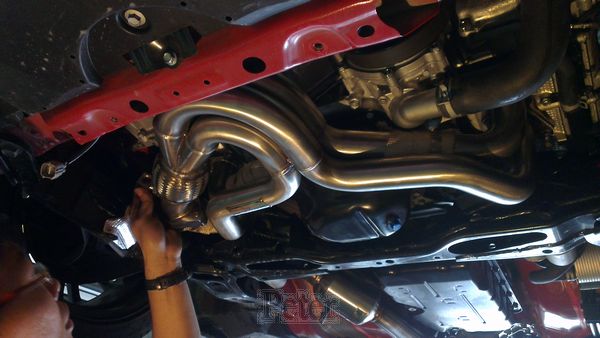

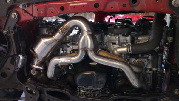

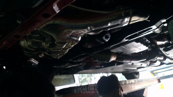

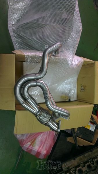

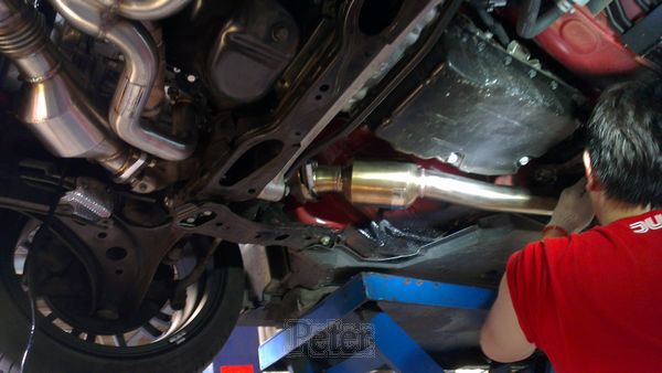

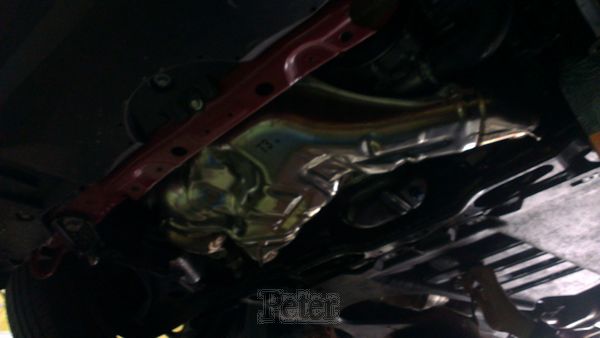

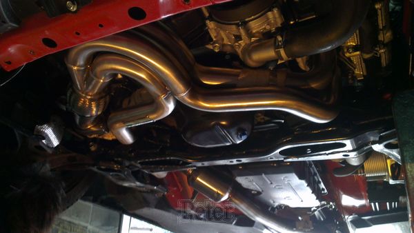

改好 4..5段後  再來就是MCK的前面部分
MCK為了86  做了2款頭段(第1節)  與 2種觸媒段(第3節) 和 1種第2節
我首先改上的是 強調順暢 通透的無觸媒 全等長的頭段 搭配MCK第2段與原廠第3段
會保持原廠第3段觸媒 是因為我是AT86
起步還是需要些回壓
在未改與改裝後 起步在1檔4000多轉之後的加速
與之後每一檔的加速 都更為順暢 也快了一些些
但是 如果有人說快了2..3秒  那是不可能的
最多 也試試0.X秒的差異
與原廠未改的車 比0-120KM/H的加速  約快了4個車身左右

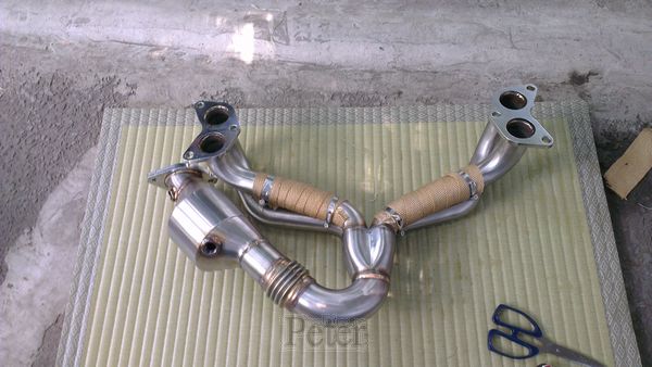

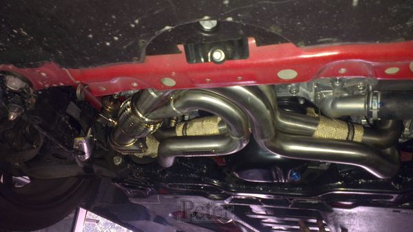

第2台PAGANI的改裝

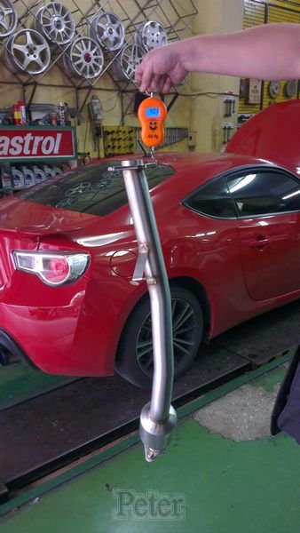

第1段 MCK 全等長 200目金屬代觸媒頭段
第2 MCK
第3段 MCK 200目金屬代觸媒段

心得是
我的配置方式  適合中高轉速域使用
對於會在市區 常起步狀況 可能比較不合適
PAGANI的配置 最適合NA的AT車
尤其 是當代步車 常市區跑 常起步
當然 如過進入中高轉 也是比未改好多
裝了2星期多的我  車車無任何狀況
螺絲全未鬆脫 鬆動  也不會有亮燈

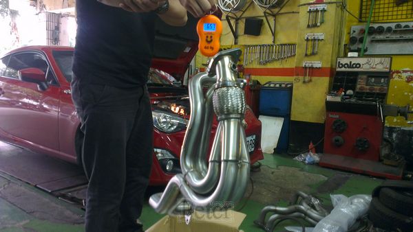

國產排氣管 目前有全等長的頭段 MCK算是超值的了
8分等長的產品 我不喜歡那種硬皮沙的生音
加上不等長的設計 比較適合渦輪車 不需考慮排氣干涉問題
NA車 還是等長設計會比較好
國外當然 有更多的全等長頭段產品可選哲
但是價格也是1級的

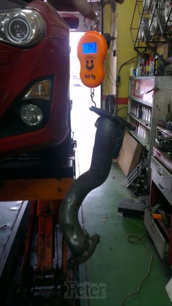

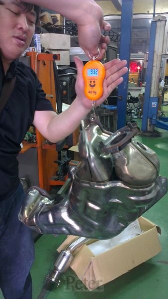

改頭段還有一個附加價值  就是  車又變輕啦!!

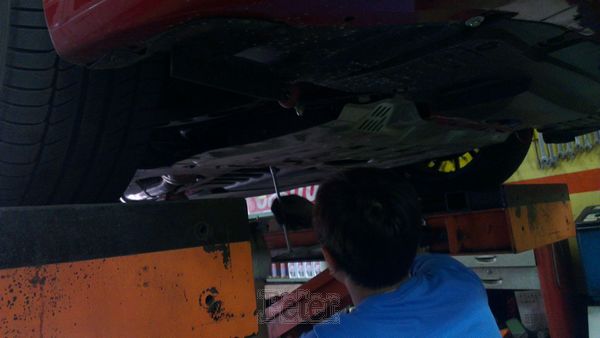

下面是照片  不在一一描述

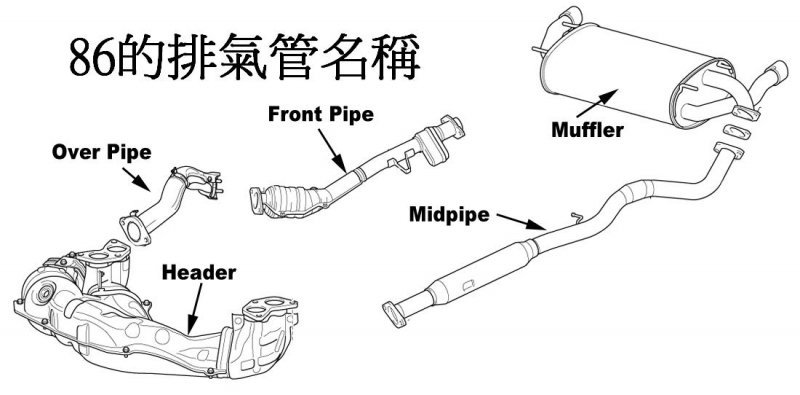

曹兄
那風派是第幾段?
之前報價的頭段是指第一與第二段嗎?
 樓主| 發表於 2013-5-8 11:44 | 顯示全部樓層
排氣管大家稱的名稱 都有點差異目前 正確的標準稱法 如圖
發表於 2013-5-8 11:46 | 顯示全部樓層
曹兄
那風派是第幾段?
之前報價的頭段是指第一與第二段嗎?
頭段就是第一段! 原廠第二段與第三段觸媒段,就是我文章裡的第二段觸媒!
