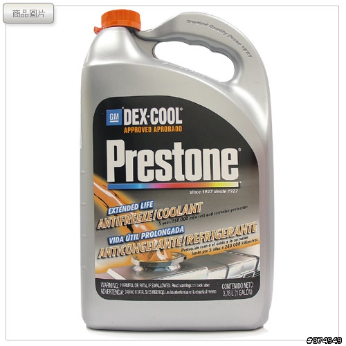

但查了一下網路,換個水箱精居然沒有想像中簡單,
如果要把主水箱加滿,也不知和泰用的水箱精是否和日本toyota的一樣?
各位都有在冷車的時候檢查過主水箱嗎?是否有人和我是一樣的情況?

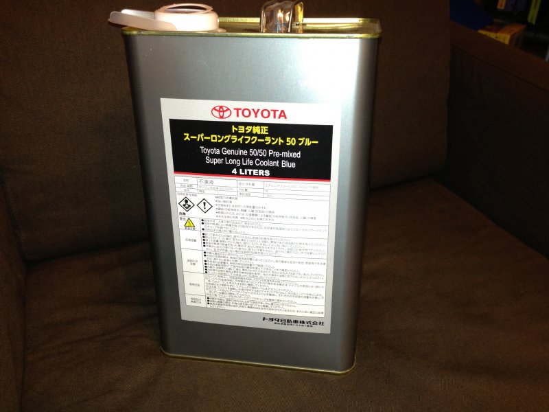

我大約是幾個月前做一萬公里保養時,發現冷卻液已到下限,當時請接待想辦法,過了一個月,打電話來說目前全台灣都沒有藍的冷卻液,Toyota一般是粉紅的,我就跟他說哪怎麼辦,引擎過熱算誰的?過了幾天,接待又打來,說從和泰那裏調了一桶新車整備用的冷卻液,可以賣給我,四公升裝,我心想這要用到何時?接待也覺得抱歉,說會跟和泰反應,看能不能進一公升裝的,我想說算了,人家都調來了,就買吧,記得好像是一千多,我看這大概是全台第一罐,現在怎樣就不知了,已經進來六七百台86了,應該有備了吧。

這個我就不甚了解了,可能要問專家了,這罐是和泰目前加在86裡的冷卻液,當時保養場接待說有去問Subaru,Subaru的確是藍色的,但也提到他們也不敢直接要來用,畢竟車適合泰進的,資訊來源跟貨源必須由和泰來,保養場不敢擔這個責任。

我先換加強型水箱,都有拔掉管,接著我讓水箱水run兩星期,再連水管都換成強化水管,
也再不計成本的再換掉一 ...
多謝T大提點,已經訂購了檢測器,另外排氣和跑大小循環行程要如何測試呢?剛剛接到國都電話,有詢問他們
,他們只有拆螺絲,不拔水管,而且他們回答,主水箱水是不能全滿的,真是這樣嗎?謝謝您的解惑
發表於 2013-5-14 11:46 | 顯示全部樓層
車開久水會蒸發是正常
這時補點RO或蒸硫水即可
除非真的少到很誇張才補水箱精
水箱精的顏色都沒差,那只有顯露
圖中這瓶是稀釋過的,稀釋的應沒有只賣1L的
這麼大瓶擺著也不會壞
