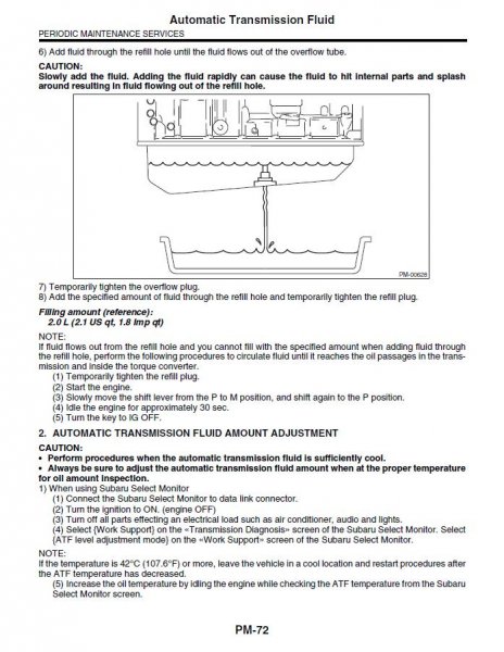

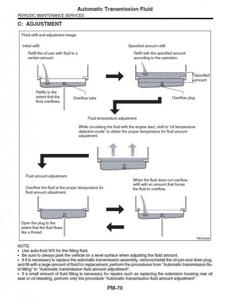

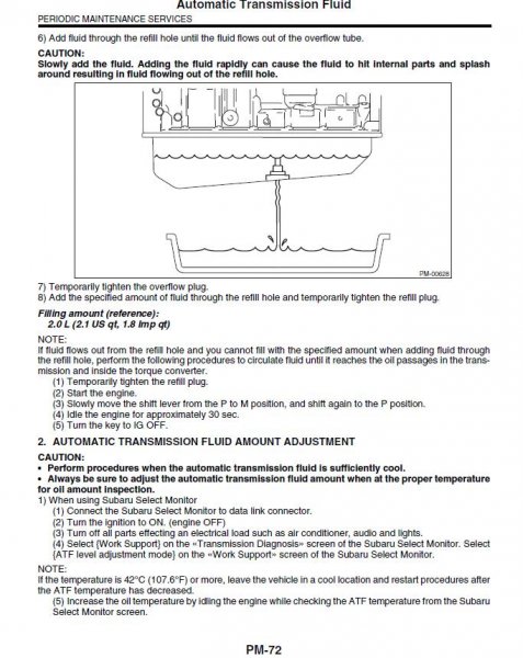

發表於 2013-5-15 11:45 | 顯示全部樓層 |閱讀模式
為了方便車友搜尋關鍵字

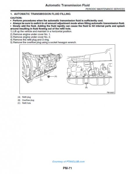

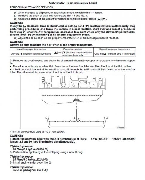

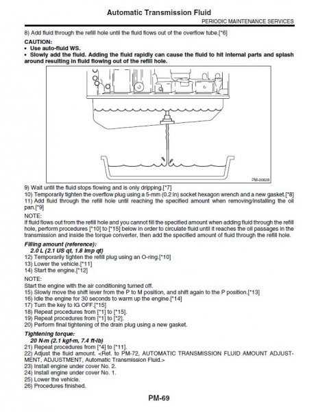

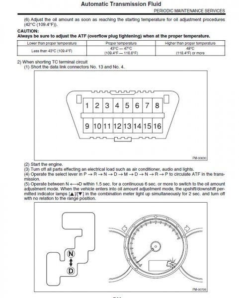

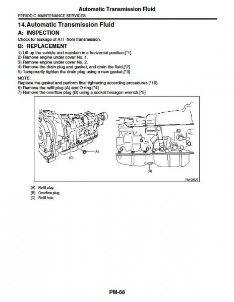

我把維修手冊螢幕翻拍照片上傳
供有需要車友觀看
這4頁的前面 有一些如何換油 操作方式等
但 我建議 交給專業 不要自己搞
和泰的專業 搞壞的話
至少 還有人買單
自己搞 出問題  自己收拾.....
網頁好像自動縮圖了...
原檔位置:
http://imageshack.us/a/img339/3852/aaa1lc.jpg
http://imageshack.us/a/img705/6027/aaa2so.jpg
http://imageshack.us/a/img94/3286/aaa3p.jpg
http://imageshack.us/a/img203/954/aaa4c.jpg

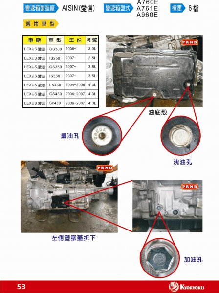

本帖最後由 hfman 於 2013-5-16 10:29 編輯
PETER哥
謝謝你的資訊
認真研讀了一下
也參考了一下網路的資料
另外找到了百度的資料
http://wenku.baidu.com/view/973d333010661ed9ad51f31f.html
變速箱應該是有三個洞
一個在側邊添加孔
兩個在底部一個是溢流孔一個是洩放孔
先由底部洩放孔漏完之後
裝回洩放孔螺絲並拆開溢流孔螺絲
再從添加孔添加
添加到溢流孔會溢出後鎖回溢流孔螺絲
再繼續添加至"指定的量?應該是文件上寫的2L"
然後檔位輪流打直到油溫到達後
加或洩到溢流孔會溢出後結束
不知道對不對
這是下午研讀後的心得
但確定的是我的變速箱油過多了
要來洩變速箱油了
以上圖片與網址資料皆為轉載
若有侵權請立即告知謝謝

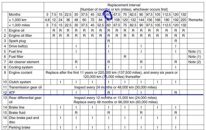

 樓主| 發表於 2013-5-16 11:51 | 顯示全部樓層
bluelin 發表於 2013-5-15 20:51
請問county大哥 您是否知道車的油類保養公里數小弟我目前只知道機油的 您方便教我嗎
 樓主| 發表於 2013-5-16 11:52 | 顯示全部樓層
9.6萬  KM...
或 60個月
 樓主| 發表於 2013-5-16 11:59 | 顯示全部樓層
hfman 發表於 2013-5-15 22:48
PETER哥
謝謝你的資訊
認真研讀了一下
詳細的交換變速箱油(稀釋方式更新)
我螢幕拍照
