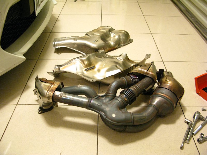

86原廠頭段

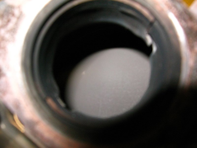

不知道幾鉬的觸媒.至少有600
Borla uel 不等長頭段 (聽說因排氣打架.可讓扭力不流失)
觸媒拿掉了

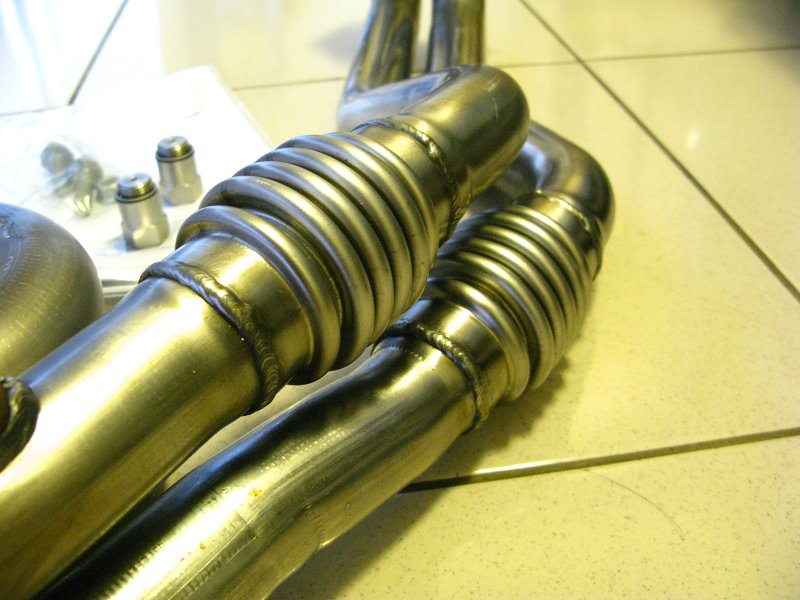

緩衝是嗎?

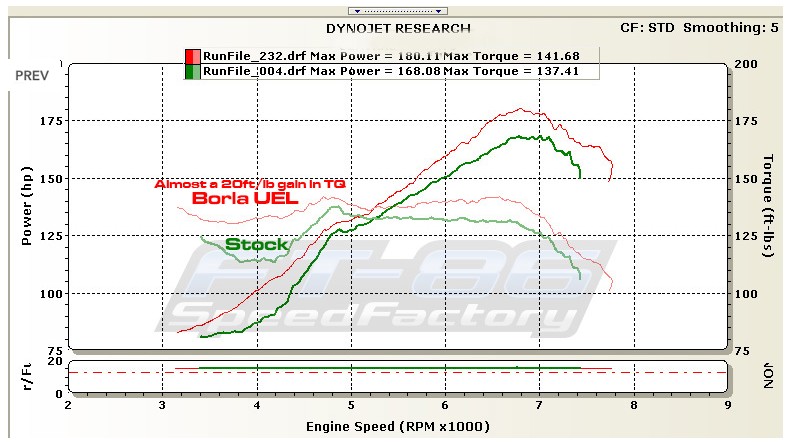

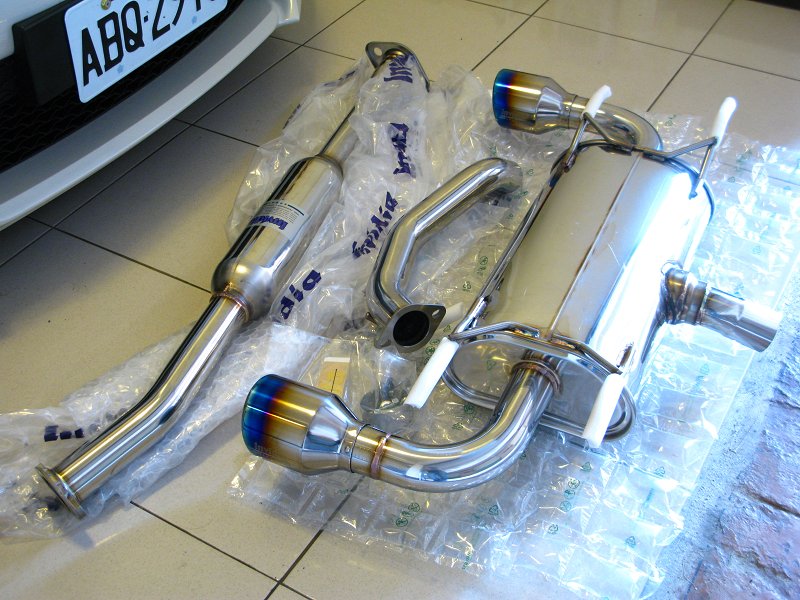

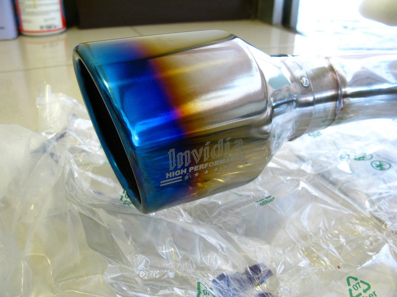

Invidia Q300中尾段
鈦雙出

心得:動力得在5000轉後.才有些感覺.低速扭力沒掉就得偷笑.給車友們參考!

關於頭段我補充一下
以前SUBARU都是不等長
因為水平對臥引擎的配置做成不等長剛剛好
但是現在都特地改成等長
應該是因為等長頭段有什麼優勢才對
這支borla uel反過來做成不等長
真不知道他葫蘆裡賣什麼藥?
不過也有人特愛不等長頭段的鯊魚聲就是了...
還有那段緩衝帶
目前我看過得好像只有KTR出的沒有做成這樣
據說是用來吸收震動用的
排氣管也介紹一下好了
INVIDIA有出兩款排氣管
這款Q3000是文靜版
還有一款N1是暴裂版
覺得爆裂版很吵的可以試試這支文靜版

抱歉,我先前很像沒看仔細
您文鐘頭段的拉馬力圖..看起來似乎全轉速扭力都大幅提升了
所以您提到低轉不要掉扭就偷笑了,是因為改了中尾段的關係?
謝謝!
