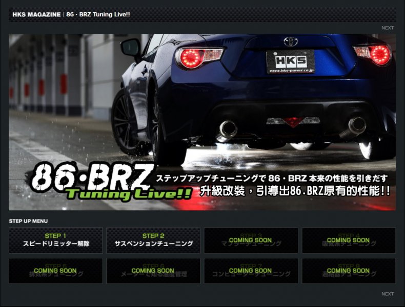

[86.BRZ.FR-S] 升級改裝,引導出原有的性能!!
發表於 2013-5-21 11:17 | 顯示全部樓層 |閱讀模式
本帖最後由 HKS 於 2013-7-2 15:22 編輯
原文請參照-->  86.BRZ magazine  <---請點選
Step1. 限速解除
由於日本的法規限制,所有的車輛在180 km/hr都有設定限速
若要在往上解除封印,則必須加裝 "VAC限速解除器"
(台灣則沒有這個規定,所以不需要選購這個商品)
影片請參照-->  Step1.影片  <--請點選
原文請參照-->  Step1.專頁說明  <--請點選
