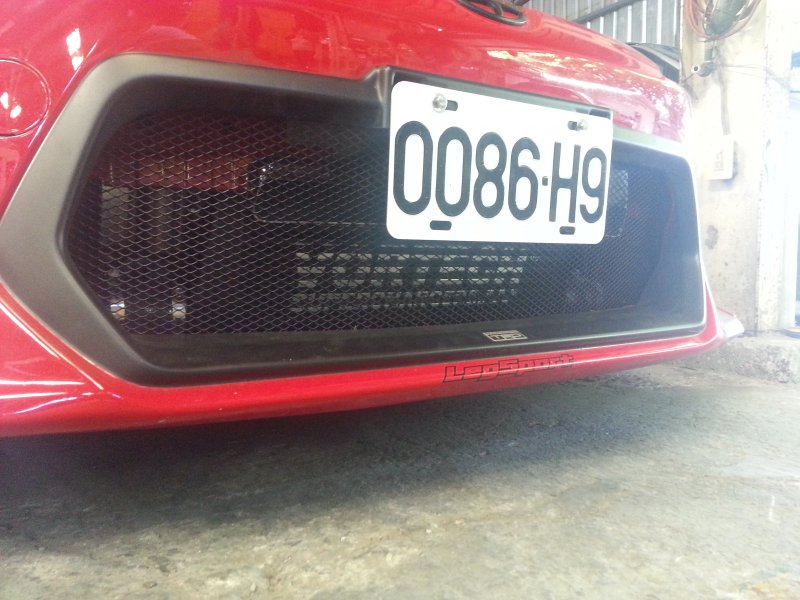

原廠的網子已卸下,並丈量了(新型機油冷卻器)的固定位置!因為進氣需求上升,且原廠進氣網上半部是封死的,無法對即將安裝的機油冷卻器直接撞風...所以拆除原廠的網子,改成一般鋁網,求得最大進氣面積!(細節會在處理,美觀也是很大的重點...)
再來這兩天會是離合器與LSD的安裝分享~
