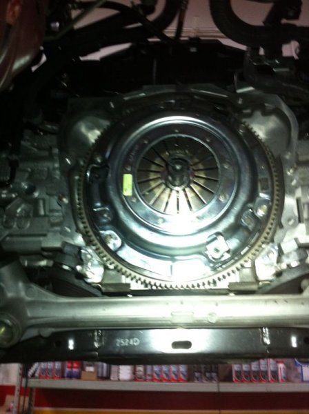

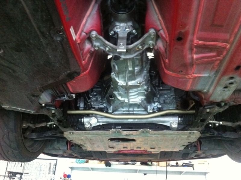

EXEDY 道路強化版離合器組 含 輕量化飛輪~
離合器片採用原廠原盤型式,雖然沒有金屬三爪來得有力,但能兼顧一般道路使用~不會有動不動就熄火的窘境!
然後整組超級便宜,離合器壓版+圓盤摩擦片+釋放軸承+輕量化飛輪+美國空運只要23,000元喔^^
因套件有附專用工具,所以變速箱很好上,不用對很久^^

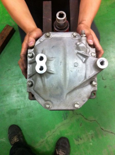

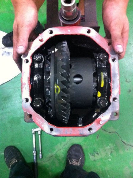

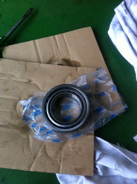

再來就是後差速器更換了~

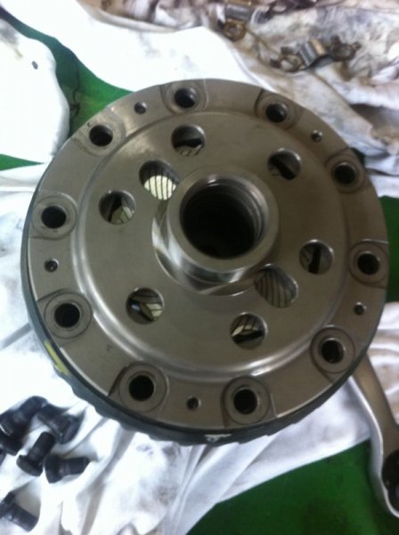

依照車主需要的要求,CUSCO可以有1.5~2WAY的手動調整,安裝前請務必仔細看清楚!

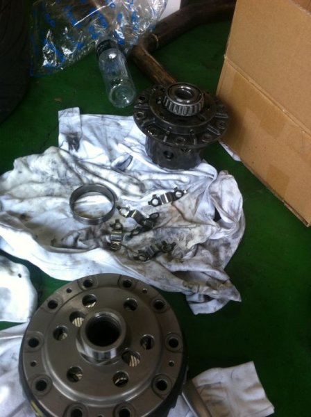

另拆下後的滾珠軸承無論有無損壞都建議更新,以免日後再卸下一次只為了換滾珠軸承...
此商品也為套件式,在無換裝密齒終傳比下,不需要更換填隙片,直上即可! CUSCO LSD 商品售價:37,500~
