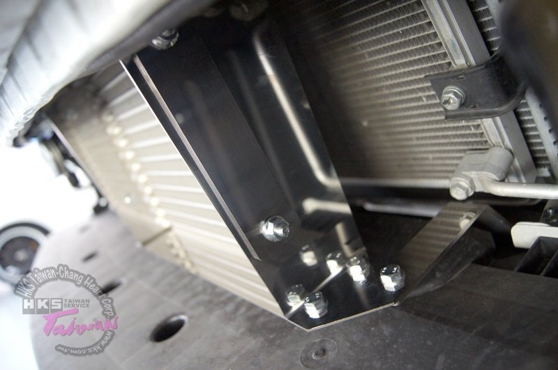

原廠86、BRZ、FR-S NA車(自然進氣車)就已經有"容易"過熱的問題
詳細說明請見 --> NA車專用機油冷卻器套件 <--請點選
算是極少數的NA車車款,HKS就建議加裝機油冷卻器的案子
(多數HKS有出專用機油冷套件的車子都是渦輪車)
所以各家廠商,更推出許多86專用的降溫方案(油芯式的降溫、水箱降溫、、、)<--這都是以往其他車款不常見的現象
經賽道連續試驗發現,持續五分鐘高速行駛油溫會提升到130度C
(130度C為非常容易使機油衰退的溫度,衰退過度可能造成機油潤滑不足,影響引擎效能),因此建議升級原廠冷卻系統。
HKS機油冷卻器套件開發過程中,使用各種不同尺寸進行試驗,最終計算出最佳冷排規格(200*200*32mm共15段),
保有足夠油壓、穩定油溫、符合保桿空間,搭配HKS高流量機油芯,效果更佳。
本套件不需切削原廠原有的設計,僅在原有的孔位進行"追加"安裝,對於希望保留原廠設計的車主是最佳選擇
(以下單張說明為日本翻譯文,資料由日本HKS提供,台灣昶和翻譯)
(不好意思,就讓我偷懶一下貼上面那張翻譯文),以下為安裝實例

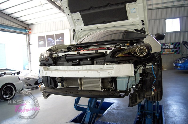

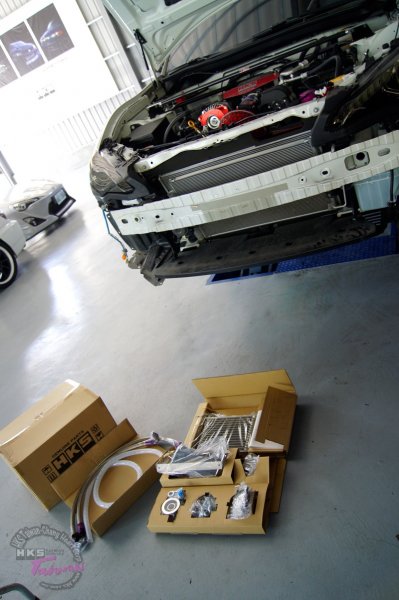

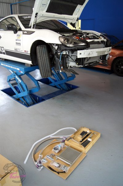

第一步驟、拆原廠車的前保桿

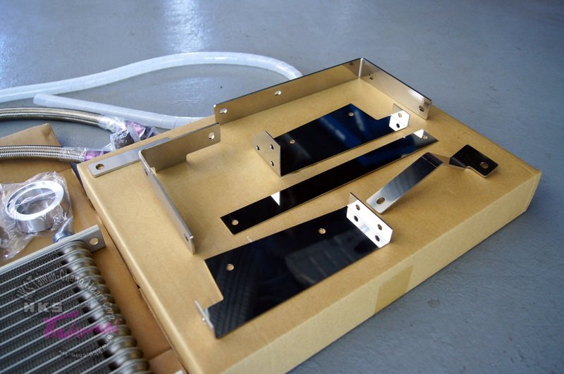

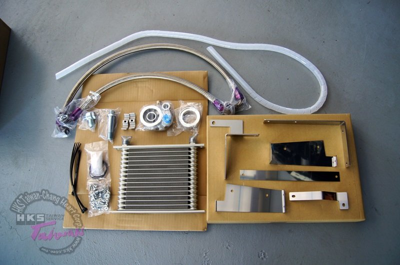

HKS NA版專用機油冷卻器套件

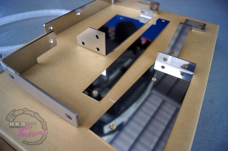

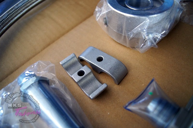

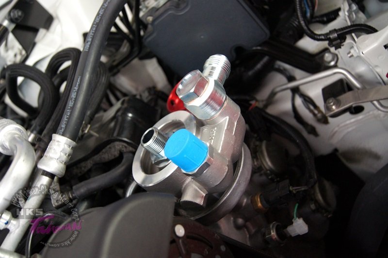

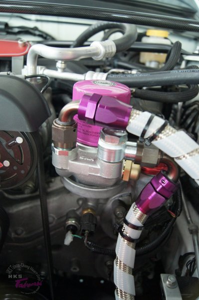

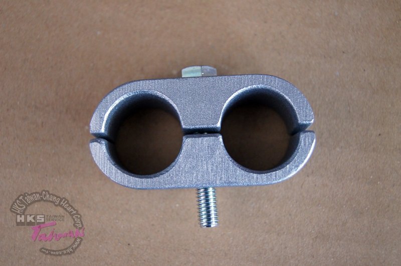

這個套件最大的特點就是;專用的固定架、管夾、機油芯轉接座(含低溫油規)
機油芯轉接座,左側有個金色的螺絲其實是個"低溫由規"
用來控制油溫達工作溫度時,才讓機油流向機油冷卻器開始循環
避免初始油壓過低,造成系統誤判。

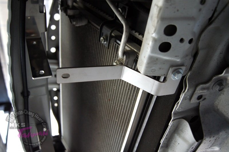

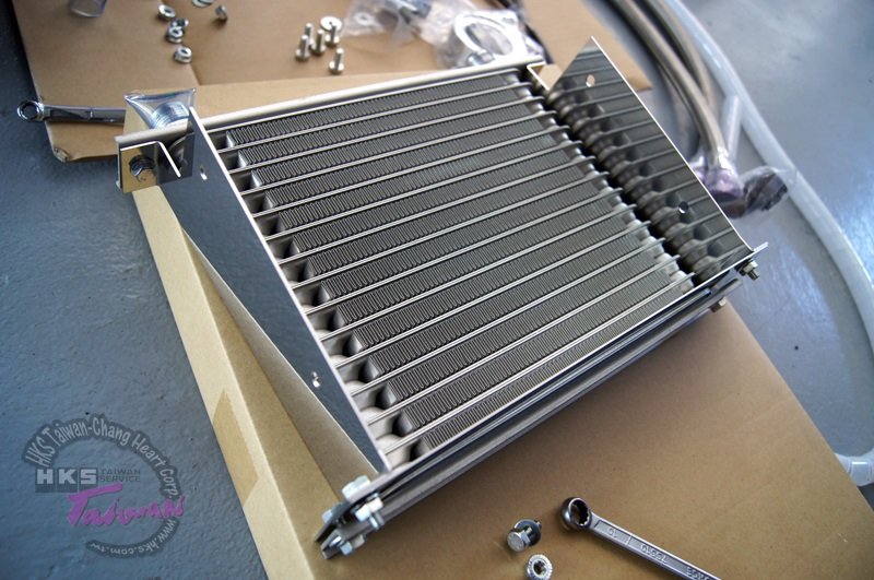

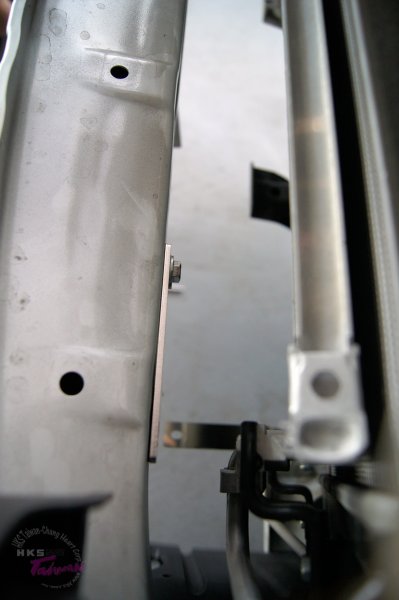

固定架、導風板全不鏽鋼製作,孔位全部依照原廠車有的孔
因此不需要再切削、挖孔,直接安裝即可

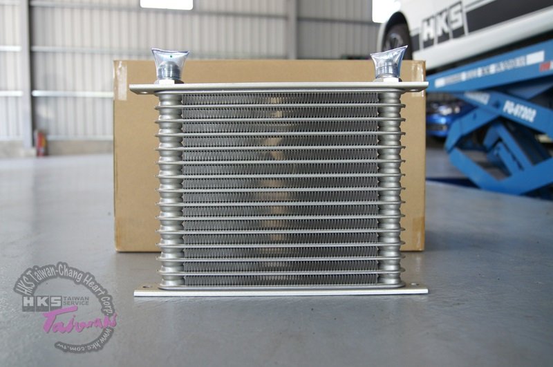

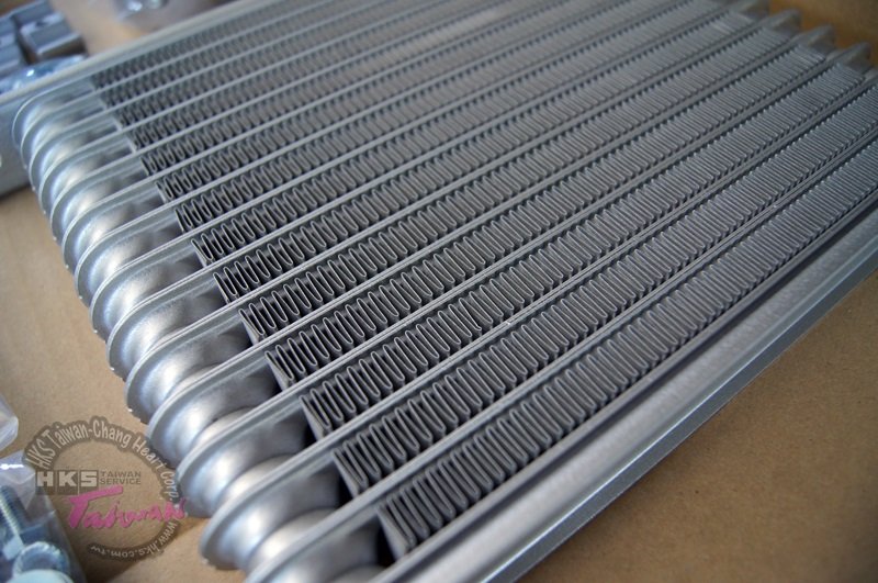

日本原裝的高級機油冷卻器冷排
特製的管路夾扣
機油芯轉接座(金色部分為低溫油規)

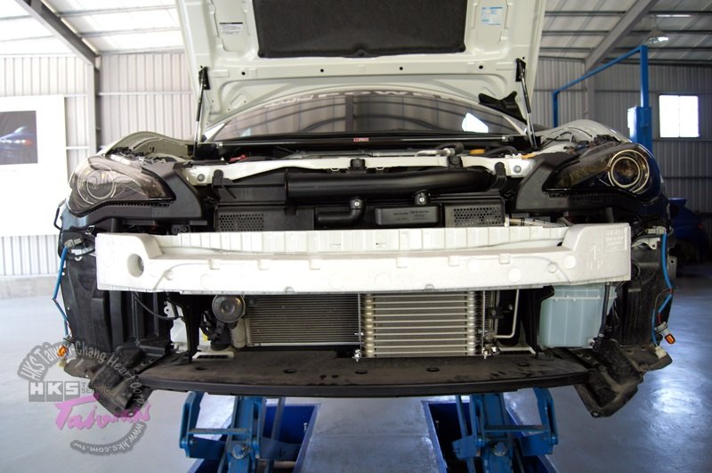

直線透光(看到後排的字)表示冷排品質精準,可讓風直線吹過,讓後排的水箱也能吃到風

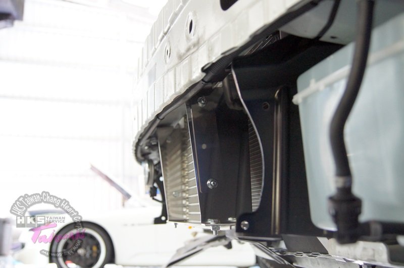

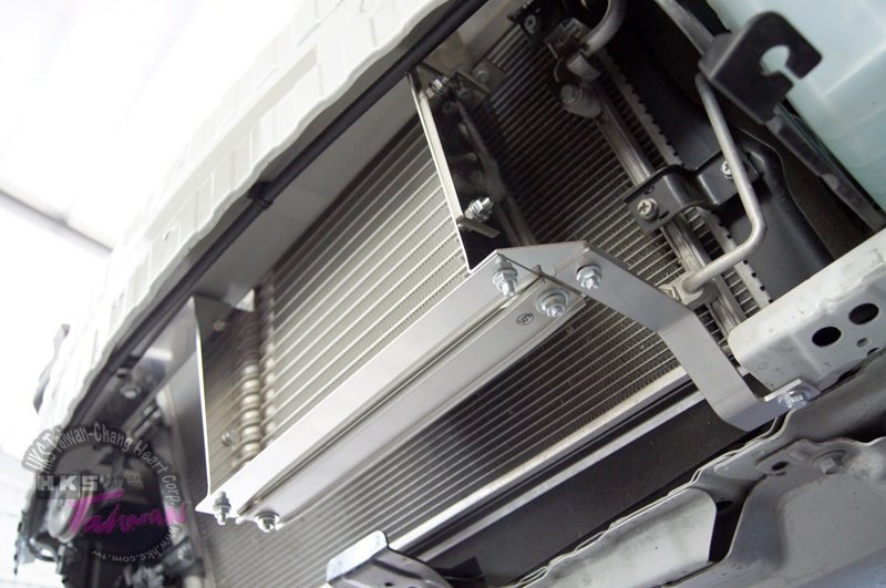

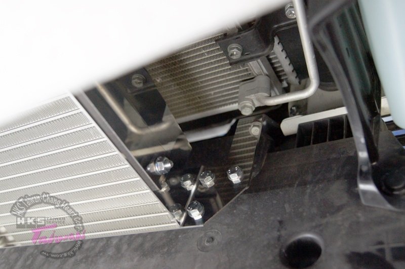

安裝固定架

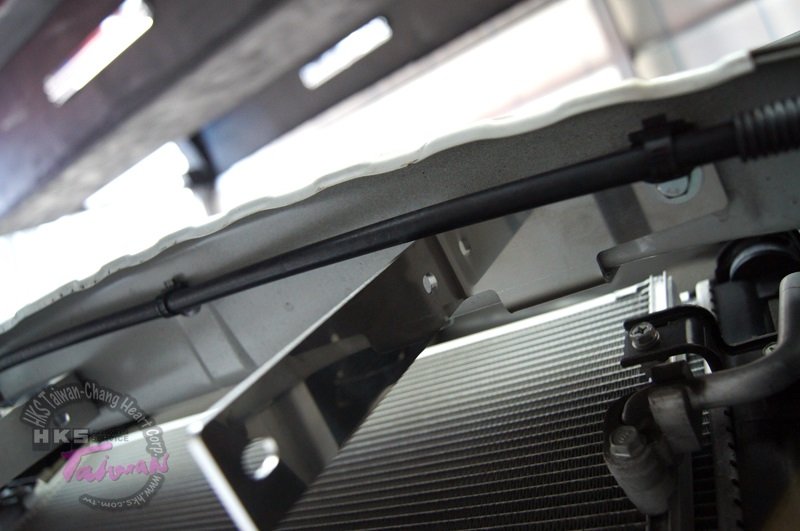

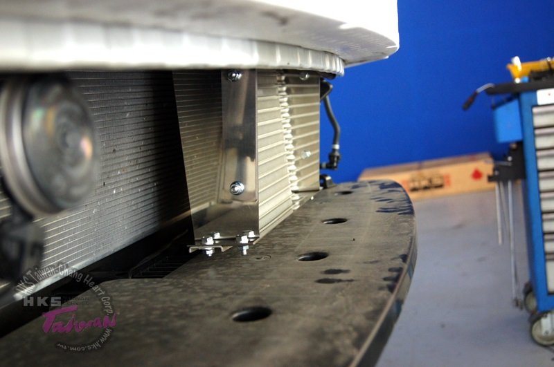

安裝導風板

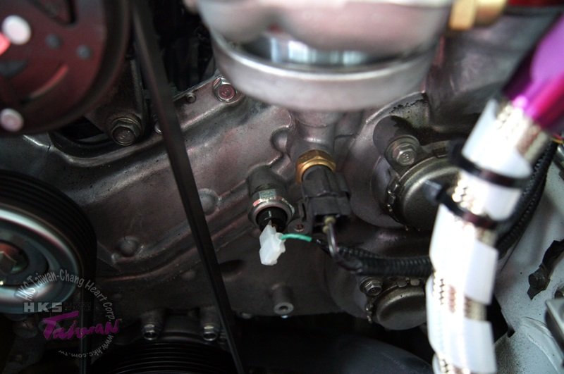

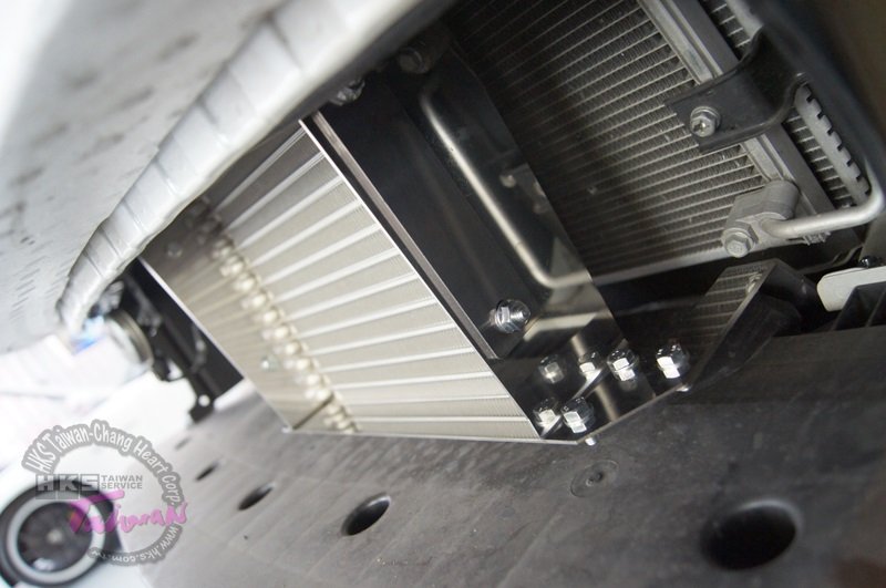

安裝機油芯轉接座,以正確磅數進行施工
傾斜角與保桿一致,不會互相干涉

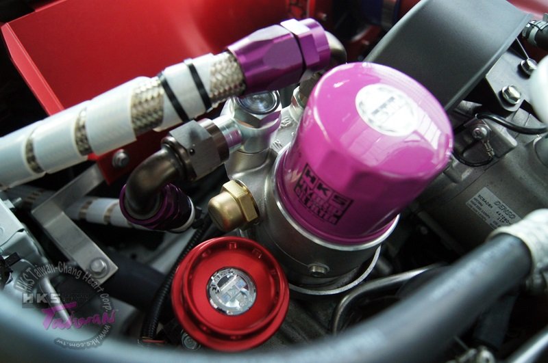

原廠件組裝上去,油管也不會亂出鏡
安裝完成 (ps.另一邊將來要裝別的秘密武器,請收看下篇)
