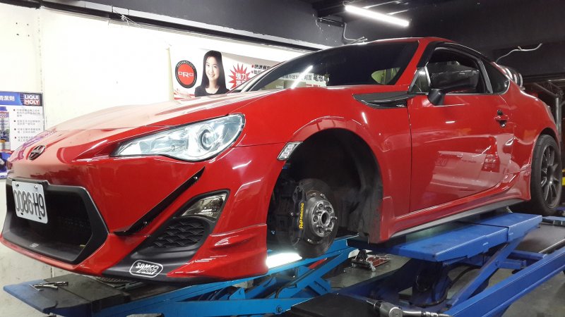

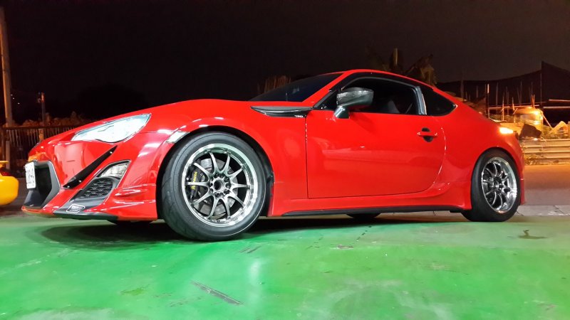

搞定增壓後,再來就是底盤重新設定~其實定位的角度沒有太大的改變,畢竟從去年就參加計時賽了,有了些參考參數後~
其實調整的都只是車手的手感跟需要的車身動態罷了...也就是說依照車手的習性去調整!而不是一定要這樣調整才能下賽道!!!

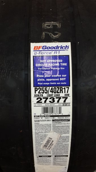

這是賽則明文規定的(有紋)熱融胎! 希望這次要參加的車友記得看清楚賽則喔~

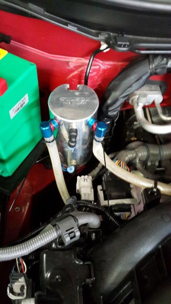

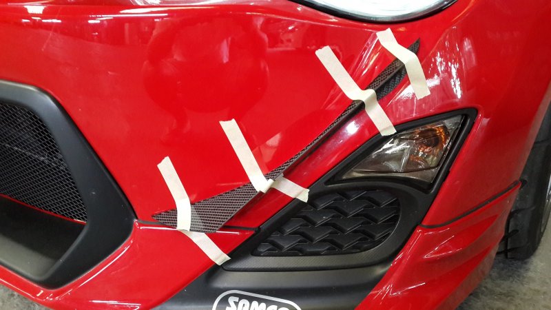

CUSCO廢油回收桶安裝以及完全裝好看式樣的passwordjdm前保定風翼! 裝了心裡馬力多十匹阿!

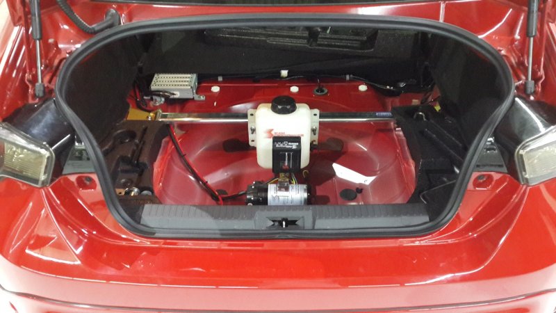

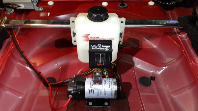

在與我好友討論後決定追加安裝酒精噴射這個神奇的降溫聖品! 此物可降低進氣溫度來冷卻引擎,酒精與水的混合更可讓馬力有不
錯的提升喔^^

發表於 2013-6-7 18:38 | 顯示全部樓層
請教曹大  這顆圈的規格為何??
看來不錯
 樓主| 發表於 2013-6-7 18:42 | 顯示全部樓層
CE28N 17吋9J ET63 5孔114.3~
中間轉接座為5孔100轉5孔114.3~厚度2.2公分~
發表於 2013-6-7 19:51 | 顯示全部樓層
這顆有紋熱熔胎  實在太恐怖了
過彎的極限 應該是無敵厲害
 樓主| 發表於 2013-6-7 19:59 | 顯示全部樓層
聽說這次大廠下去的都是這個等級的輪胎~
我只希望這次參加的有先研讀賽事規則,不要再鬧笑話給人家看了...

請問要裝廢油回收桶是因為加渦輪後, 吹漏氣情況比較明顯嗎?
 樓主| 發表於 2013-6-8 09:22 | 顯示全部樓層
其實我是裝好看的成份局多耶....
