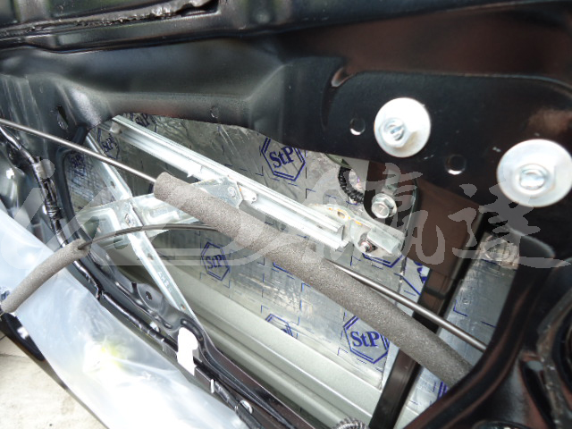

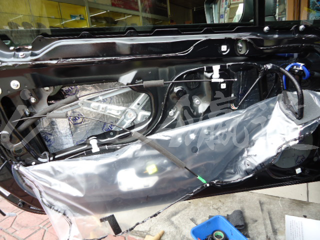

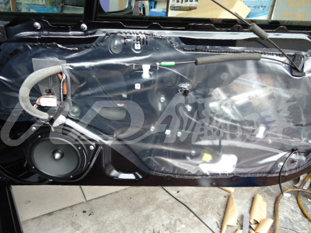

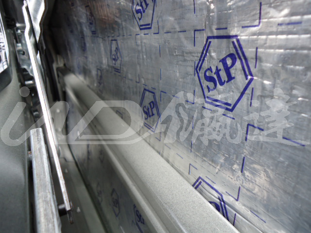

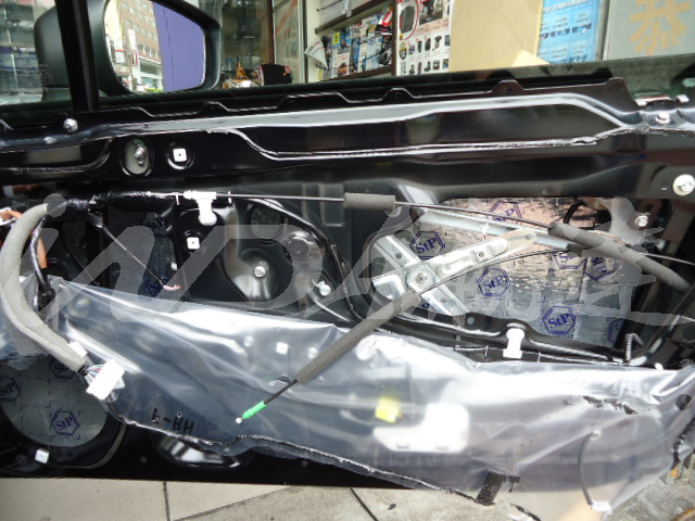

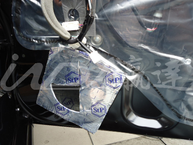

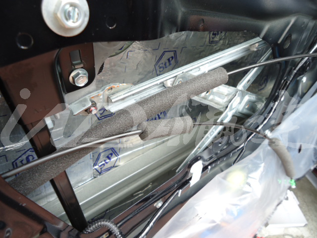

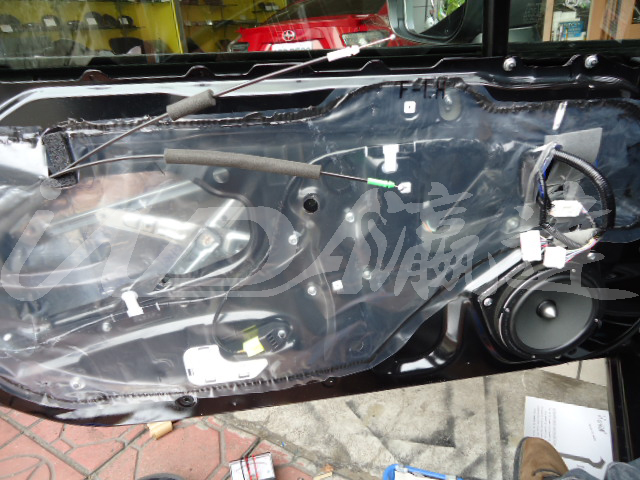

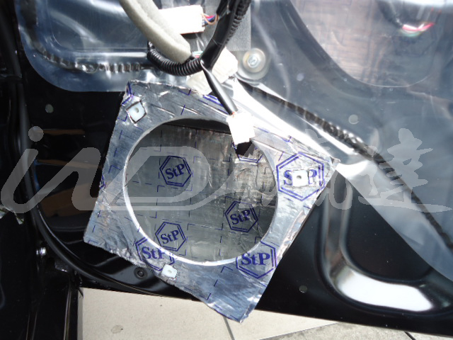

台北86車友
86前門板通病拉~~音量開大共振聲越大~~
門飾板我也動了一點手腳
也就是靠喇叭位子的地方....
已改善共振聲

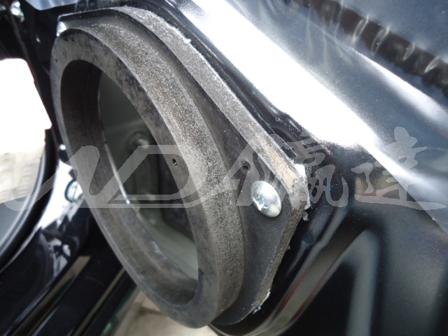

發表於 2013-6-21 05:24 | 顯示全部樓層
轉板看起來是木板的
沒有ABS的嘛?
木頭的裝久會潮濕發漲爛掉

木頭的裝久會潮濕發漲爛掉
少說撐3~5年 夠嚕
木座能讓喇叭音質表現更優美,低頻更加飽和,共振聲也能降到最低
