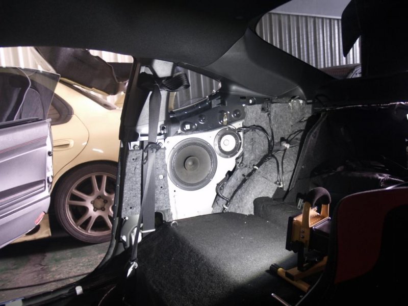

發表於 2013-8-29 02:08 | 顯示全部樓層
Pingcharles 發表於 2013-8-29 01:58
6.5"? 這個要做木工吧!!
那原廠的鐵架加個墊圈能否上4"的? 我想裝一顆全音域加強人聲的表現,前場就用6.5" ...
木工的沒有錯, 我的前場是用6.5" Focal三音路, 給你參考看看.
發表於 2013-8-29 08:50 | 顯示全部樓層
原裝的固定架你可以不必存在任何幻想了,它就只能裝3吋,要加大就是得要另外作木工或鐵工,
像我這樣
