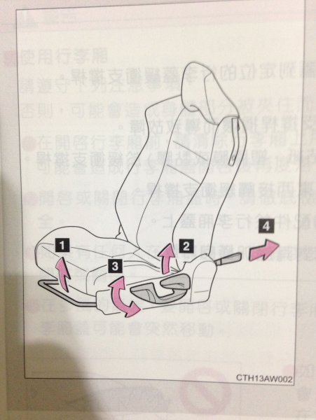

圖案 "3" 那個調整椅子的高低
我的要往上拉時都會卡住~上不了了
買到現在只拉高過3次成功
3次都是碰運氣才拉上去
今天要給女王開時~
要往上拉高時~居然拉桿拉不上去.卡住~不敢硬拉
大家的會好拉嗎
往下壓會下降~
往上拉屁股那邊會升起
下禮拜要回原廠檢查看看.
至少被原廠拉斷還有寶故吧

我之前遇過,你在調整椅面的高低時,人不能坐在上面
要下車拉桿子,調好在坐上去,這樣就可以了

不能坐在上面????那有這種設計的!!
如果不能坐在上面調整就是有問題!
回廠檢修吧!!

我的很好調整,所以拉不上絶対是不正常。

調整座椅高低的時候
右手抓著方向盤上方
稍微使力協助使臀部略為抬離椅面
左手順勢調整撥桿
如果只是呆坐在椅子
有時會很難調整

本來就是人不能在上面壓,屁股要抬一下,這個是機械式的不是電子式的,其他車子都一樣...:(
