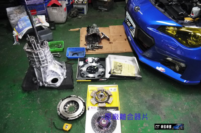

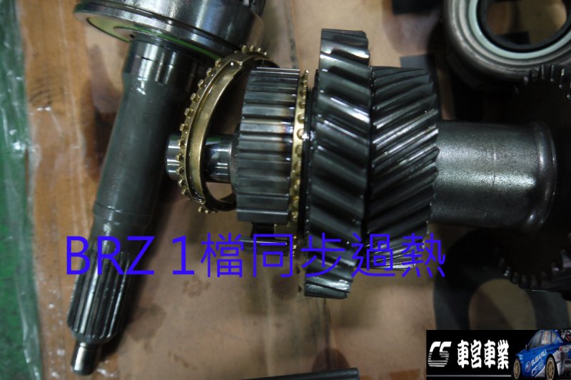

經過27日大鵬灣激烈快40圈的操駕下..

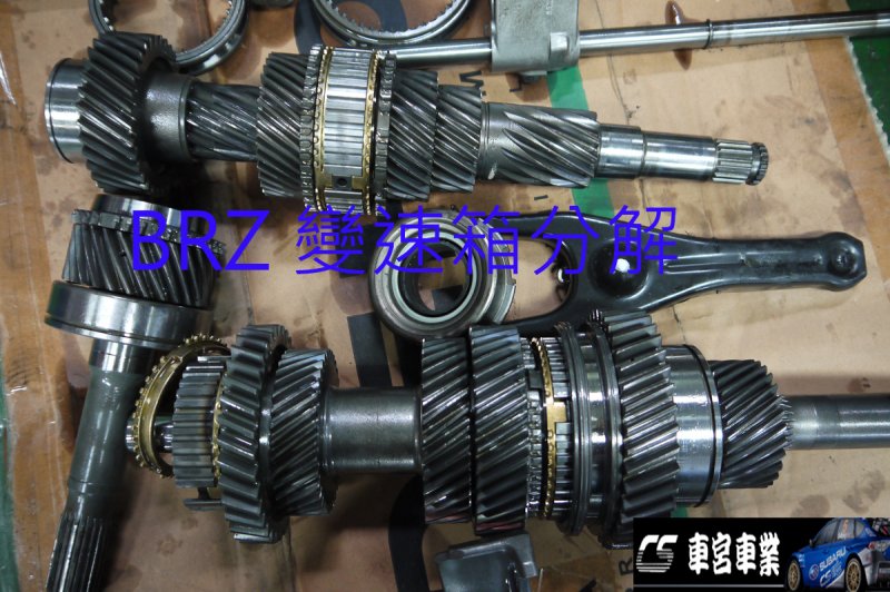

回台北的路上發現4檔入檔同步齒輪異音..........
因為覺得原廠齒輪配置不適合大鵬灣賽道....
決定拆下分解並配置齒輪..(這就不分享了)......................
由於此變速箱同步齒輪(黃色齒輪)都太薄...所以.........
""IMPREZA玻璃變速箱 又將再度灌上這顆變速箱上""
只跑8千多公里的變速箱 1檔同步以經 (過熱變色).....所以嘛!!!!!

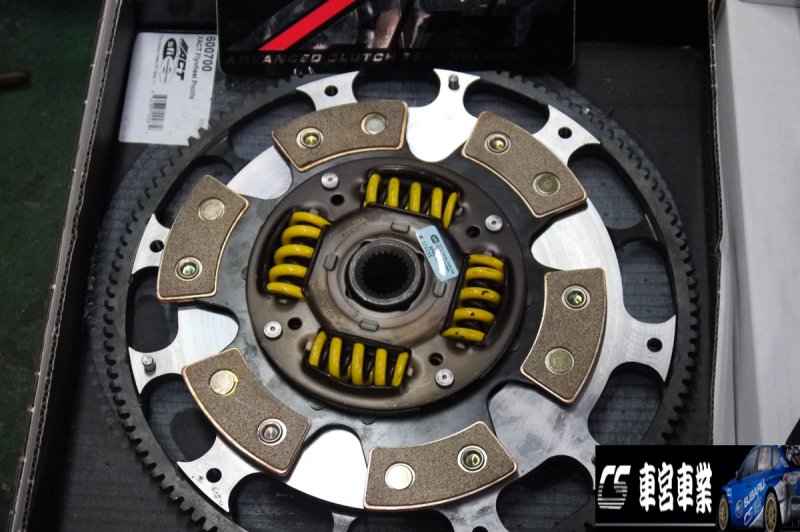

為了11/23的OTGP 順便升級 輕量化飛輪 離合器組..
配對遊戲...

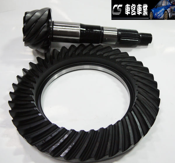

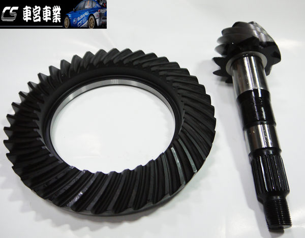

由於86加速過慢...簡單的改變終傳就可以讓加速變快
不管自排手排都可以輕易的改變終傳達到加速緊密效果 ..

Jimmy大! 請問, BRZ在變速箱沒做升級or更動的狀況下是否其實不太建議下場激烈操駕?!
 樓主| 發表於 2013-10-30 14:44 | 顯示全部樓層
mr.k 發表於 2013-10-30 14:37
我到覺得還好.....
我車目前8千多公里...很一半時間活在賽道及山路..
撐到現在才同步齒輪稍微"頓"掉....我覺得算耐用了...
一般如我原廠動力...下場還OK拉
