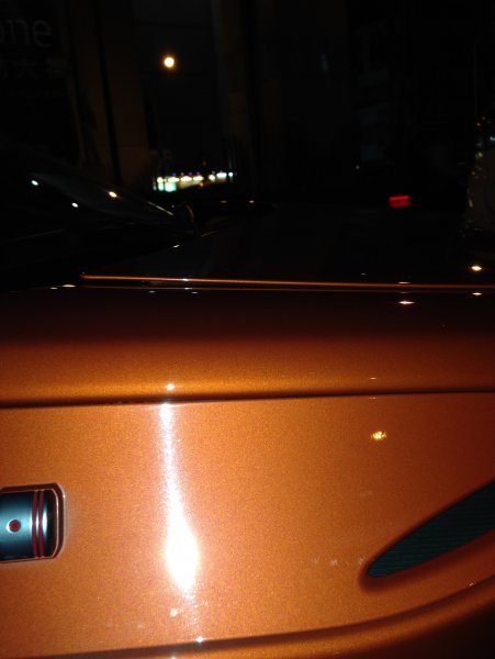

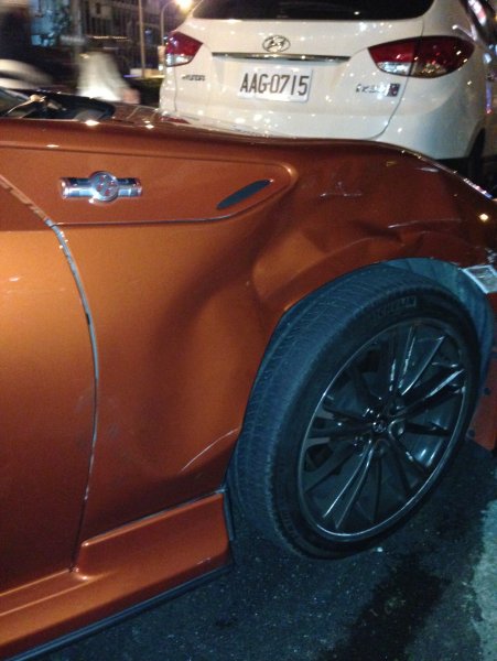

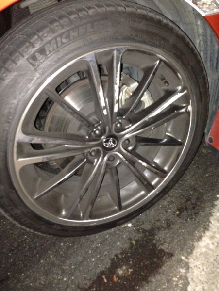

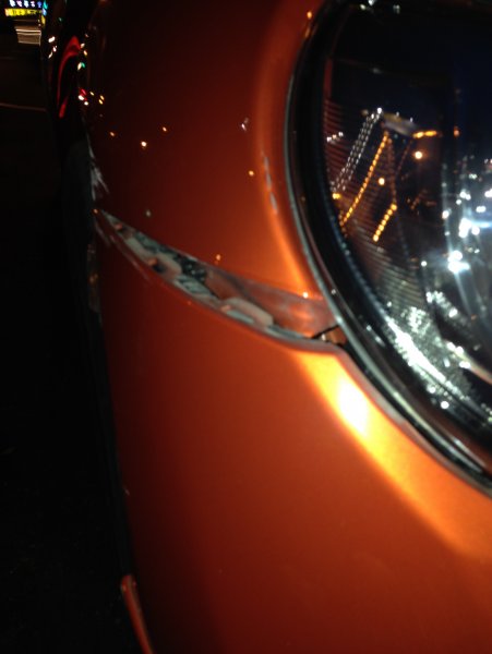

今天從市民高架下來 在松江路口那要切到外車道誰知道一切完 車都回正了
被右方車從旁邊直接給我撞過來

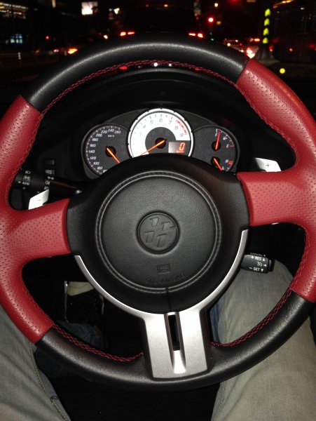

剛開回家 再行使直線的的時候 方向盤就如圖一樣 是歪的
我想請問一下 這樣修下來要多少錢
比較建議找原廠修還是找外面的修呢
引擎蓋不密合了
引擎蓋不密合了
引擎蓋不密合了
引擎蓋不密合了
直行時 方向盤是歪的
發表於 2013-11-9 02:00 | 顯示全部樓層
前束跑掉了  調一下就好了

外觀修好建議找做底盤的店家幫你好好看看,原廠對86的底盤我個人覺得還好而已

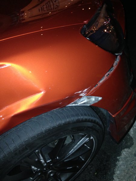

照你的受損部位看起來,葉子鈑跟前保桿應該都要直接換新吧,
引擎蓋如果也有變形,鋁合金沒辦法鈑必須換新...
原廠部品報價很貴,你也可以考慮改裝品...

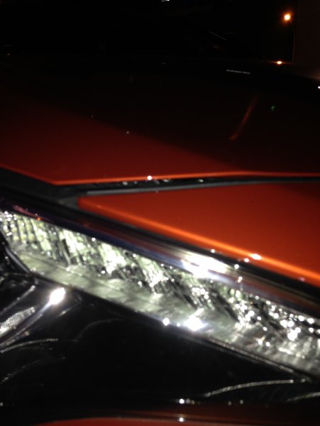

葉子版1W3  前保也破W
沒傷到大燈跟引琴蓋都是萬幸 不然你要哭了

前保也是13040 不過能不換就不要換
引擎蓋假如真的有些微變形
又要自己花錢的話
你搜尋一下 林口 駒特麗 他有引進鋁合金鈑件修理工具
只要折角不是太大 都有機會復原..畢竟一塊原廠引擎蓋要價3萬多
又或是直接買CABON引擎蓋
在北部 中古區好像有一片..廠商區車宮那也有  給你參考 祝好運..

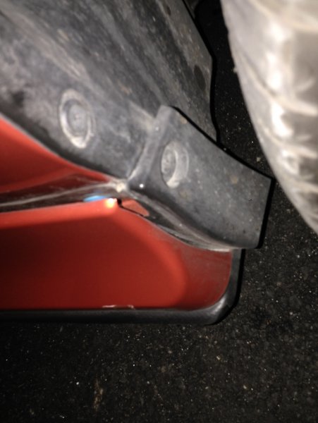

還有看你是AERO車款 你少說要買丙式以上
AERO前面三件式下巴  每一件都超過6千元
側裙就不知道了..
輪框好像也受損了...希望你原尺寸備胎還在...
