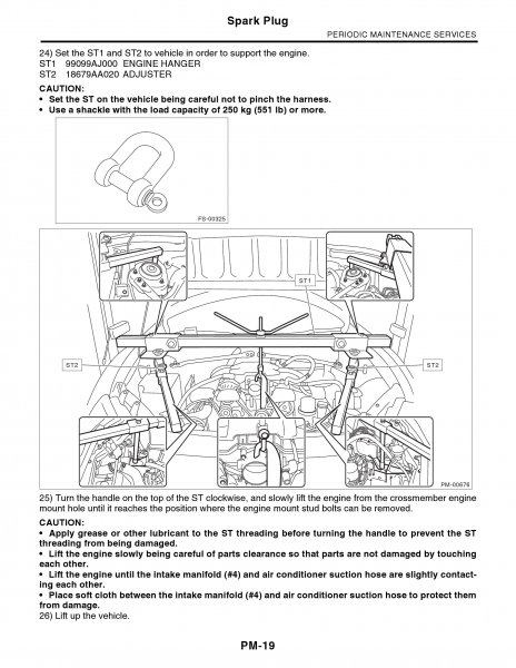

BRZ 換火星塞的 SOP 是要吊引擎的...
發表於 2013-11-10 14:24 | 顯示全部樓層
h880015 發表於 2013-11-10 12:56
H大說的sop沒錯
當初在買86時因為第一次接觸水平對臥引擎
上網查了一下優缺點的確很多人提到火星塞難更換的問題
不過針對火星塞更換去查詢
也發現很多人可以DIY自行更換、檢查
引用網路資料,若有不妥請告知小弟謝謝
當然最後選擇哪種方式就看各位車友了
ps.h大抱歉禮拜五太晚看到你的訊息,
有時電腦怪怪的都沒顯示有新訊息,
小弟有再發訊息,請看一下謝謝。
發表於 2016-4-30 23:48 | 顯示全部樓層
今天保養去跟技師聊天, 一時聊到火星塞, 換起來不像直列引擎容易, 要拆引擎兩側的電系和油管, 正常使用是10萬公里換一次.
發表於 2016-5-2 19:35 | 顯示全部樓層
有些店家有特殊工具就不用吊引擎
