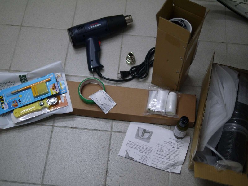

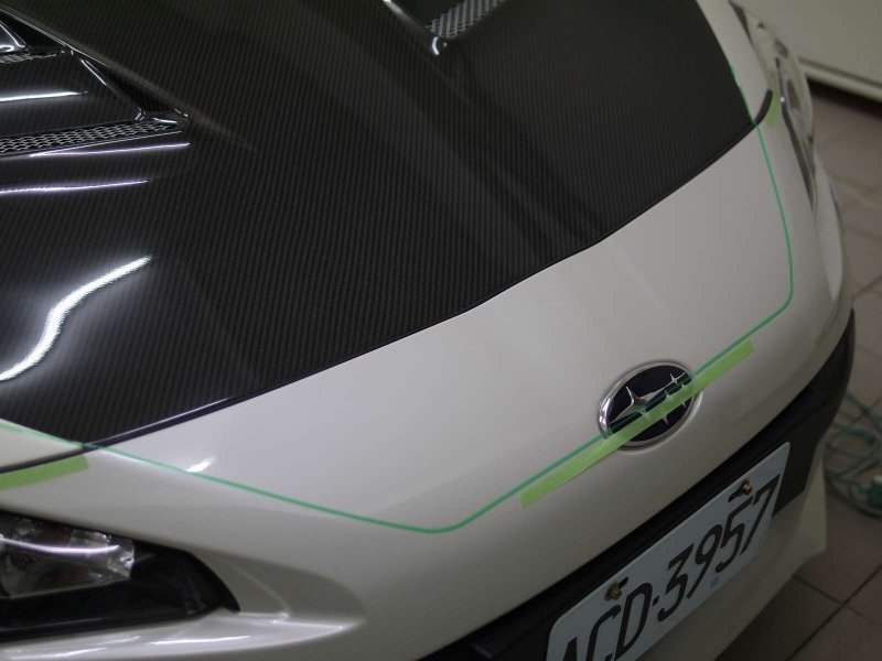

此次準備的材料有:3M珍珠白及碳纖維車膜,熱風槍,日製美工刀,線刀,脫酯劑,刮板

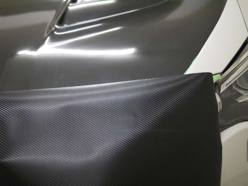

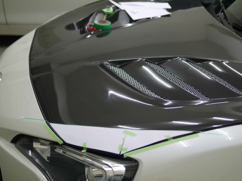

先用紙片大概畫出要貼的部位
然後就隨便把膜像貼貼紙般的貼上了

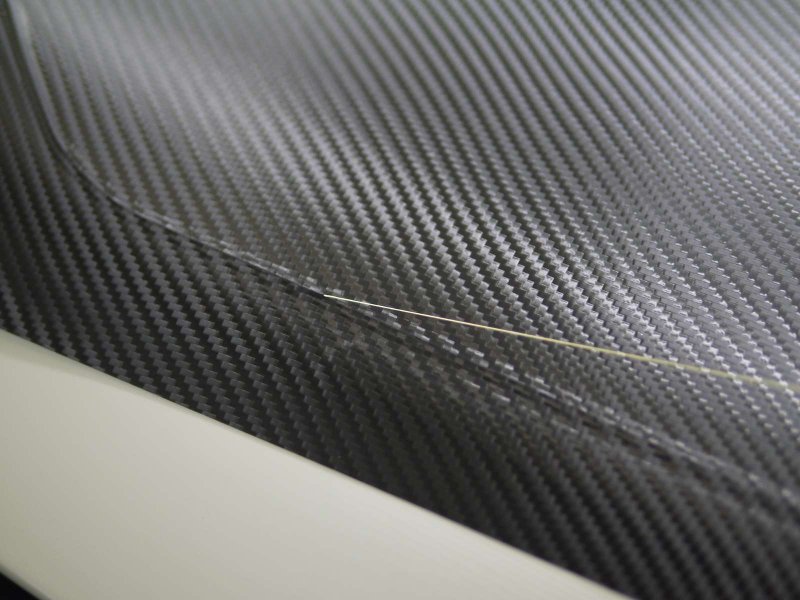

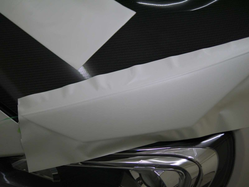

現在的膜真的很進步,非常好貼,而且幾乎不會留下氣泡

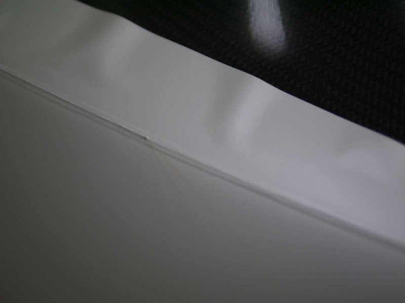

用線刀割下後,邊緣非常銳利完整,很漂亮,可以媲美工業電腦切割了
因此,如果稍微有點美工天分的話,貼膜這個作業,其實是非常簡單的,門檻也不高
只要花點時間,一點耐性,練習一下就能熟練了

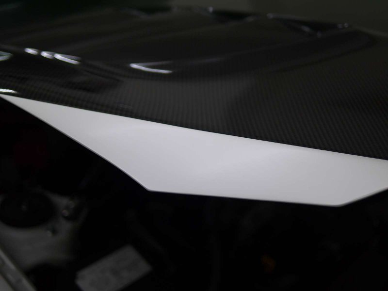

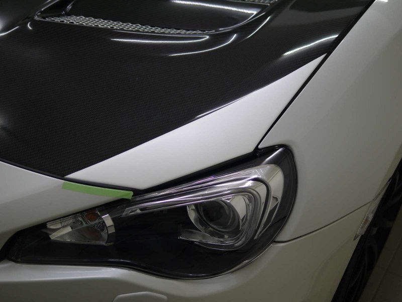

另一邊只要把紙片反過來對準就很整齊了

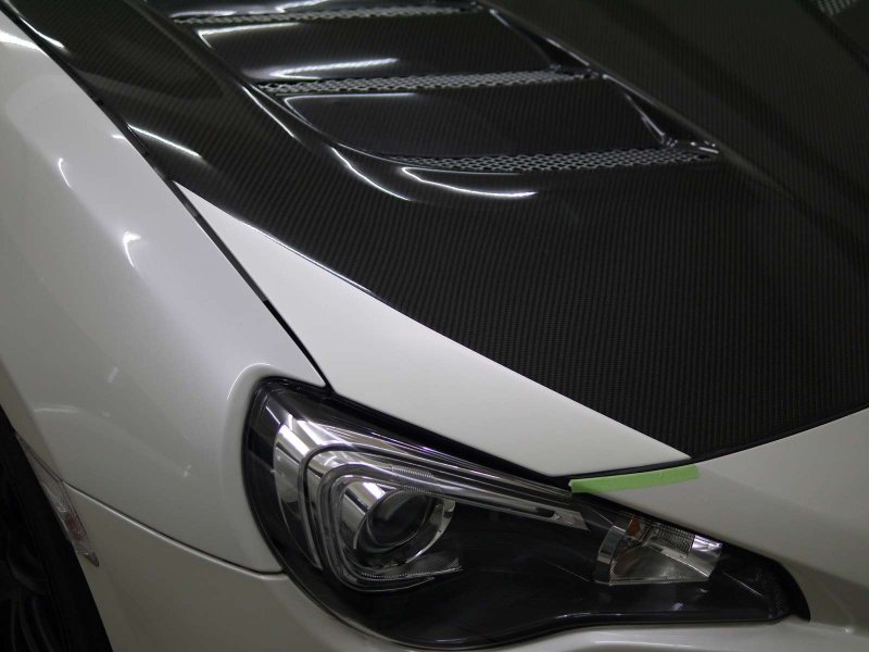

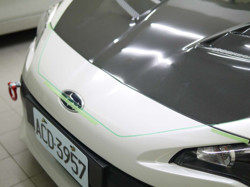

接著貼保桿的部分
畫這虛線需要一點耐心
也是一樣硬上了!!

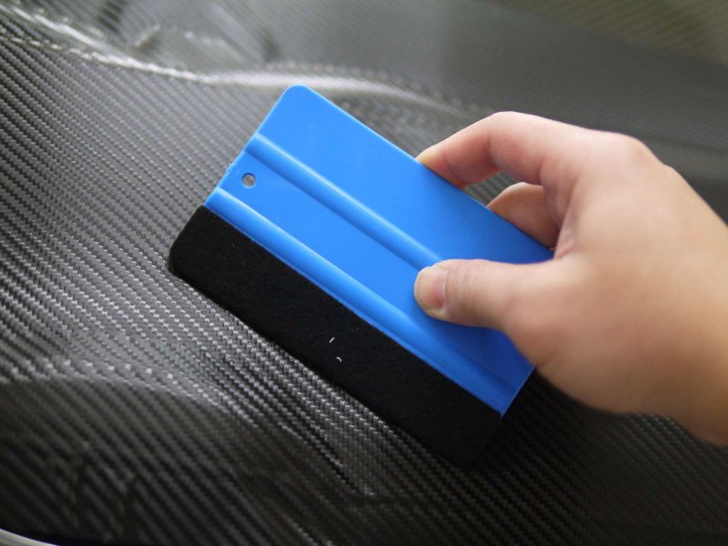

用有布面的刮刀比較不會刮傷車膜
切割

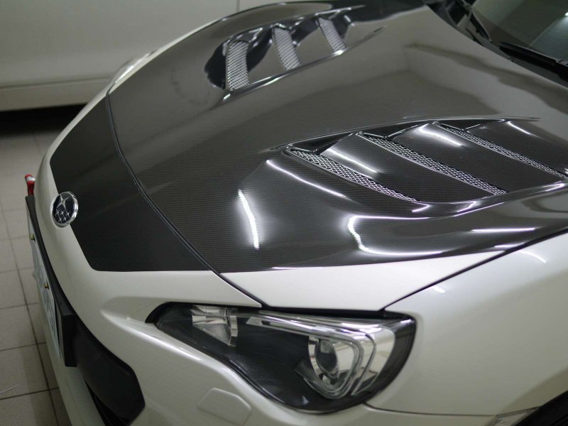

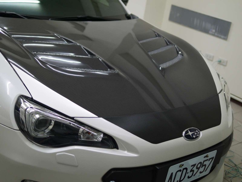

完成了!!
沒想到這麼簡單

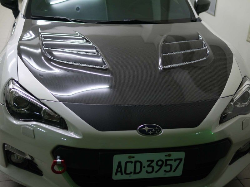

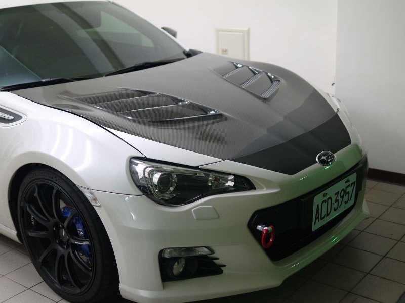

正面
前後只花了40分鐘不到

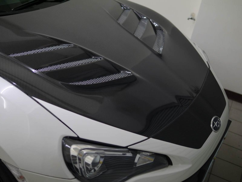

龜毛的個性使然,想把線條再對準一點!!    於是撕掉重新又貼了一張!!!
貼完的結果~~~太完美了 ^   ^
第一次貼就成功了,也很有成就感!
