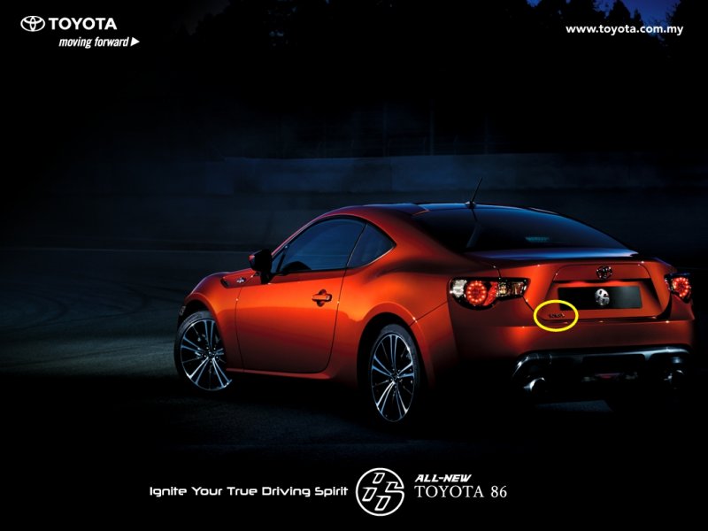

請問有車友把86 後面那個toyota 字體拆掉嗎?
發表於 2014-2-5 14:36 | 顯示全部樓層 |閱讀模式
有朋友再問,只是我不知道它是黏上去
還是有洞裝上去的,也不敢拆掉 囧"
有拆掉的車友可以分享一下嗎?謝謝
圈起來那個logo
圈起來那個logo
發表於 2014-2-5 14:55 | 顯示全部樓層
本帖最後由 ccyaxyz 於 2014-2-5 14:57 編輯
黏的 用釣魚線可拆 拆下去要有心理準備 會有TOYOTA字樣的烙印 我是換尾翼的時候順便烤掉 不過應該有別種處理方式 去問問車體美容業者看看
 樓主| 發表於 2014-2-5 15:20 | 顯示全部樓層
ccyaxyz 發表於 2014-2-5 14:55
黏的 用釣魚線可拆 拆下去要有心理準備 會有TOYOTA字樣的烙印 我是換尾翼的時候順便烤掉 不過應該有別種處理 ...
感謝C大!我再去問問看!
發表於 2014-2-5 17:01 | 顯示全部樓層
用釣魚線拆掉!再把殘膠去掉即可!
發表於 2014-2-6 00:43 | 顯示全部樓層
吹風機吹到熱~直接拔
發表於 2014-2-6 01:14 | 顯示全部樓層
吹風機+1
拔掉後再打個粗臘就好了!
發表於 2014-2-10 15:12 | 顯示全部樓層
那請問一下前後的MARK,也可以用吹風機或釣魚線拔嗎?
發表於 2014-2-10 15:36 | 顯示全部樓層
我一拿車就弄掉了,
白車無痕!
發表於 2014-2-10 16:47 | 顯示全部樓層
前後MARK拔起來應該有洞ㄟ
發表於 2014-2-10 19:23 | 顯示全部樓層
我也拔了,沒痕跡啊∼
