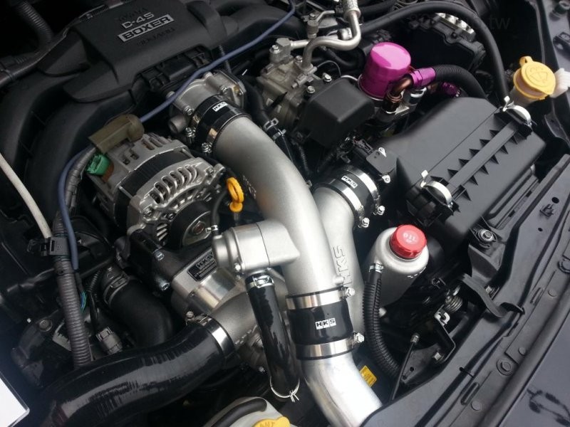

這是HKS的機械增壓新的版本!
配置的方式有改變一些,效果好像也有差異!

這你也有看到該篇討論阿
hks機械增壓  在該論壇  都快被老美遺忘了
看起來他這一次 是把管路縮短,以減少填充增壓容積
讓壓力可以早一點出現正壓
但 還是使用這種增壓器類型
引擎多生出來的動力 又要分一部份給增壓器去轉動
上一代的hks 86增壓 如果能換上這種管路配置方式
應該可以稍微的提早和多一點點出力
目前看起來 turbo的動力 還是增幅最多

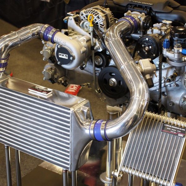

下面2張 是其他方向的照片
可以看出它的改變

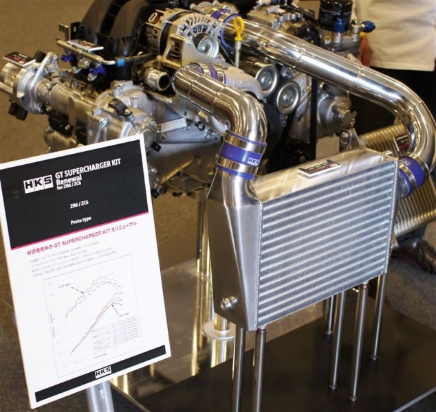

您好!
這不是渦輪
這是HKS的進階款的機械增壓套件(目前還在修改測試中的試作品PROTO TYPE)
一樣是採用目前正在販售套件同級機械增壓本體代號7040
不同於以往,這次針對進階使用者
將目標馬力值定在400匹以上競技用
也就是說,使用這款機械增壓套件需要"強化引擎肚內"、甚至"變速箱"
否則86的引擎及變速箱無法承受
HKS在商品的開發上
必須考量一般大眾使用者的安全性、耐用性、還原性等基本要求
第一款機械增壓套件才會定在原廠引擎、變速箱能承受的安全範圍
並在不變更原廠車體安全結構的條件將套件組裝進去
(並保持精緻度及設計美感)
(讓多數使用者可以輕鬆入門,而沒有壓力)
而進階款的機械增壓使用同級7040本體
管路及冷排尺寸相對位置不同組合就可以做出更大的馬力
為達到大馬力,有幾點並不見得是一般使用者能接受的,
(也是HKS目前試圖再改良的、降低費用)
1.必須加裝機油冷卻器
2.必須升級引擎
3.必須升級變速箱(或是將馬力限制在某區段)
4.必須移除保桿內鐵
5.必須升級供油系統
馬力上去了,就需要建議使用者再升級剎車系統
多數人改車欠缺同步升級的觀念,僅著眼於"馬力",後續的效應可想而知
無所謂最強,只有最適合才是使用者安心信賴的正確改裝

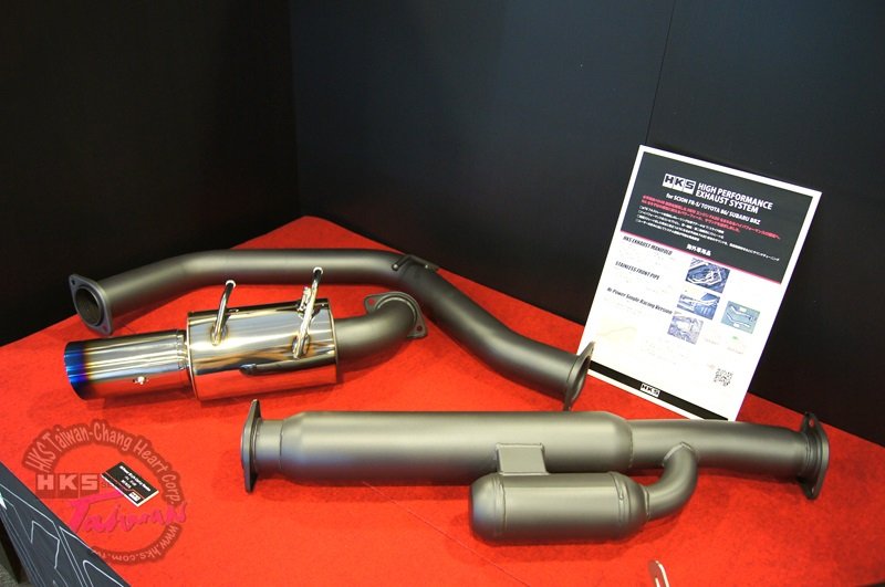

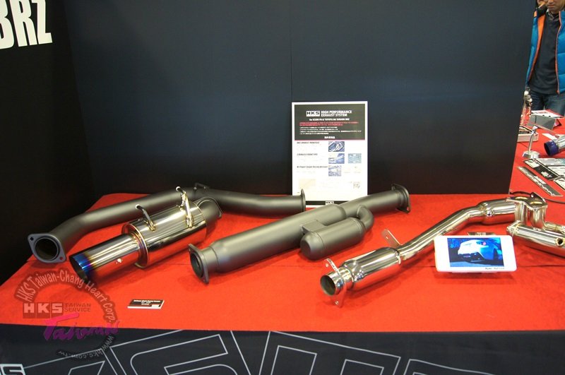

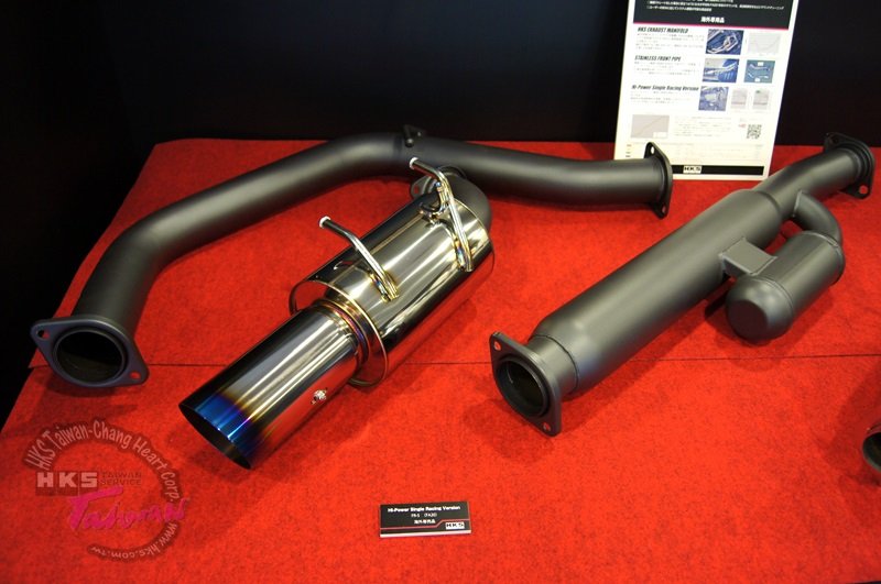

有HKS單出尾管的消息嗎? youtube有放影片 但是官網也沒公布? Hi-Power Single exit的 謝謝
發表於 2014-2-25 14:49 | 顯示全部樓層
本帖最後由 HKS 於 2014-2-25 14:51 編輯
chenyuk8 發表於 2014-2-25 14:46
有的!
也已經開賣了.....有興趣可以訂貨
那組是中段SUS409鋼材 黑管,尾桶SUS304不鏽鋼+鈦尾飾
競技用,排氣音量為目前HKS出給86款的最大聲
晚點會更新上去

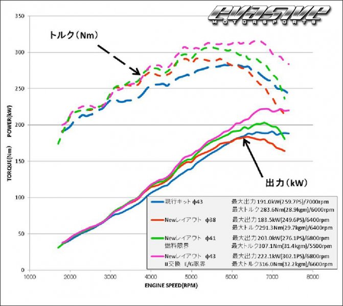

日本的展示上 那個公布的數據
看起來離400p 好像還有些距離~~~
發表於 2014-2-25 17:36 | 顯示全部樓層
county 發表於 2014-2-25 17:13
日本的展示上 那個公布的數據
看起來離400p 好像還有些距離~~~
這是試作品,並不是已經發表的商品
