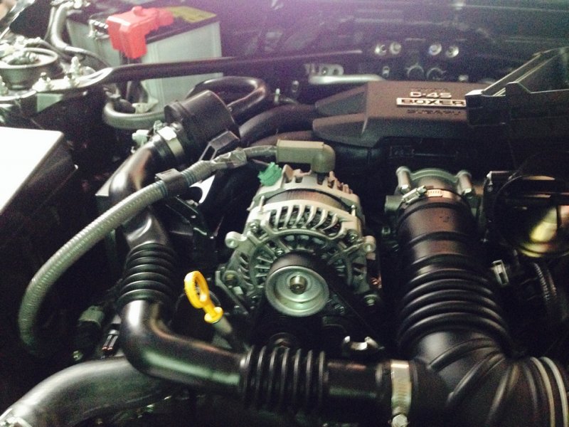

先前的WISH裝過發電機單向軸承感覺不錯於是今天86也來裝一下

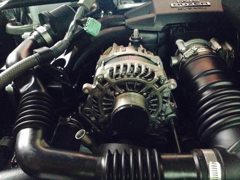

於是興沖沖的把皮帶輪拆下
原廠的看最後一眼

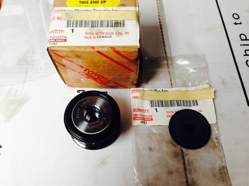

原本以為和WISH一樣使用LEXUS的即可
結果完全不合

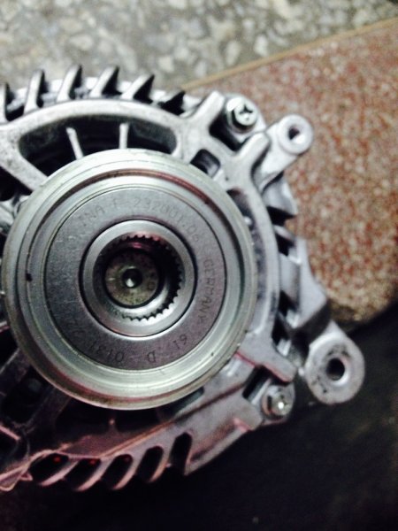

結果真的給我找到了~~BENZ M271 W203 W211的
德國INA的軸承

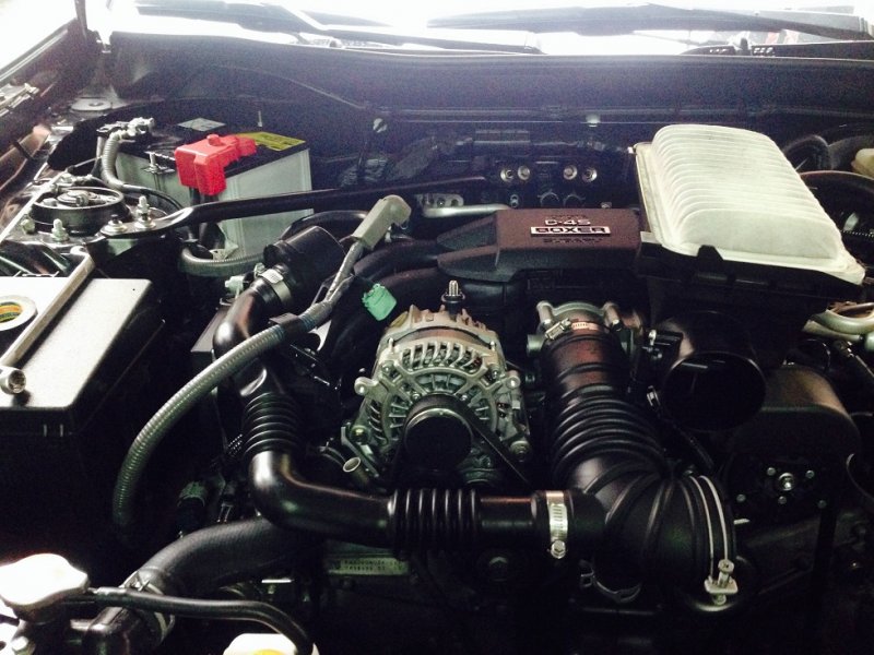

裝上去試試看囉
把皮帶也套上去
上蓋與完工照忘記拍,晚點補圖

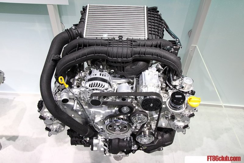

對了
你怎麼沒有試看看  subaru 新森林人的
他fa20dit引擎 跟86應該一樣規格的發電機
原車就配有這個單向
我還沒有去買來試

不知道 xt的發電機 有沒有比86大顆

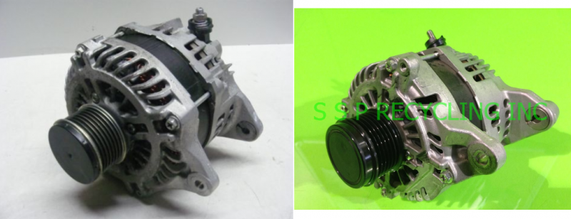

今日上ebay找到兩種森林人的發電機
成功機率好像很高!!

86為6齒皮帶溝.W211為7齒皮帶溝...不太一樣耶
或許可以裝但會有勾沒吃到..
其實"皮帶溝數"一樣很多都可以用
但!!重點是軸承的ET值是否正確....才能減少皮帶損壞之機會..
