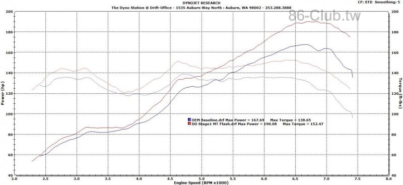

此刷寫我們的N/A Stage 1
原厰(OEM):                  最大馬力167.69 hp,最大扭力187.9 Nm
經過Stage 1 刷寫后: 最大馬力190.08 hp  最大扭力206.7 Nm

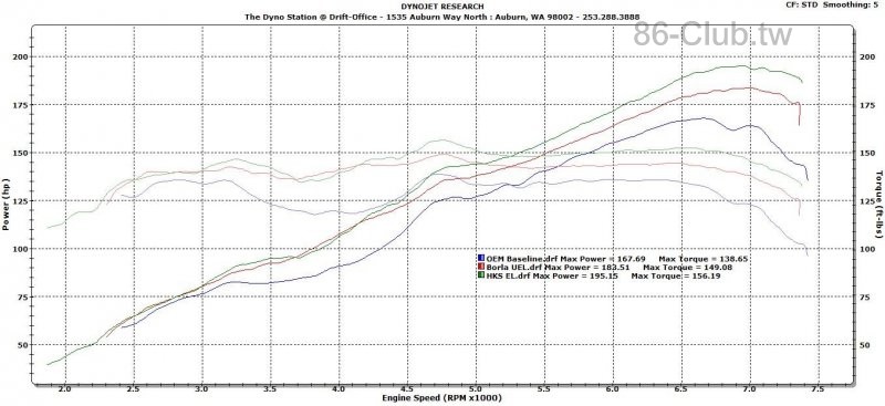

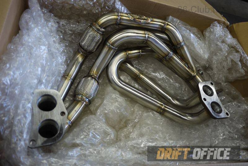

接下來是更換頭段並且刷寫后的結果
爲了得到最佳效果, 更換頭段與刷寫電腦是互不可缺的.
Borla 非等長頭段 最大馬力:183.51 hp 最大扭力202.1 Nm
HKS等長頭段       最大馬力: 195.15 hp 最大扭力215.8 Nm
我們有測試過市場上的各種頭段, 以上只是對等長與非等長頭段進行比較. HKS等長頭段經過我們的刷寫后得到了非常接近200匹輪上馬力.

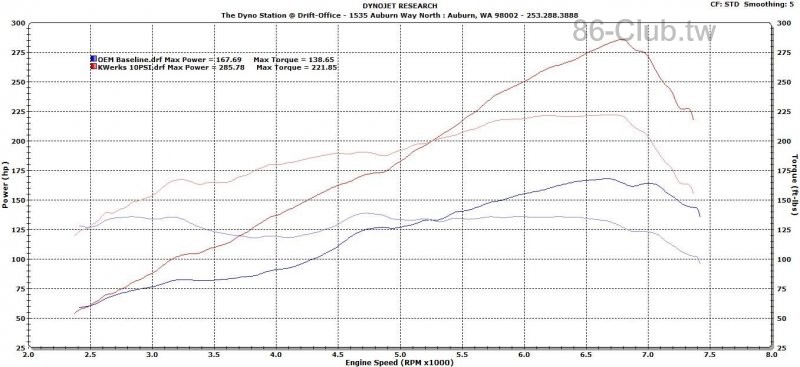

我們也著手過市場上所有的機械增壓(Innovate/Sprintex, Jackson Racing, HKS, Vortech, ESC ElectricSupercharger), 以下是KraftWerks的機械增壓
此套件的增壓值為10 psi
有興趣看Electric supercharger的朋友請看: http://www.ft86club.com/forums/showthread.php?t=47020)
KraftWerks機械增壓套件經過我們刷寫后得到 最大馬力 285.78hp 最大扭力300.8 Nm.
此車輛除了機械增壓套件與排氣以外並無外加改裝, 原厰噴油嘴汽油泵等等. 我們會建議改裝離合器以對應較大扭力輸出.

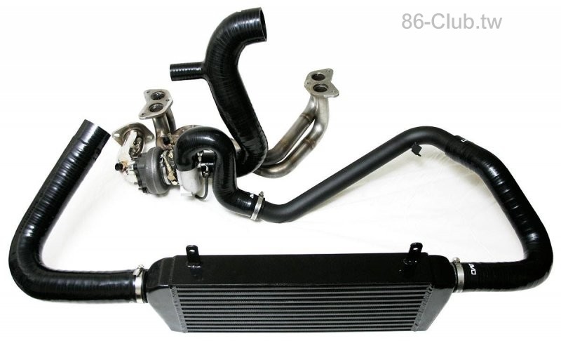

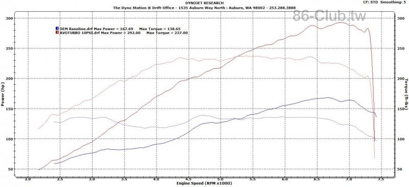

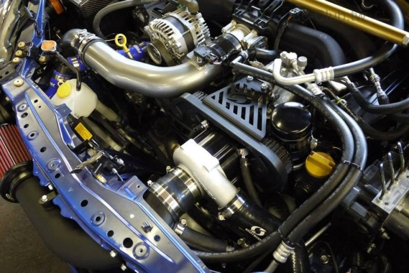

最後是渦輪套件, 我們著手過各種渦輪增壓套件包括高挂式套件(Greddy/Zage/SBD)與低挂式(AVO), 以下是AVO Turboworld的渦輪增壓套件. 此套件為AVO Stage 2套件(此套件包含AVO overpipe, AVO front pipe, AVO 3 inch exhaust), 增壓值同樣為10 ps. 同上, 除了渦輪增壓套件以及AVO排氣以外並無外加改裝. 同樣我們建議改裝離合器來對應較大扭力輸出.
最大馬力: 292.0 hp 最大扭力: 321.3 Nm

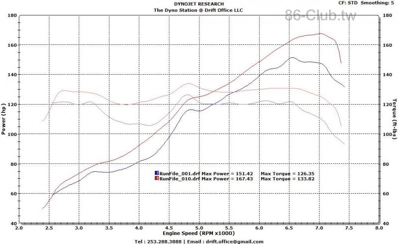

以下為自排車型HKS等長頭段經過刷寫后的比較結果 (無觸媒)
藍綫為原厰 紅線為改裝后
經過我們的經驗, HKS頭段的效果是最佳的
如有其他疑問歡迎提問!
謝謝!
