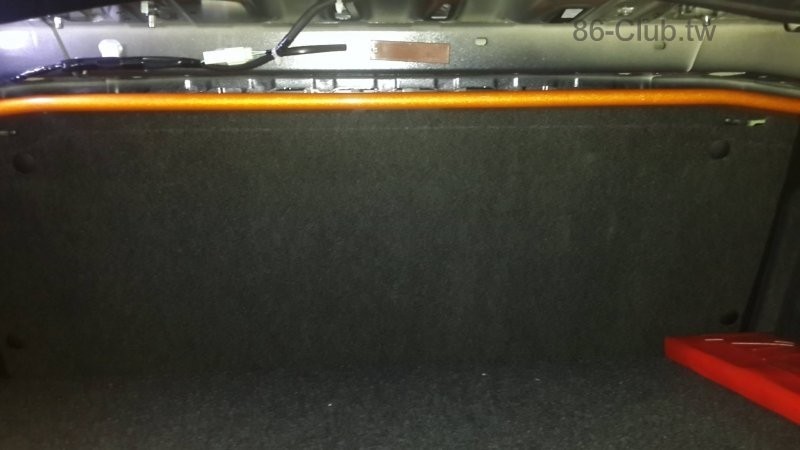

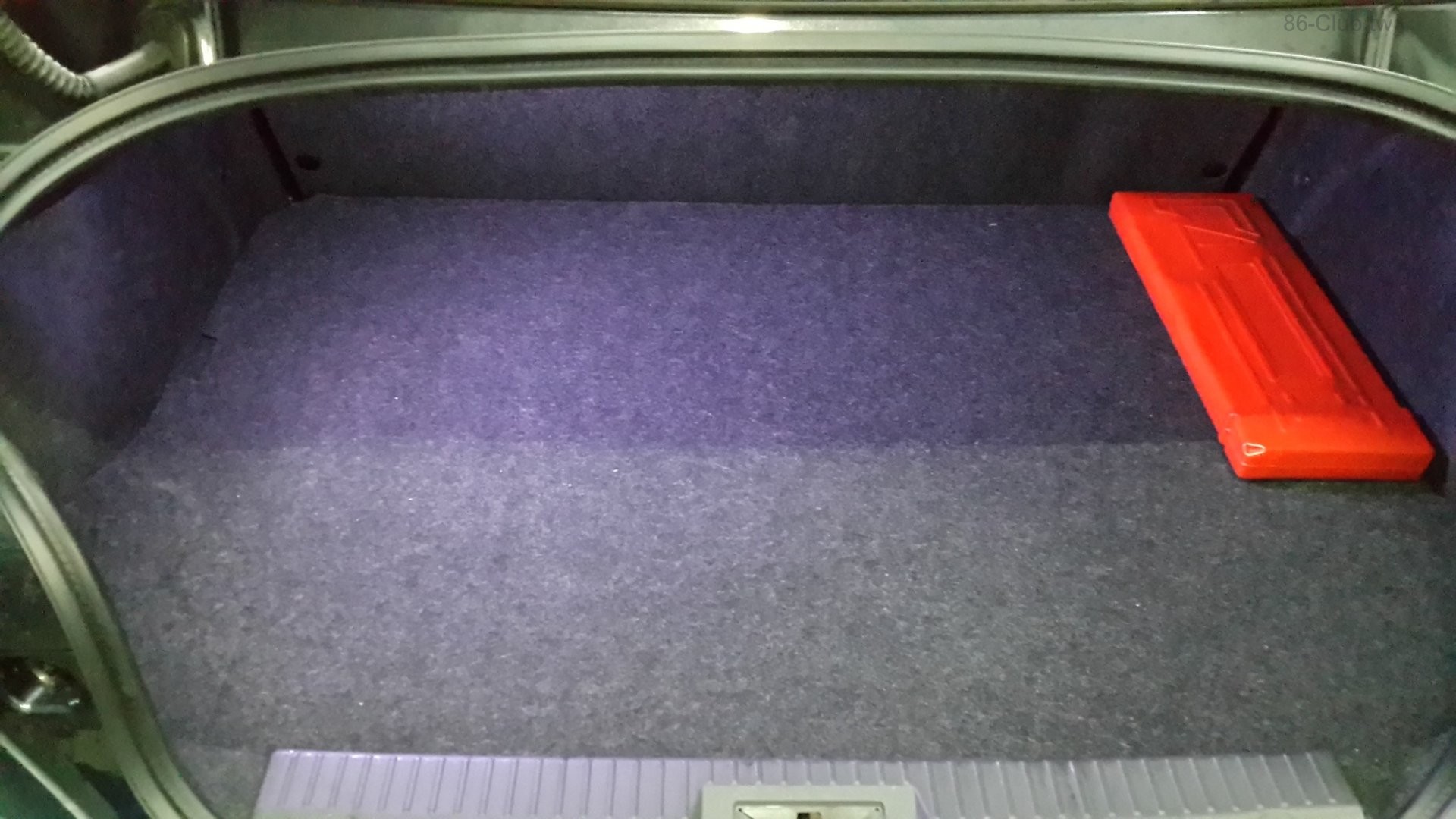

上次跟車友一起團購的後上拉(蝦米廠牌的忘記了><)
好處在於這隻拉桿設計完全利用原廠縫隙下去設計!
安裝後並不用切割任何一處保力龍或後箱底板!
就連備胎也不用拆除(應該大部份的大大都拿掉了吧!)完全不影響14年的平整化後行李箱!

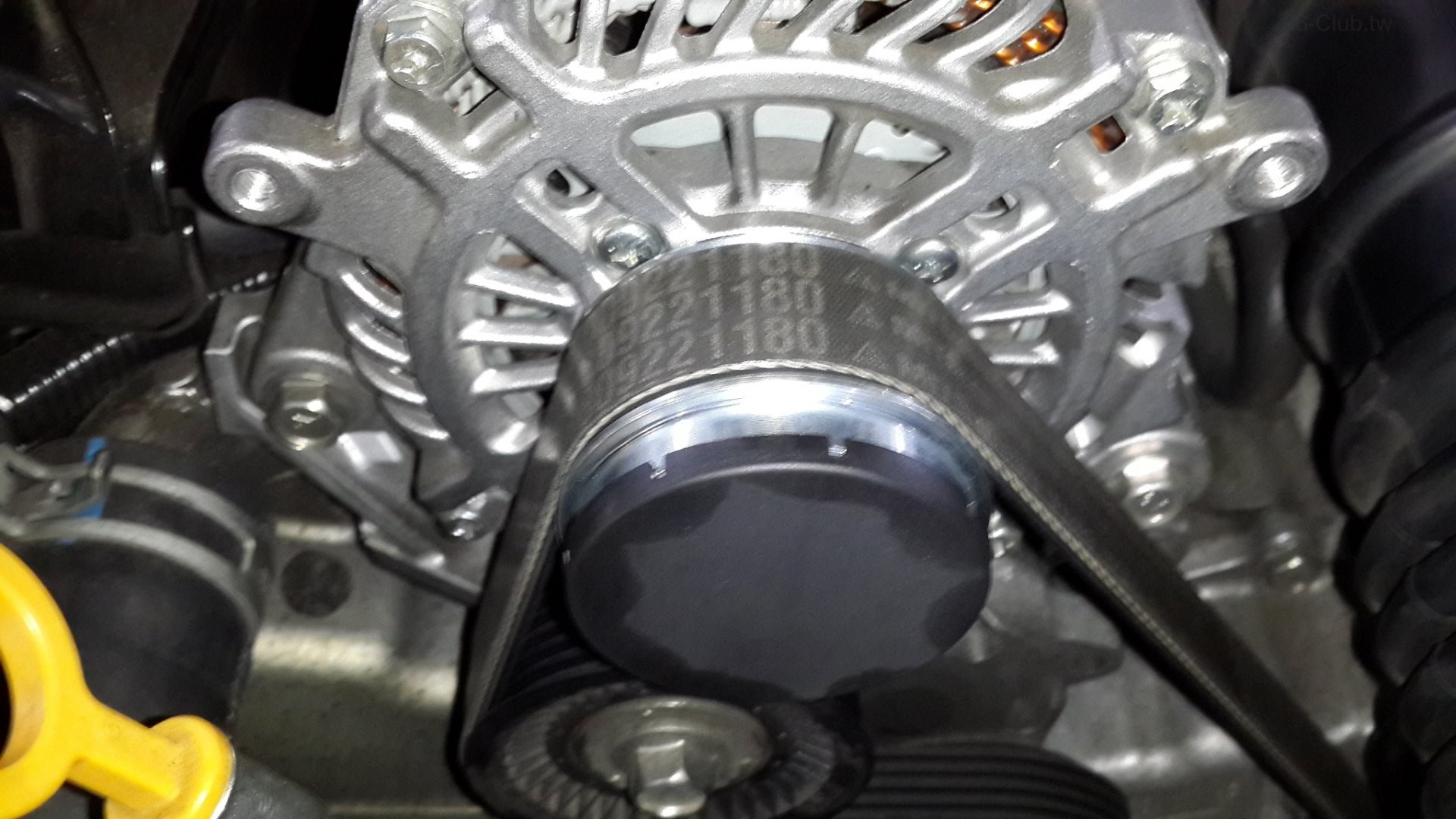

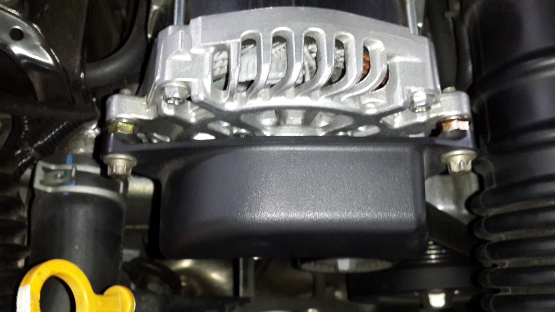

發電機單向軸承
此款單像軸承較原廠軸承長了約0.5公分!
蓋子要墊個螺帽才可鎖回去!
據說單向軸承有很多很多好處(煩請爬文)
小弟是剛裝好的時候有點心理作用!
隔天就比較無感了!

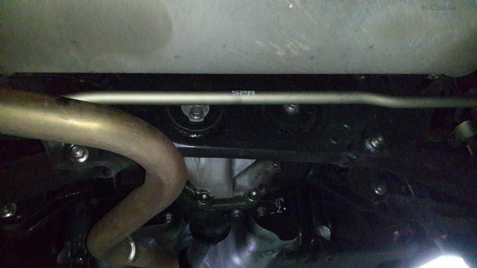

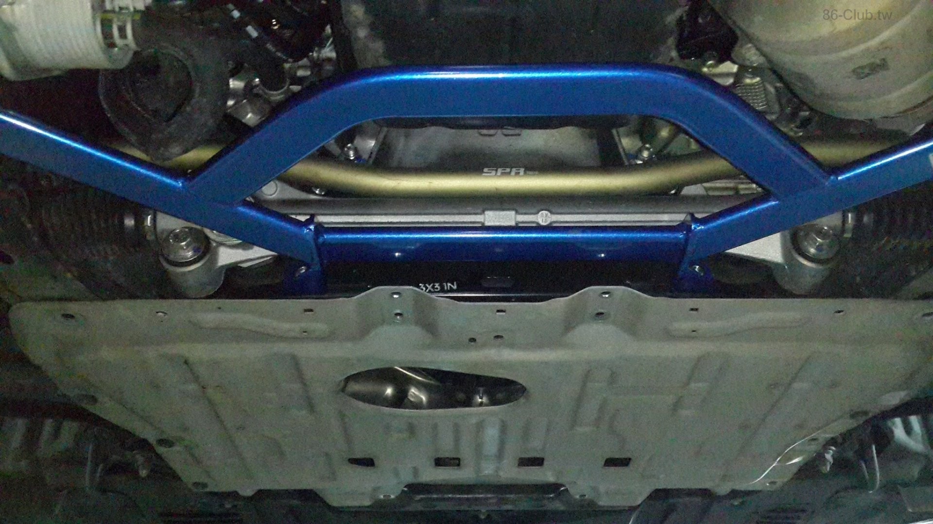

SPR前後防傾桿+CUSCO前下井字拉桿
對於不甩尾~不跑山路~偶而小胚的我來說!
比較像是裝好玩的!= =

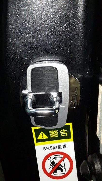

與車友一同團購的TRD門扣!
剛安裝好後真的好有感!
整個開門、關門都更扎實!
但一樣過了小段時間後~就又麻痺了!= =
DIY建議一定要有電動工具!
原廠螺絲有上螺絲固定劑!
光拆一顆螺絲保證手軟!
還有安裝後記得注意門縫!
如有位移稍稍調整一下門口即可!

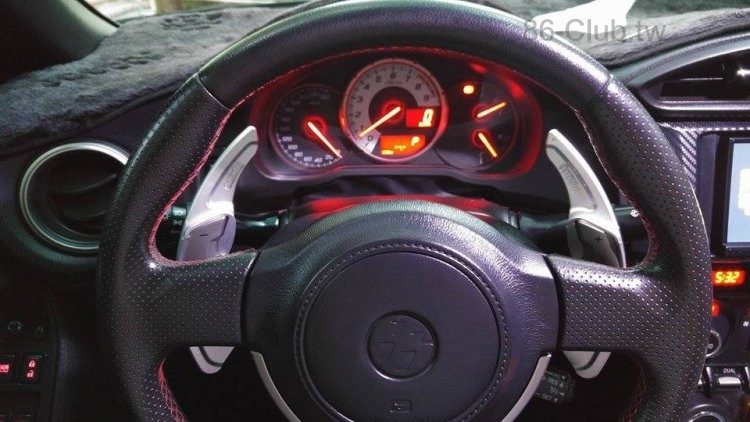

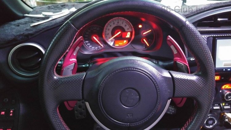

Savanini換檔撥片!
純粹裝飾用!
加長了撥片~其實也沒比較好用!
一樣要壓原本的位置才比較好按!
只有視覺效果而已!
後來還是選擇了低調~換了黑色的!
此撥片設計是用鎖的!
會在原廠撥片上留下四個鎖點的傷!
很多車友決定用黏的!
小弟考量到~裝了也不可能會拆!
所以就大力的給他鎖下去了!

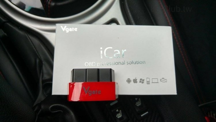

Vgate iCar OBDII
可以透過藍芽連接手機~查詢一些儀表上沒有的資訊!
也可以查詢、消除故障碼!
當初也不曉得買這個要做甚麼用!
目前只有測試~還沒實際派上用場過!
有做些許改裝的大大們或許比較用的到吧!= =PS:有用它做了0~100測試....
結論是....很失望的得到了8.4秒的數據,直線真的不是86的強項!

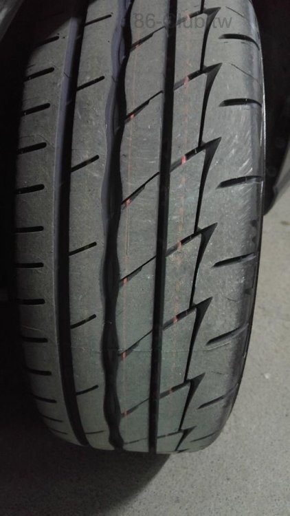

原廠胎開了約5.5萬公里後~終於下課了!
考慮了很久選擇了RE003!
價位便宜~且抓地明顯比HP好太多了!
換上以後,很少聽到輪胎嘰嘰叫了。
滾動噪音也明顯提升不少!
對於沒有在跑的小弟~夠用了!

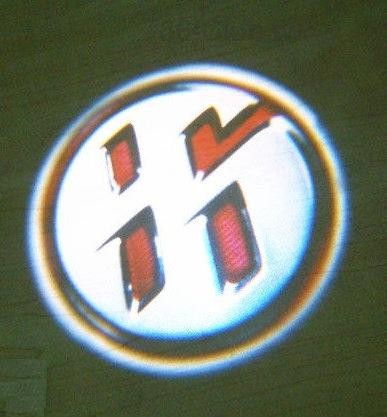

86 logo迎賓燈
本來真的如同上圖般的清晰!
後來隨著時間久了~有點退色的情況出現!= =

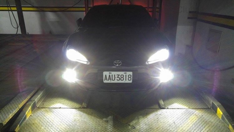

PSX24W LED燈泡!
實在是看不慣黃黃的霧燈!
買個68W 白光LED燈泡!
順便也把大燈換成6000K!
看起來也比較整體一點!
要不然原廠的日行燈、大燈、霧燈!
分別為三種顏色!= =

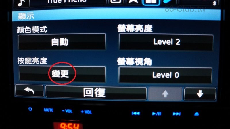

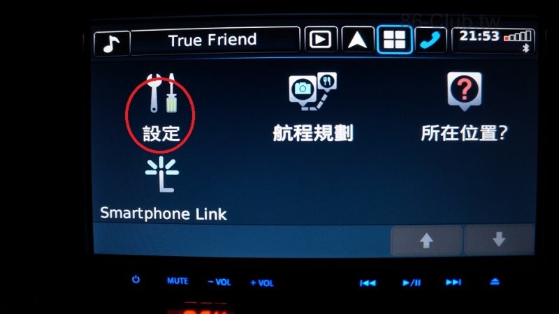

各位大大請教一下,7190的按鈕燈是不是開汽車大燈後就會熄滅,這樣晚上都看不到按鈕耶

按鈕燈去找一下設定!
可以依照白天與夜間設定按鈕亮度喔!

我記得有一個選項可勾選,晚點po上來

謝謝各位大哥幫忙,我之前有找過設定,好像沒找到,我也再來試試

設定方法如下:1. 設定
2. 顯示 圓圈圈錯了
3. 按鍵亮度
4. 我的設定

謝謝大哥熱心幫忙
