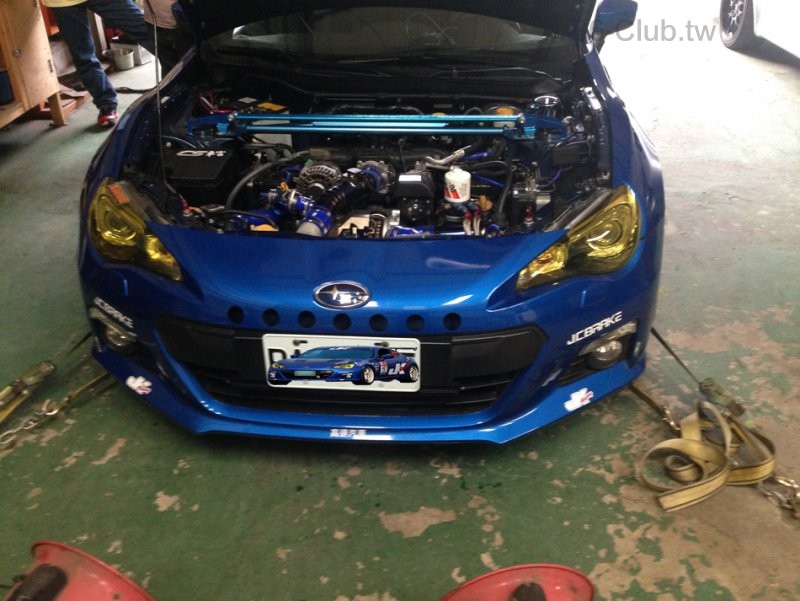

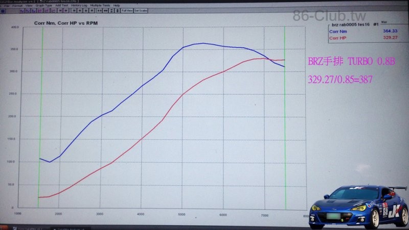

本公司 BRZ TURBO 淨馬力397 匹  扭力36.4KG 達成..(耗損0.83)
如果用耗損0.8計算淨馬力高達411匹
我們用耗損0.85計算 329.27輪上馬力 /耗損0.85 約為淨馬力387匹
可見原廠引擎.噴油嘴在良好ECU撰寫下 ..可有相當好之表現與效率
由於本車有換4.4中傳用4檔拉馬力轉速提升過快.打滑嚴重
所以選擇用馬力呈現會比較小的5檔 全油門測試.....

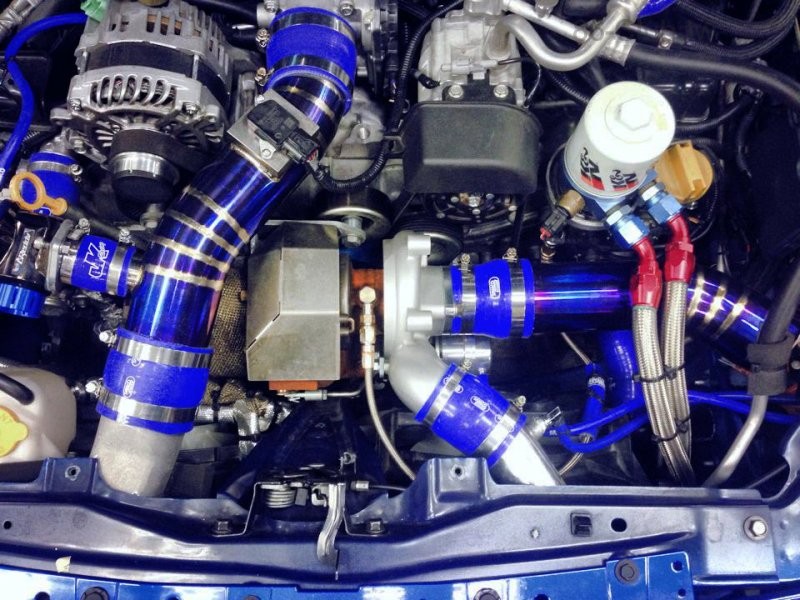

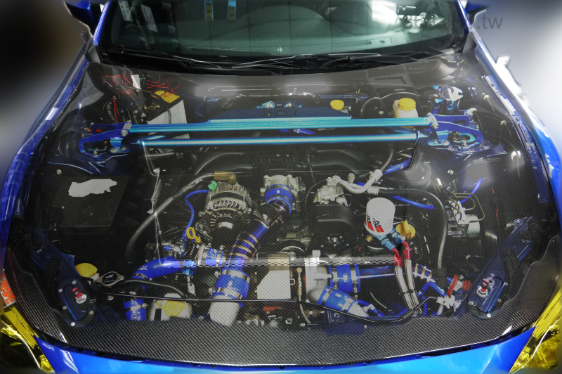

改裝項目:
引擎:原廠引擎 原廠變速箱 強化離合器組 4.4終傳 JK Racing 前中後排氣管.輕量化普利.單向軸承
電腦:本公司ECU撰寫 (可"還原" 原廠程式.他人仍可賺寫.非一般ECU撰寫後無法還原)
TURBO KIT TD05 20G

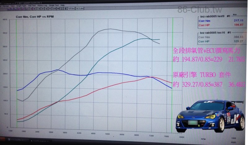

BRZ的動力進化:

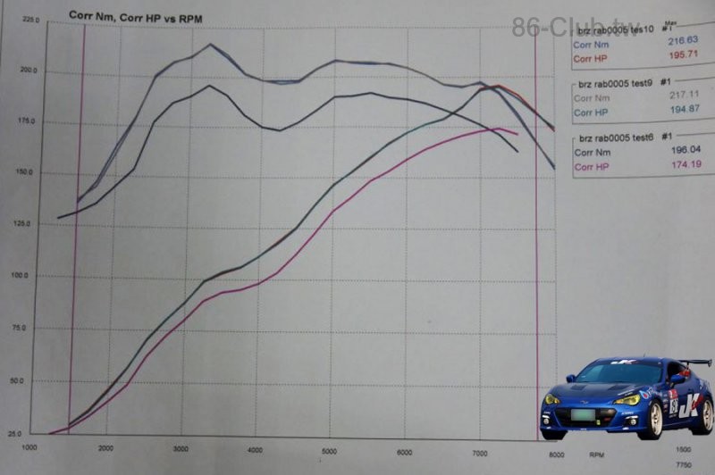

已換裝KN空氣芯.全段排氣管.所以馬力有比原廠約增加10匹:
原廠程式拉出174.19匹輪上馬力....約淨馬力210
(已經更換.頭.中.尾段..原廠斷油為7500轉)
174.19/210=0.83  耗損約0.83
本公司ECU攥寫後拉出194.及195匹輪上馬力..約淨馬力234匹(195/0.83)
(看曲線圖.本車轉數設定為8500轉斷油.依需求調整)
由於耗損用0.83馬力呈現極大...我們用較嚴苛之耗損0.85算((正常後傳耗損要用0.80))
加裝TURBO與ECU撰寫比較:
NA 進排氣改裝 ECU撰寫後 輪上195 淨馬229
TURBO KIT 改裝後輪馬329 淨馬 387
加裝TURBO KIT後 輪馬力多134匹 淨馬力158匹   擁有非常高效率之馬力呈現
((如用標準耗損0.8-->329.27/0.8=411匹...真的嚇到人))

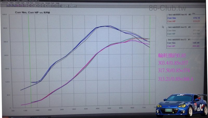

但由於這麼大的馬力並不太適合一般行走 所以本公司有設定一般街道設定
輪上馬力設定約310匹左右(淨馬力約370匹左右設定)
叫適合一般街道與賽道使用
