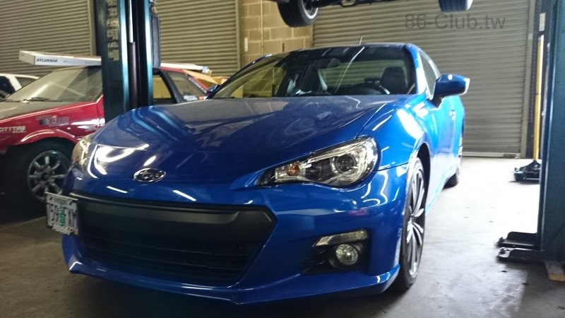

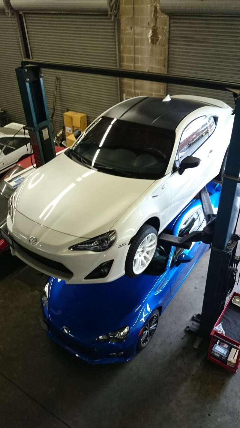

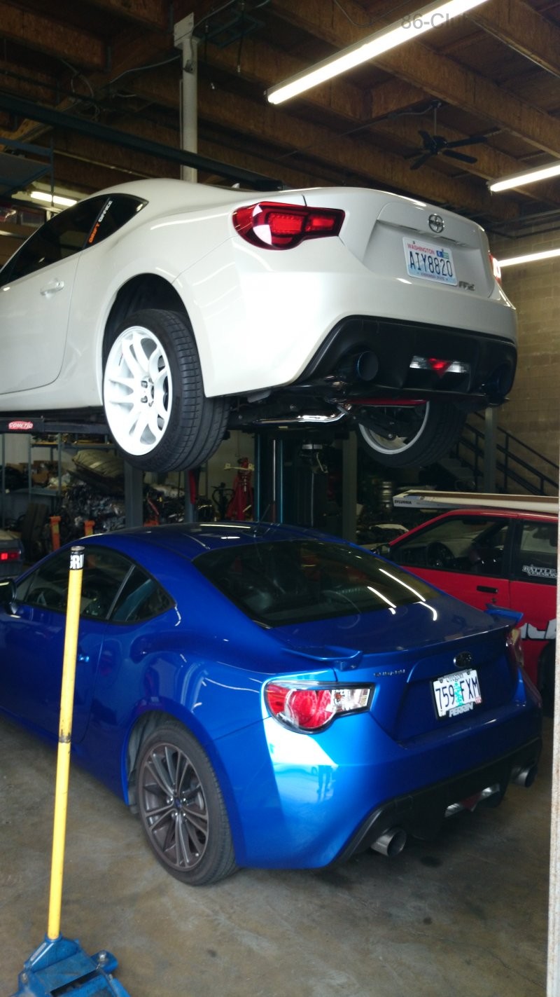

最近我們改了3台AVO渦輪套件, 其中兩台是自排
這是其中一台自排BRZ
以下是改裝前後對比

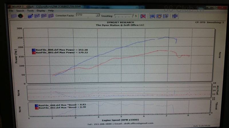

此車在來我們這裡前經過別的店家撰寫電腦, 紅線設定到8000轉
不過安全起見, 我們撰寫后把轉速設定到原厰值

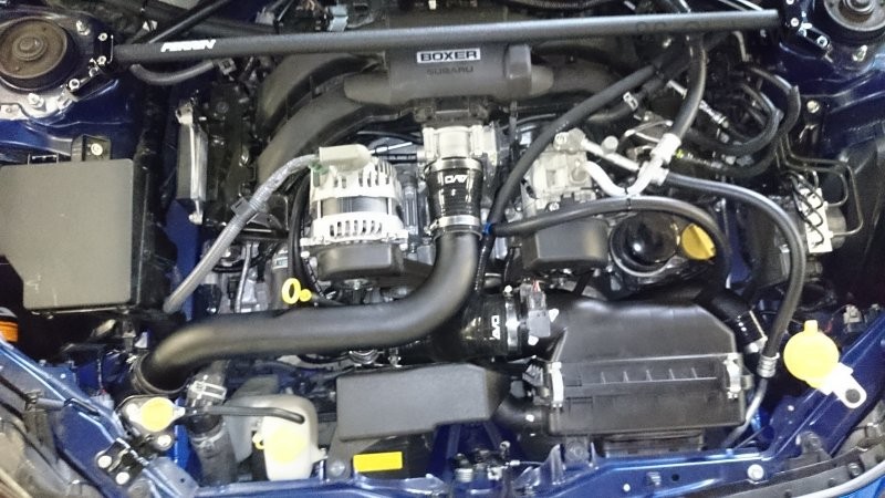

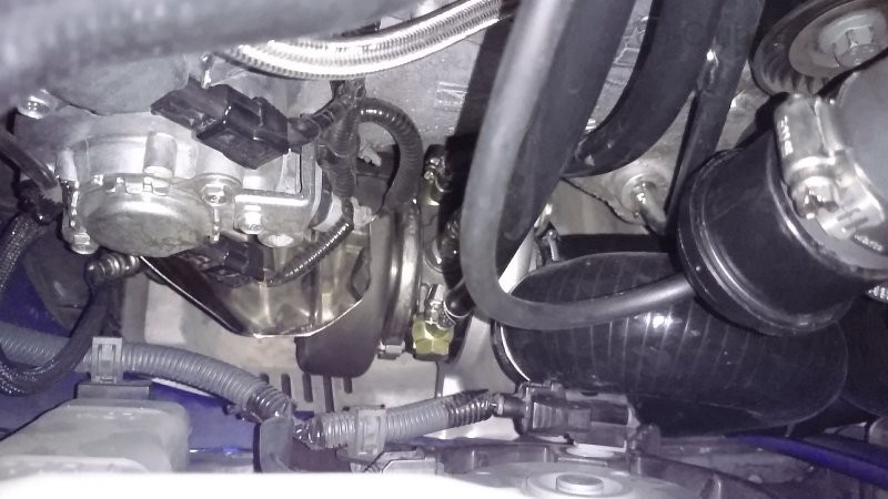

我們使用的是8 psi的actuator
最後結果為252輪上馬力, 理想的結果

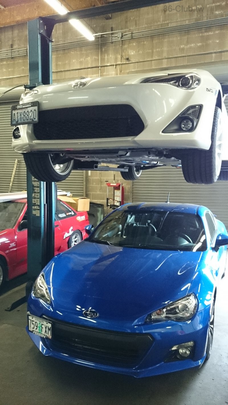

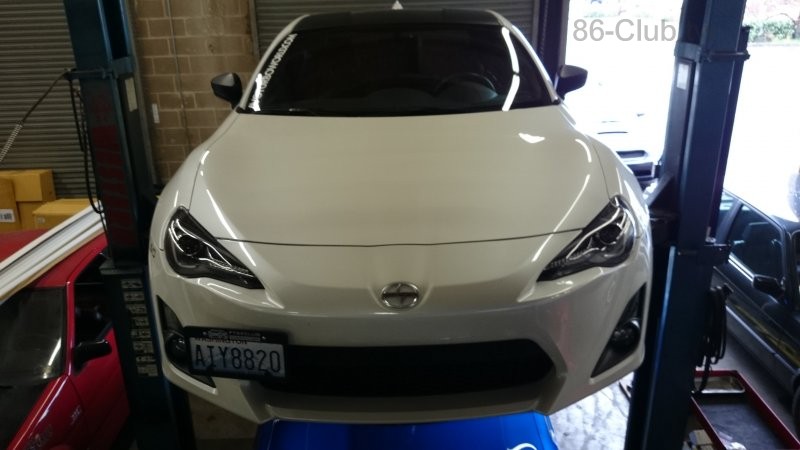

接下來介紹一下我們的shop car
白色Scion FRS 6MT

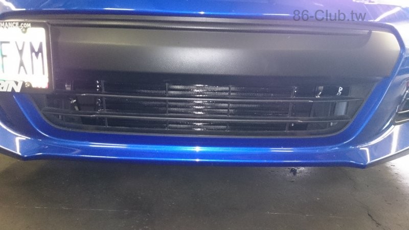

使用了AVO Turboworld渦輪增壓套件, 使用8 psi的actuator與boost controller

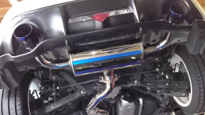

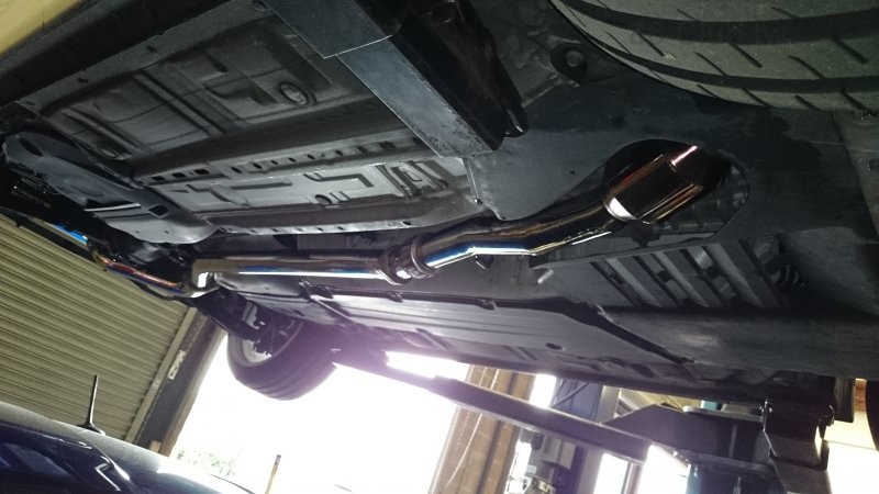

進氣使用原厰集氣箱與AVO濾芯, 排氣使用AVO 3 inch Turboback

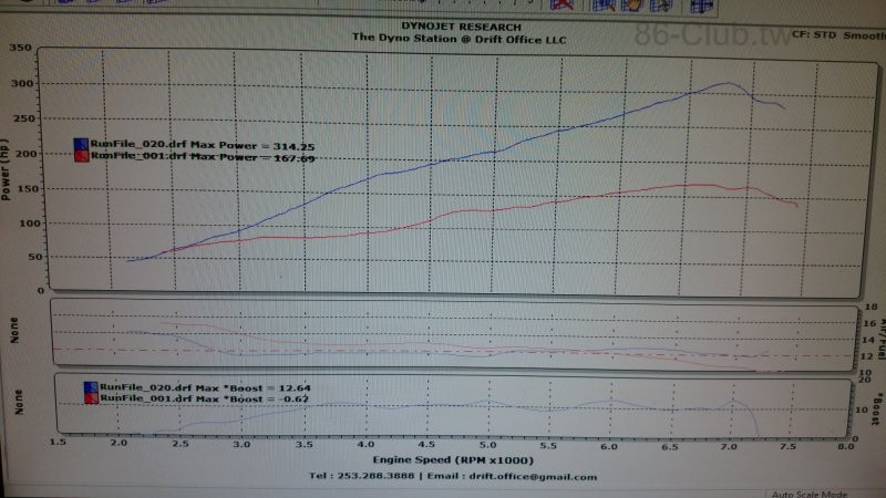

在平均10psi的情況下我們得到314輪上馬力

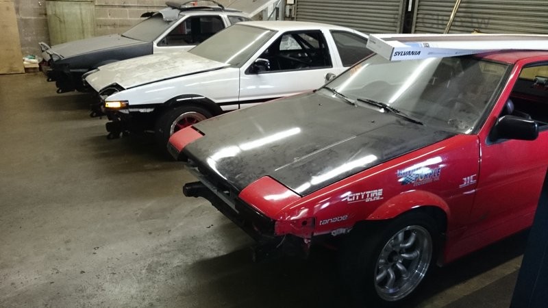

我們曾經也改過許多AE86, 店内還留有幾台待我們空閒時完成
接下來分享一下我們最近FRS/BRZ小聚會的一些照片

請問有變速箱的資訊嗎? 8psi的actuator是否會讓變速箱打滑?

252馬力的BRZ是自排變速箱, 設定在8psi(+/-0.6bar)並沒有出現任何變速箱打滑的情況. 至於白色的FRS是6速手排. 不過因爲自排的ECU會限制供油所以無法達到像手排車型的300+馬力

若自排車型 透過ECU改寫 有辦法300+嗎?

您好, 我們所說的已經是改寫后的結果了. 由於自排車型電腦的限制, 改寫后也無法供給足夠達到300馬力的噴油量. 如您是看crank HP而非輪上馬力的話, 252whp的引擎輸出已經大概300匹了
