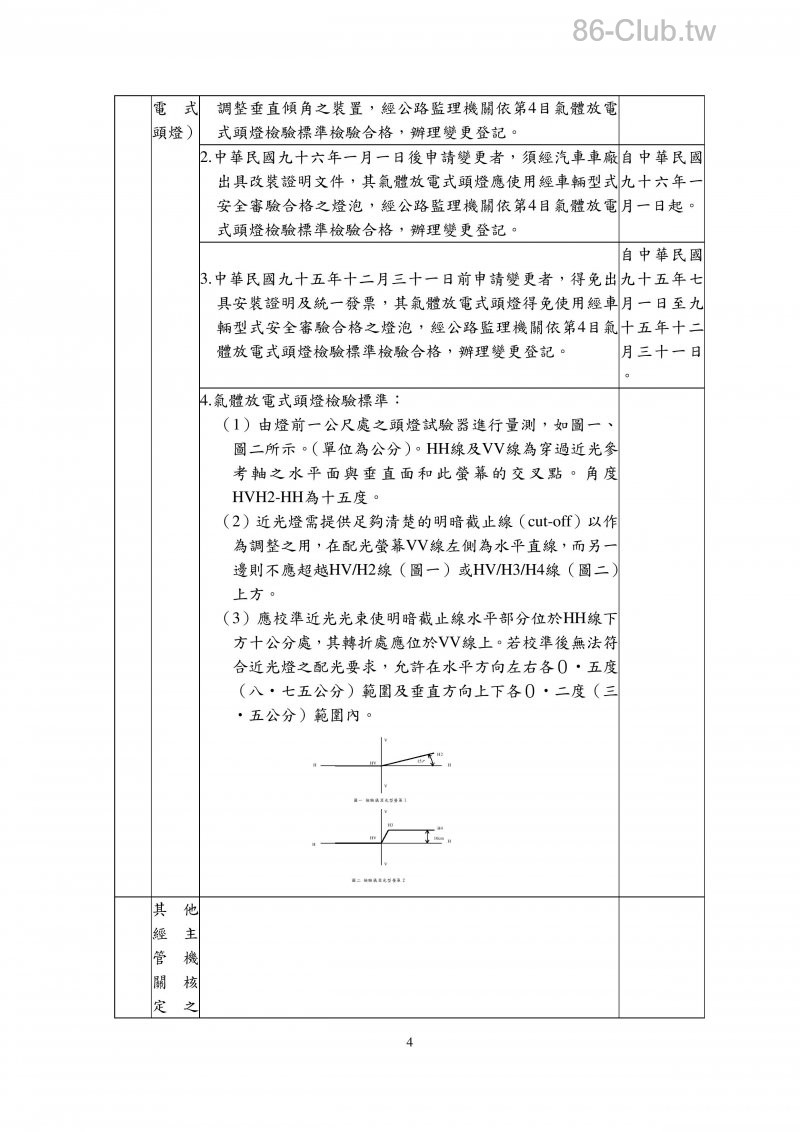

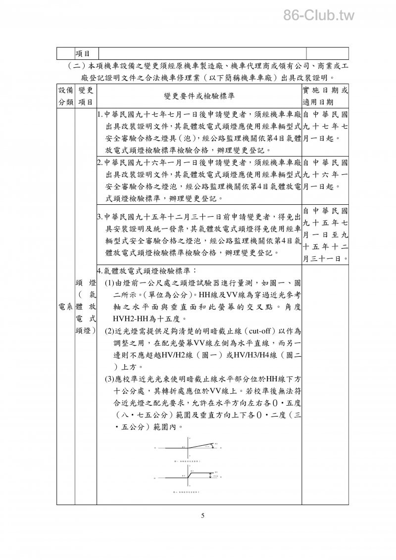

排氣管跟HID只要你能驗過就可以
大部分的86原廠就有HID不用煩惱

發表於 2014-7-27 11:25 | 顯示全部樓層
