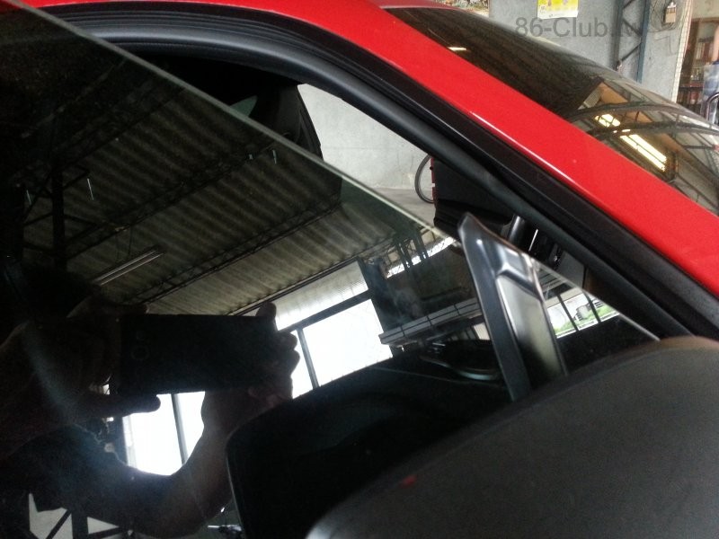

我想這應該是施工人員沒裝好 因為只有駕駛座這邊的車門被影響
然後照地燈也是 如何發現這問題是熄火離開車後 發現儀表板上怎有紅燈在閃
才發現花了錢卻買來有瑕疵的服務 來去找施工商家了 = =
另外就是 請問有哪些東西現在有出86的logo能換的呢?
(小弟想改一下 照地燈 鑰匙套 Mark)
駕駛座的車窗開了門沒降下
駕駛座的車窗開了門沒降下

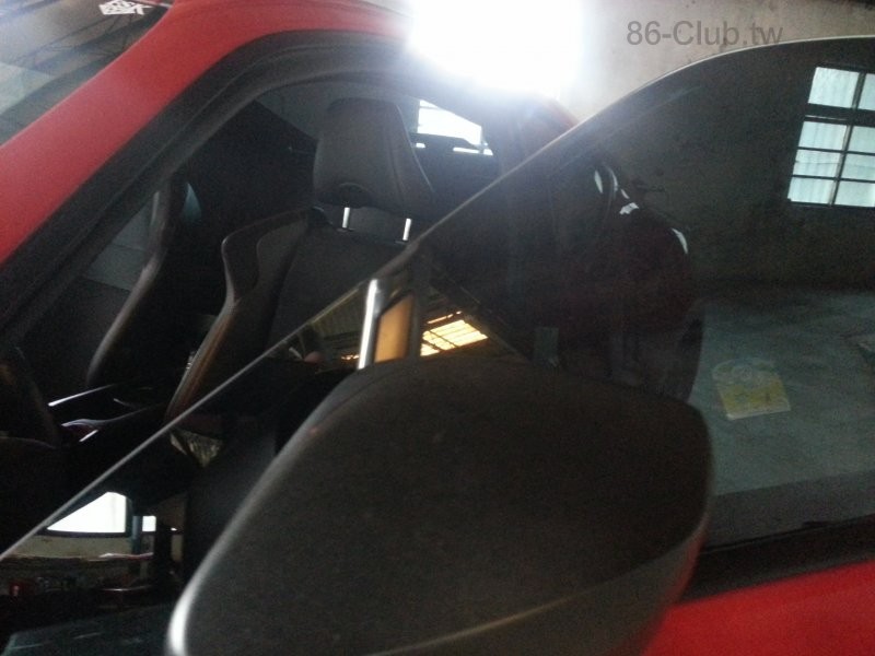

另一邊是正常的
另一邊是正常的

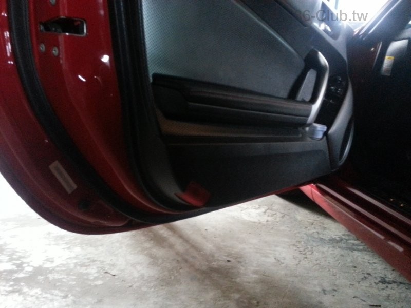

駕駛座的照地燈開了門卻沒亮
駕駛座的照地燈開了門卻沒亮
另一邊是正常的
另一邊是正常的

門坎上  黑色那顆開關被黏上膠帶了吧
拿掉就好
新貼隔熱紙  不能讓那個自動上下窗的功能啟用是正確的做法
不然隔熱紙未黏勞   會被推動或推開
3~5天在動作最安全
