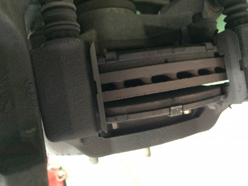

ㄐㄐ叫 是正常的! 來另片如果夠厚是不用換的~因為你換了過二萬公里~剩至更快又會ㄐㄐ叫 了~
我的40000了~也是二萬多開始會叫~到朋友的店檢查說還很厚不用換!

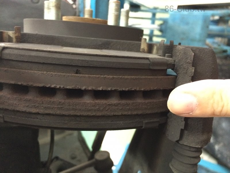

 樓主| 發表於 2014-8-3 22:57 | 顯示全部樓層
可以幫我看看 照片中是我的來令片 需要換嗎

還那麼厚,離要換還早,至少把來令那條溝磨完
