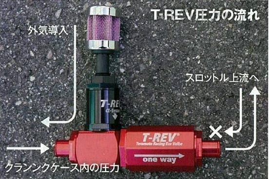

T-REV主要安裝於曲軸箱吹漏氣管接回節氣門之前的進氣肥長,
閥體主要的兩個功能,
第一就是一般單向閥門的功能,
當節氣門開啟時(催油門時),氣體行走的迴路與未裝著減壓閥時一樣,
但當節氣門關閉時(放油門時),未裝著減壓閥時,進氣會經由吹漏氣管反灌回曲軸箱,
而裝著減壓閥時氣體會被阻絕於閥體之前。

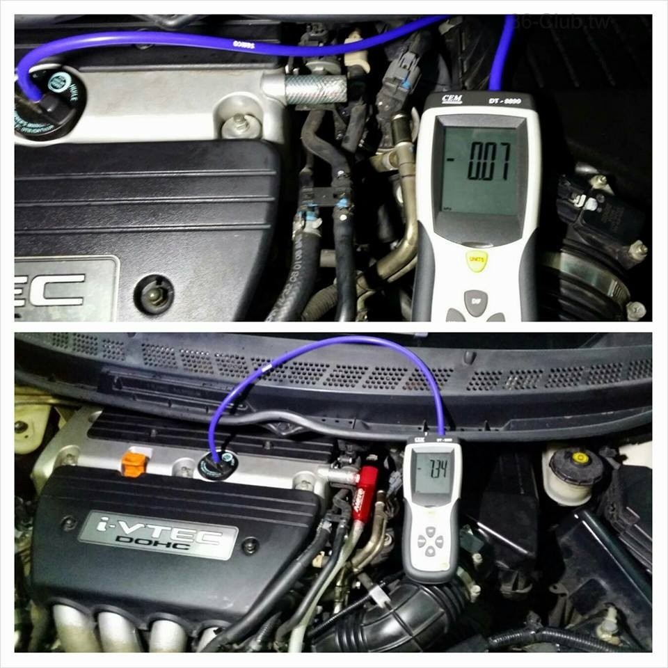

第二個功能就是透過閥體上的機置(香菇頭底下黑色部分),會將曲軸箱壓力恆定控制在7Kpa左右,大約是0.07Kg/cm2對照上文章來看應該可以多少增加一點馬力,
(Teramoto實際量測他車照,單位Kpa)

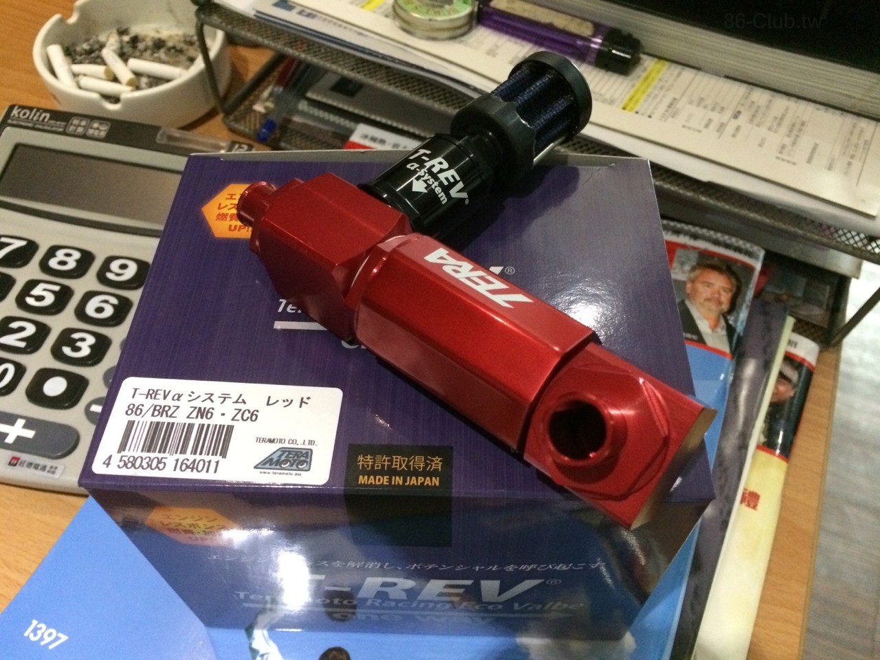

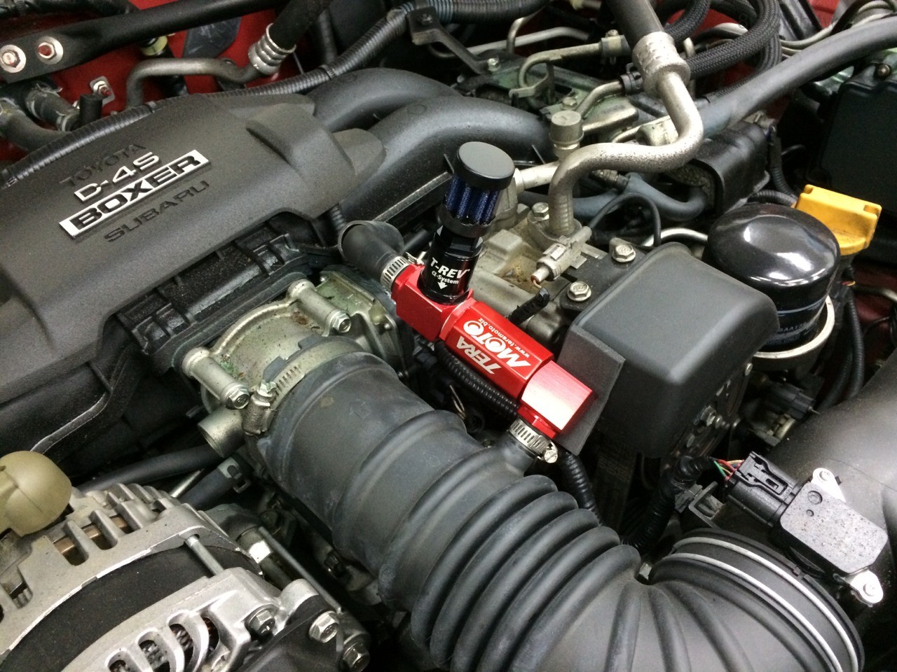

閥體本尊
包裝內涵物包含一個閥體、一條替代原廠的吹漏氣管、兩個管束及一塊防震用海棉

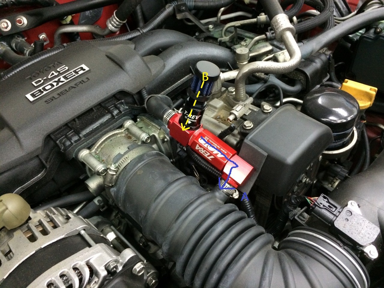

安裝完成圖
一裝完立刻上路試車,一發動感覺引擎運轉的震動似乎變小了,開上路給我的感覺,引擎很像剛換機油那種運轉感覺,
聲音震動都變小,在市區緩慢加速時,自動進檔銜接頓挫感變小,放油門降檔也一樣。
上了快速道路切換手排模式,拉轉明顯感覺到加速反應變好,拉高轉速放油門頓挫變小,再補油時整體反應變成順暢,
感覺動力輸出變的較為線性,快速道路順順開一段,有時候遇到慢車自動退五檔後再加速到3000轉,整體引擎運轉的震動、
聲音跟放油門的滑順度,會讓我沒感覺到可以進六檔了(小弟平常順順開都是時速一到64km/hr就進六檔的人)
山路跑起來的感覺,進彎前收油時機因檔煞變小不太習慣,不過彎中補油動力順暢度提升,變的車身動態相對穩定,
灣中速度及補油的信心大大提升,個人覺得是項C/P值滿高的產品~

我很好奇一件事,單向控制讓曲軸處過多的壓力往外排
那為什麼還要香菇頭將空氣導入,是為了讓曲軸內可以保持恆壓,所以排出過多空氣時可以吸回嗎?
因為我看機車用的是沒有香菇頭的
發表於 2014-9-4 18:17 | 顯示全部樓層
本帖最後由 county 於 2014-9-4 18:18 編輯
那個應該是為了要維持一定的負壓  不能讓曲軸箱負壓過高
所以多了旁路進氣  過濾要進入曲軸箱的空氣用
也就是過多的壓力是由我畫的A路徑單向閥排出,並進入歧管後燃燒掉
但負壓到一定時,B旁路的一個訂壓閥會開啟,讓空氣進入曲軸箱,以平橫過高的負壓,以維持一定負壓值
 樓主| 發表於 2014-9-4 19:21 | 顯示全部樓層
county 發表於 2014-9-4 18:17
Peter大果然是專業的!
發表於 2014-9-5 08:55 | 顯示全部樓層
所以這個單向閥門不是在曲軸有一定壓力時才打開將壓力排掉
而是盡可能的將曲軸的壓力排到變成負的,
至於恆壓的部份就由香菇頭那邊的閥門控制囉
PETER的講法是這個樣子對吧!
