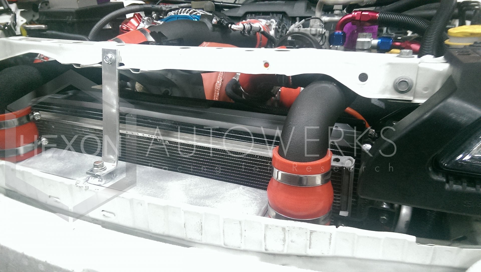

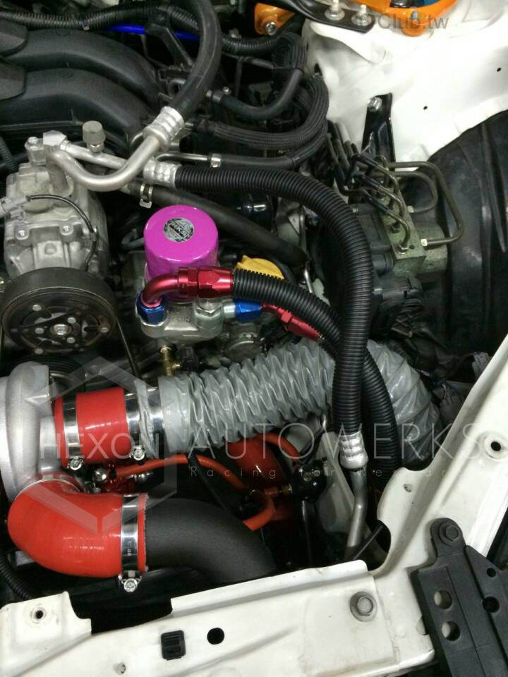

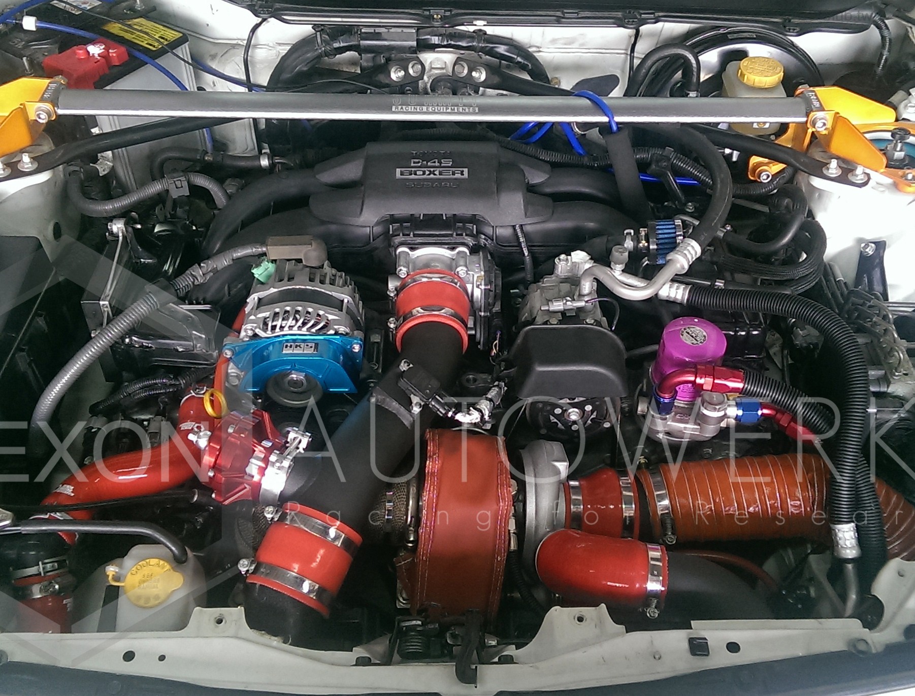

HEXON 9月底, 這次來到了國信CS RACING 的黑桃與JASPER與使用的ECUTEK最專業的調教軟體

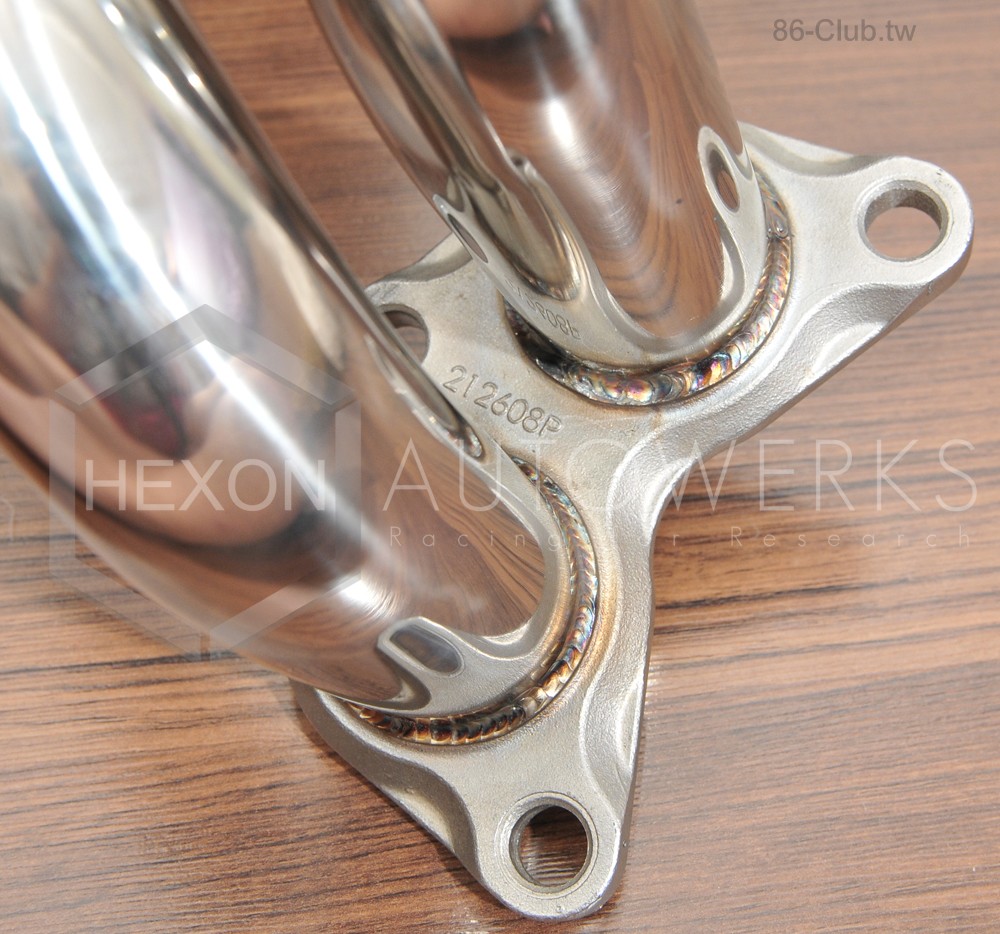

最新自排專用RR350+ 套件內容更新清單
-指定ECUTEK+馬力機調教 可附上原廠地圖做切換以便其他用途使用
-自排專用芭蕉洩壓管路R管設計, 達到更完美的洩壓效率, 更能抑制自排換檔的瞬壓
-取消進氣廢油回收管, 加入曲軸呼吸空濾, 來減少進氣吸入空氣多餘的廢油, 達到更完美的燃燒效率
-中冷鋁管修正
-加入金屬真空管路3通, 變徑管路
-可升級 CAI冷風進氣套件
-可升級 水/酒精噴射進氣管專用設計
在10月底我們做一台自排變速箱強化+水噴射對應高增壓, 到時後我會再更大家分享一下改裝內容與細節

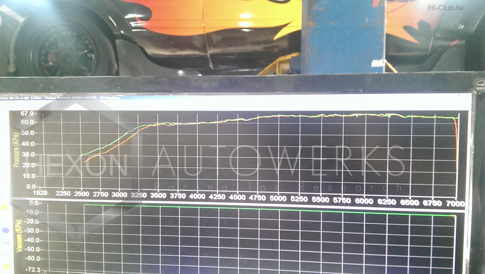

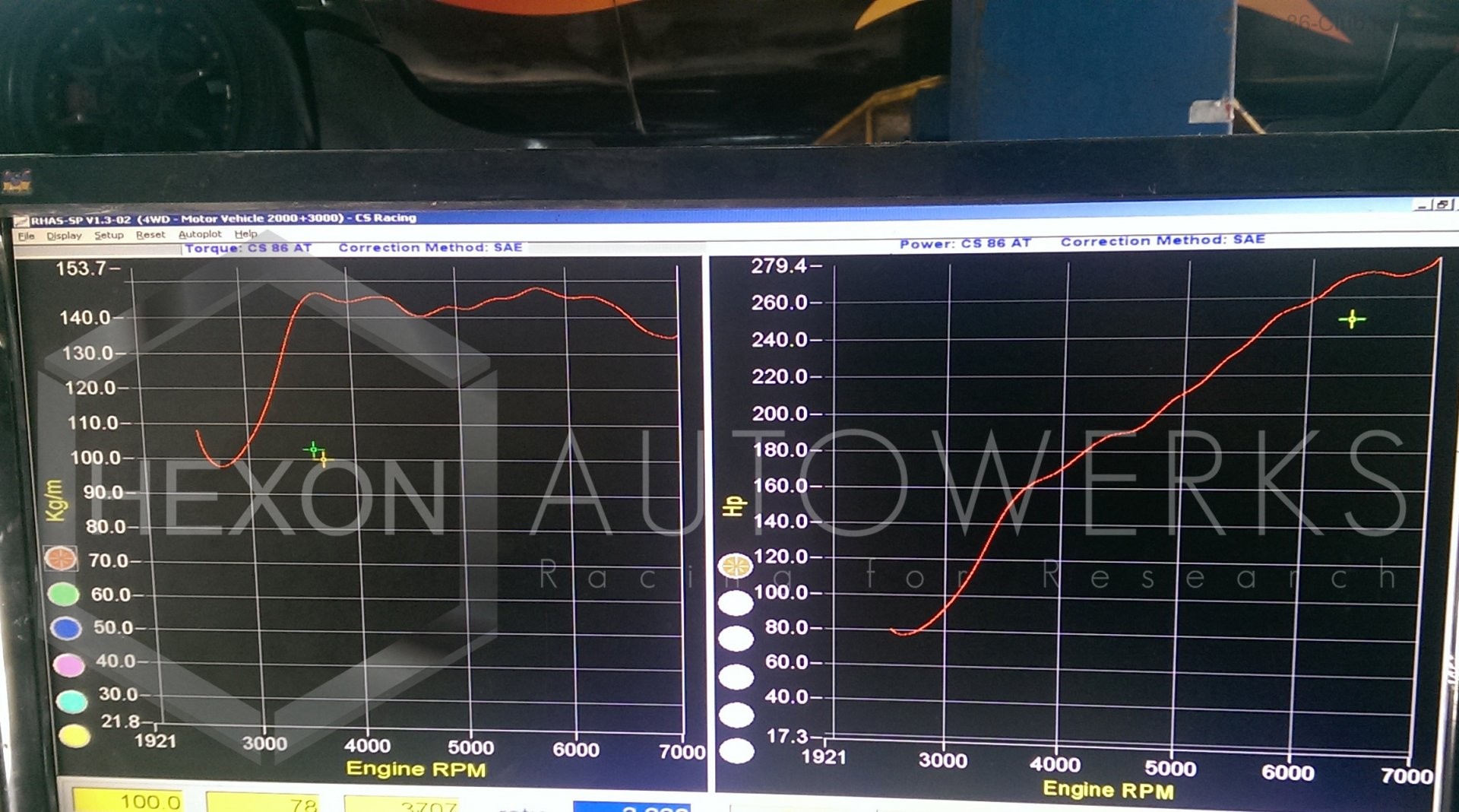

順便附上完工後實際馬力圖+壓力數據, 確保數據的公正性

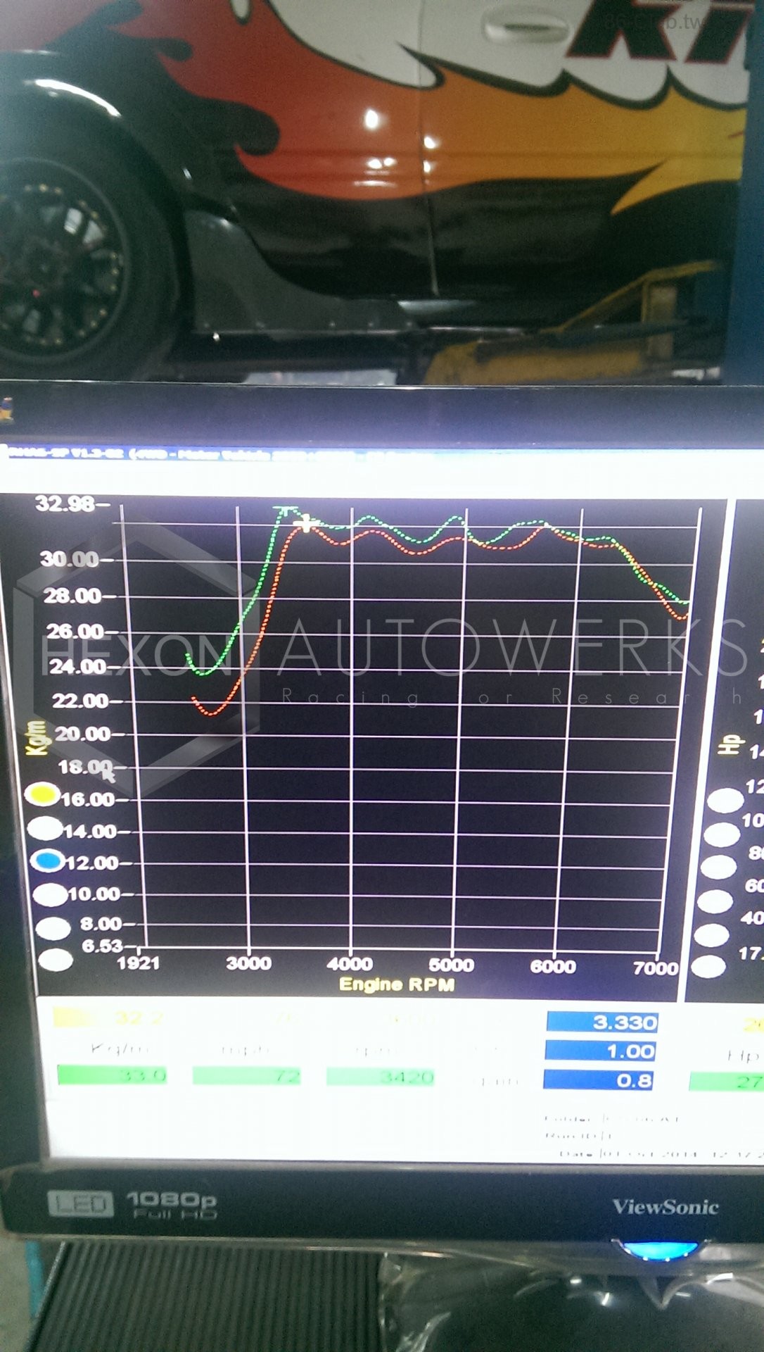

279WHP 輪下馬力 = 334HP 馬力淨輸出
最高輪下扭力33公斤 (低轉速2500轉已超過22公斤扭力)
DYNO影片紀錄

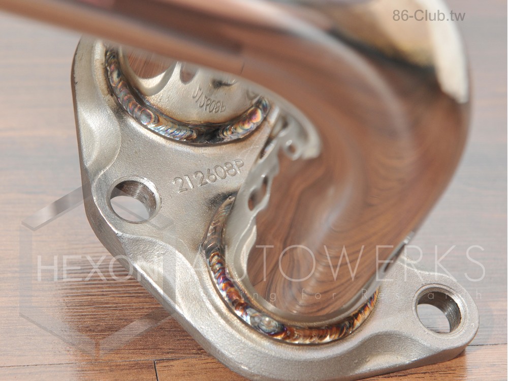

你排氣管卻定就車上那隻   不換了嗎?
我車上HKS的管 完全不夠用~~~
要來換70mm TO 雙63 的管
