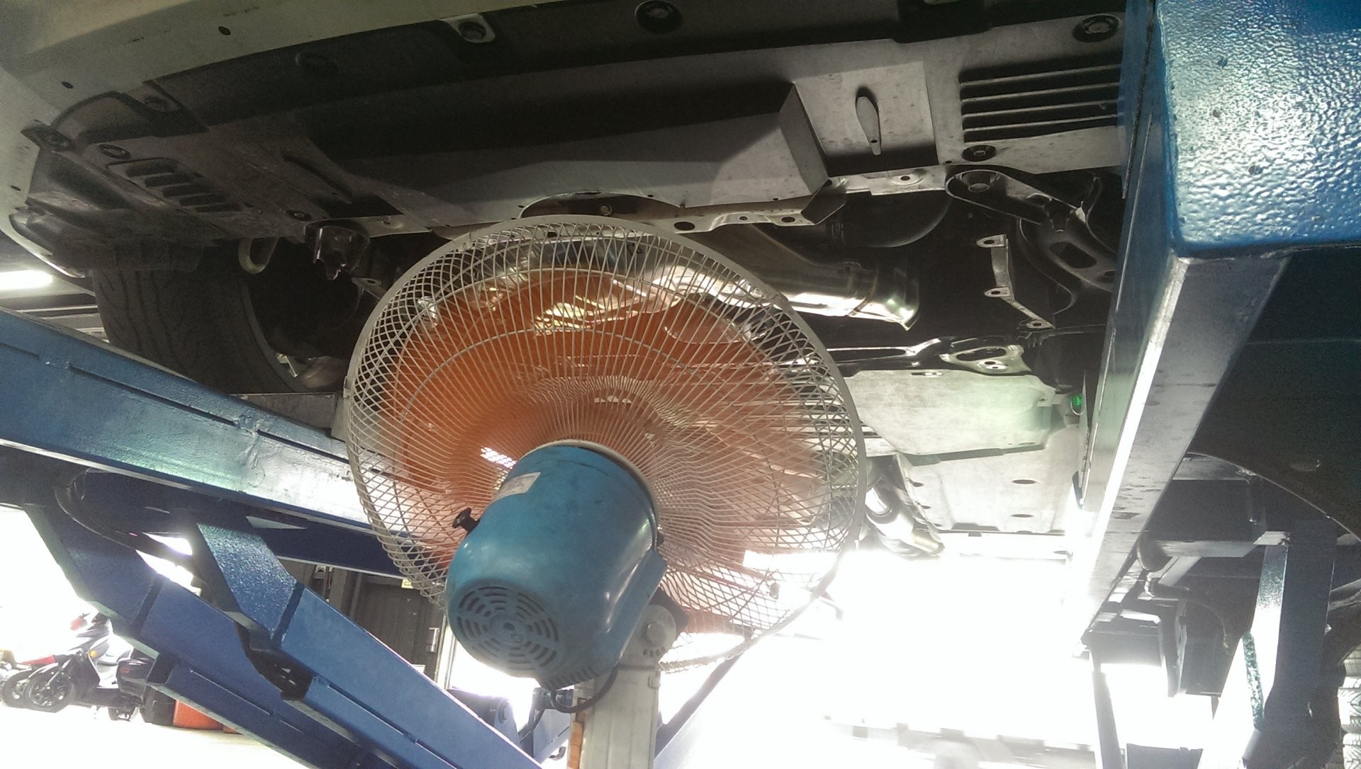

散熱中

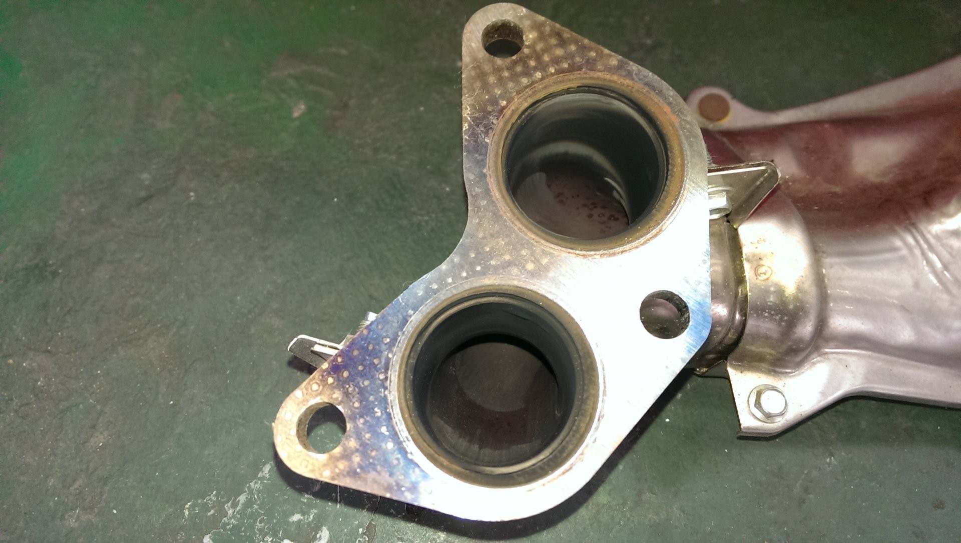

拆下的原廠頭段,跑大約一萬八km。
file:///storage/emulated/0/.data/Browser/TMP/1111461110.php?mod=image&aid=30123&size=300x300&key=ced1d733ad0b7aa271f740784d5d62d8&nocache=yes&type=fixnone

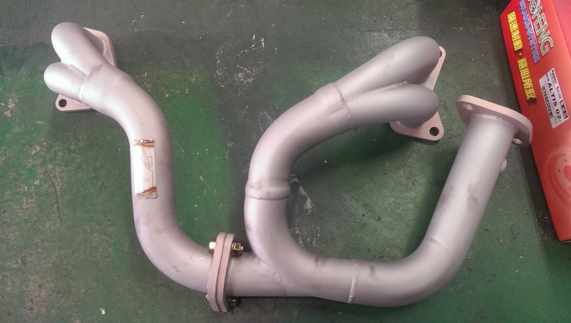

換上的Jk不等長頭段,除了選用無觸媒版本,還兼顧
輕量化。

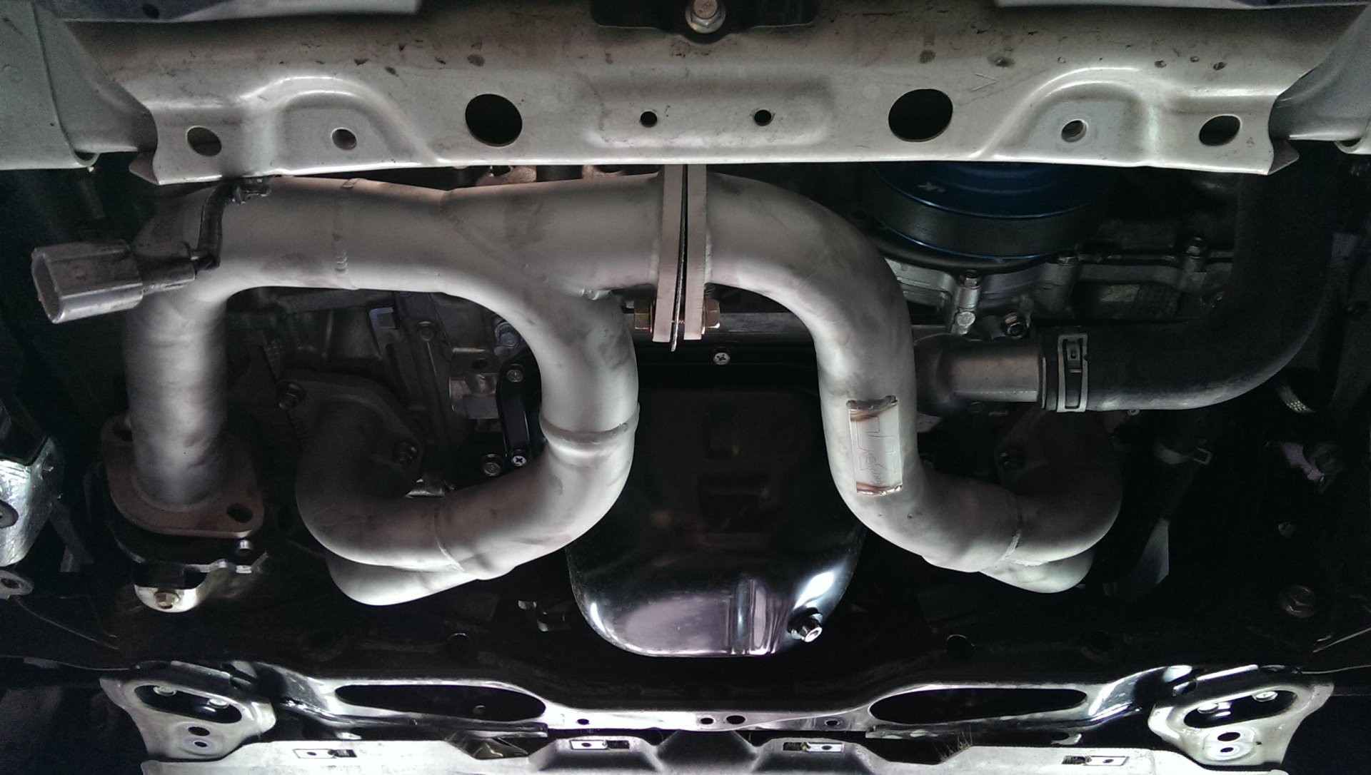

裝上車後的樣子。

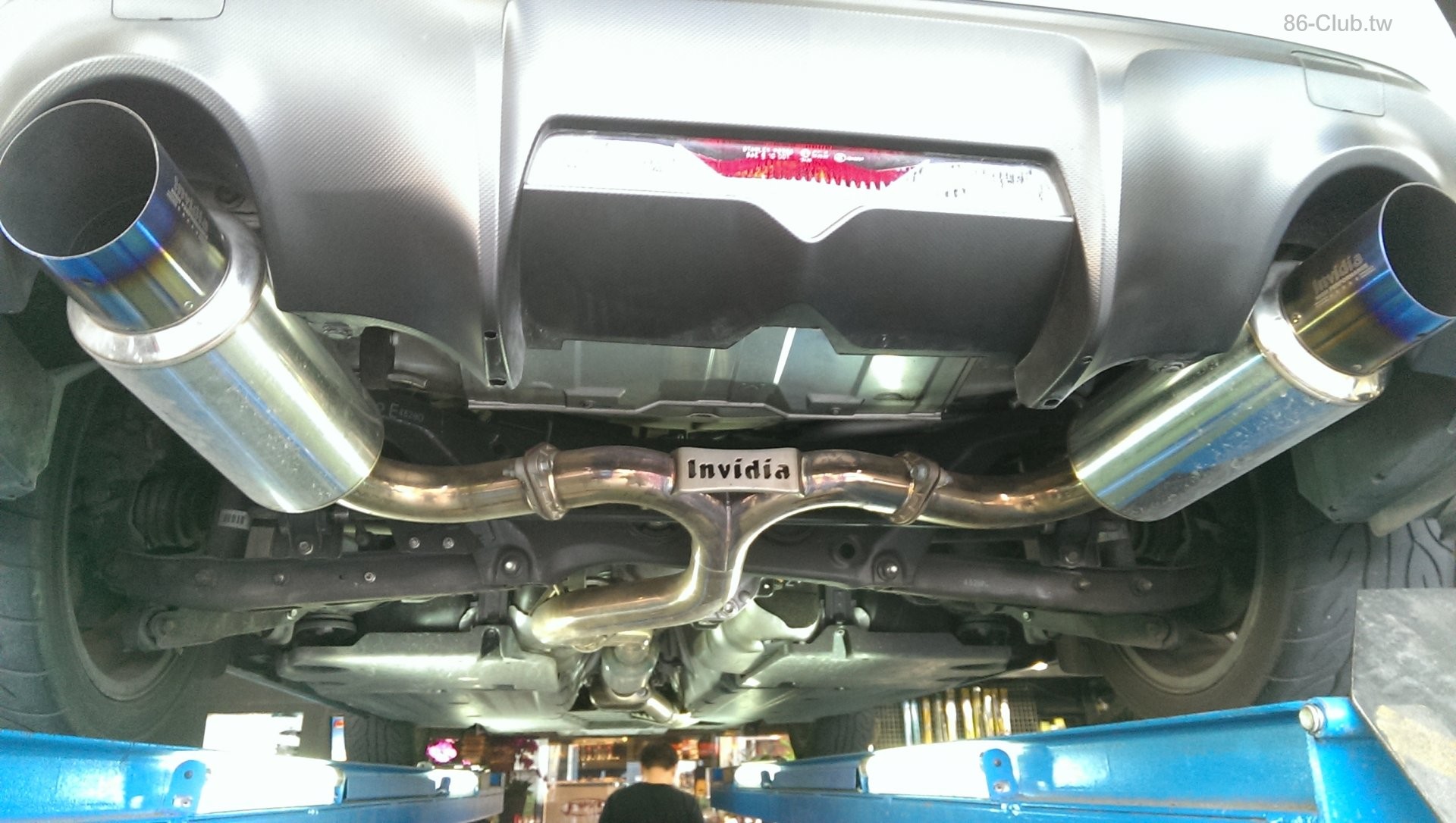

中尾選用invidia N1,配上無觸媒不等長頭段,怠速時候
就像打鼓一樣咚咚叫。
