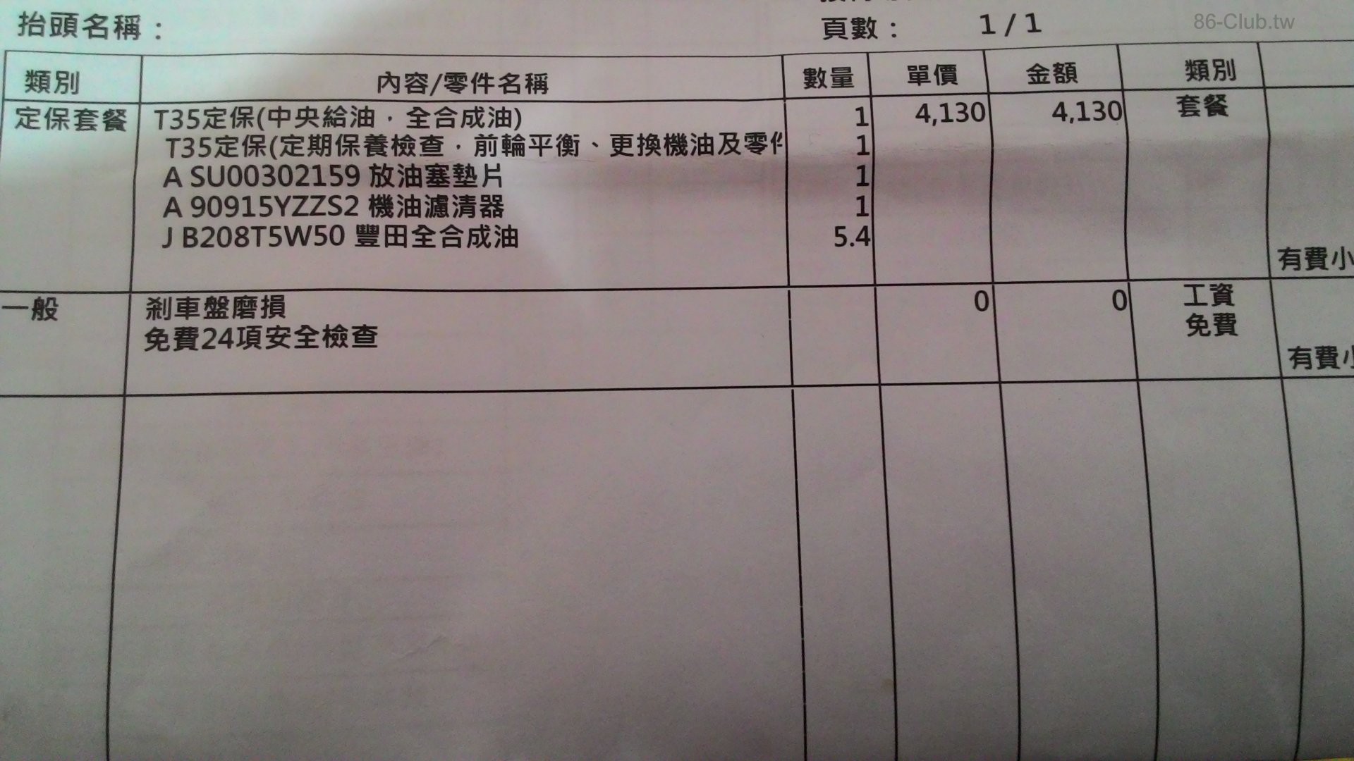

小弟接手親戚的86後第一次回原廠做3萬公里保養,當下也沒有發現問題 後來看手冊才知道是用0W20,不知道原廠是兩種都有在用還是用錯了? P_20150205_212730.jpg

用錯了,手冊說要用0w20如果找不到才用5w30,因該是小保養廠才沒有放0w20的機油,也是可以用啦,只是不太好用,五千公里趕快換掉
發表於 2015-2-5 21:53 | 顯示全部樓層
保養廠太不專業了.........

發表於 2015-2-5 23:31 | 顯示全部樓層
能用丫! 如果不安心! 開個一兩千就把油換了吧!
發表於 2015-2-6 03:05 | 顯示全部樓層
回去請他免費幫你換成0w20
發表於 2015-2-6 03:10 | 顯示全部樓層
我個人還有朋友事都用5W-40
