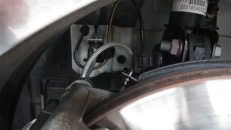

你只要去google PTEF特性就支跟原廠橡膠差哪裡
煞車油管若日本件我推swage line,日本車主賽道走行常見品牌
http://www.plotonline.com/brand/swege-line/lineup03.html
http://www.mobile01.com/topicdetail.php?f=276&t=2945594
設計算是最優,$也親民
Project u,endless也比不上
TRD等一些自有牌也都找上述2家掛牌多
下面是86 swage line實裝
