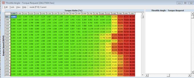

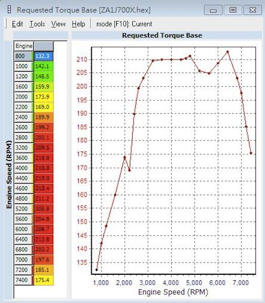

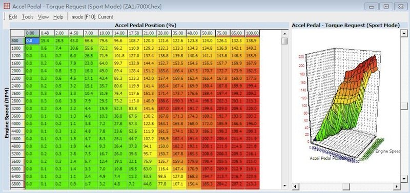

我提供三張圖,讓大家容易理解....  當然控制你的節氣門的....不只這三張圖,至少有11張Map 關係著你的節氣門開度控制
破百張圖表、幾十種的單位.....互相交錯、互相牽制,這就是你的GT86
第一張圖,你可以理解為 各轉速區域的基礎扭距
第二張圖,視為油門踏板與轉速的扭距請求,你腳下那個.....
第三張圖,則為是 轉速\扭距比 的節氣門開度目標
而什麼是扭距比呢?
就是 圖二 除以 圖一 等於扭距比。
這樣說太攏統.....一起來算一次吧,圖二的 2400RPM與油門踏板踩入75% ,除以圖一的2400RPM基礎扭距
則為 187.8\189.9= 0.988,這為扭距比
然後對照第三張圖 Y : 2400 ,X : 0.988 ,為 76.86 %
沒錯,這才是你真正節氣門的開度 !
有耐心看到這邊,且又聰明的你,一定會發現.....
節氣門開度的極限,怎麼只到 86% ??
糊塗的老師會跟你說,因為你是 86
但事實上,不是這樣的.....承如上述。
控制節氣門開度的補償,還有很多Map在牽制......
說到這邊,是不是有一點點開竅了??
說穿了,節氣門開度.....不是你的右腳在控制的,是扭距目標和許多感知器訊號,經過計算成一個最終的結果
換句話說,你的扭距無端的變大....他節氣門自然會縮小,扭距不夠時 他也會幫你補償
