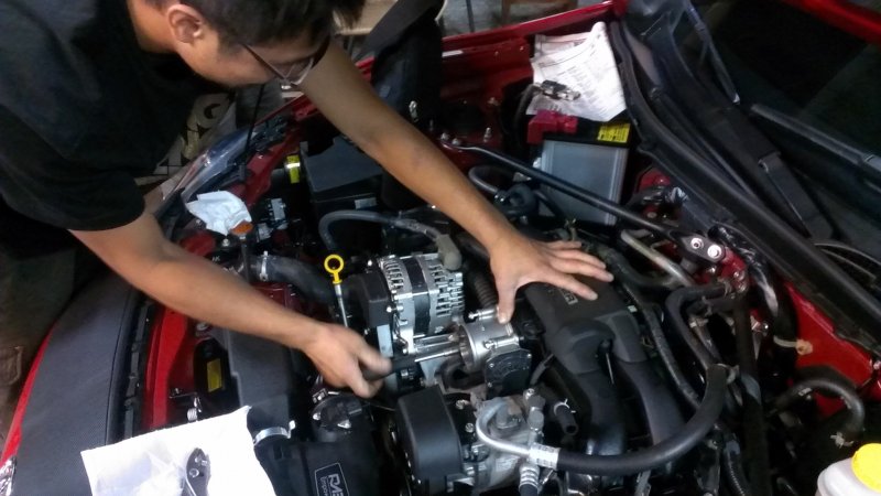

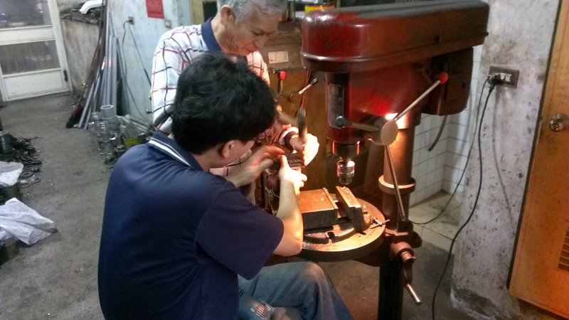

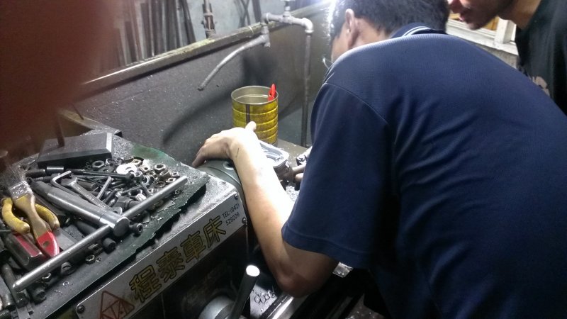

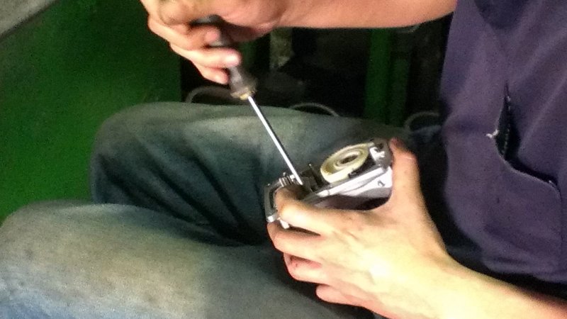

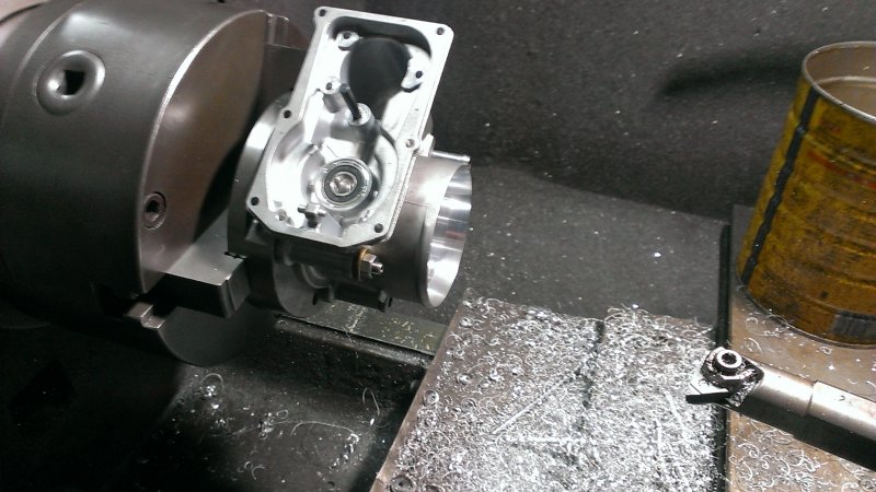

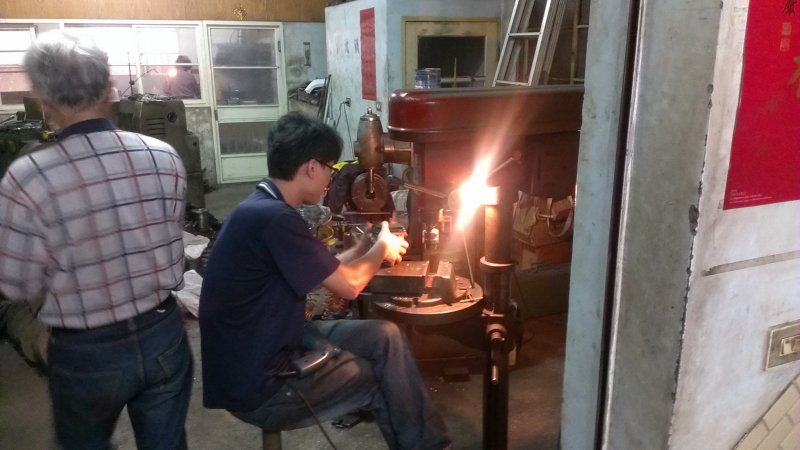

今日南下去加大節氣門,準備好相關規格後請店家加工懷著忐忑不安的心情到達店家~怕車完會亮燈....
阿伯說~民國60幾年開到現在,妥當啦~
那廢話不多說啦~拆吧
加工中~
完工啦~~
裝上車吧~

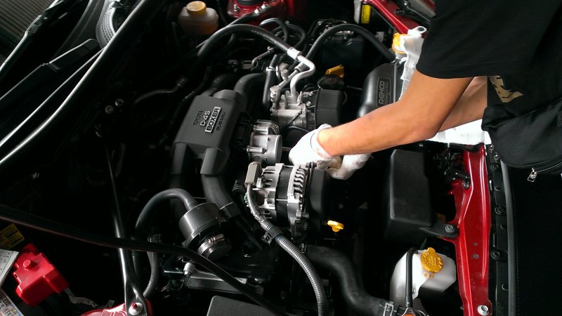

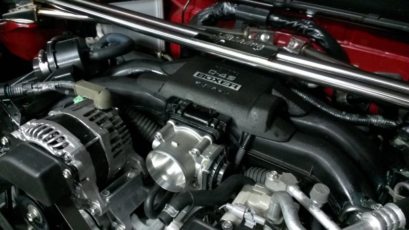

我沒記錯的話.....大概弄了4個多小時....當然~是為了效能而陸陸續續修改了一些地方~測了3趟~每一趟大約都測5次~每測一趟店家都有隨同,那在依我的需求特別修改
裝上車後~沒亮燈~心情整個放鬆~

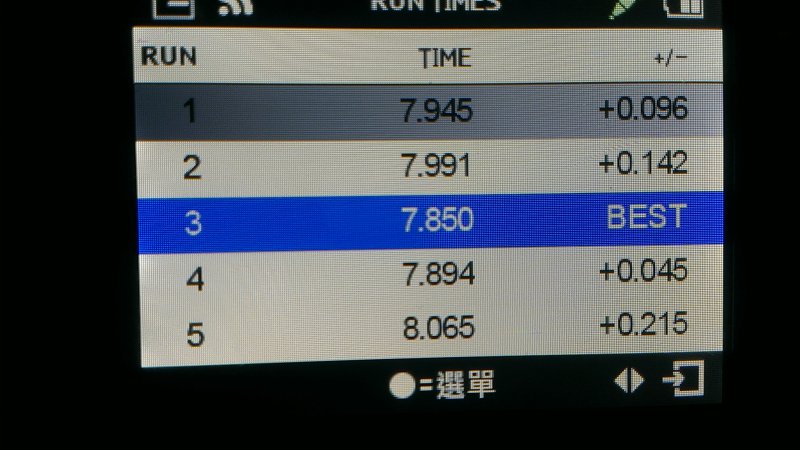

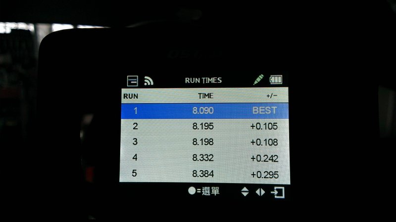

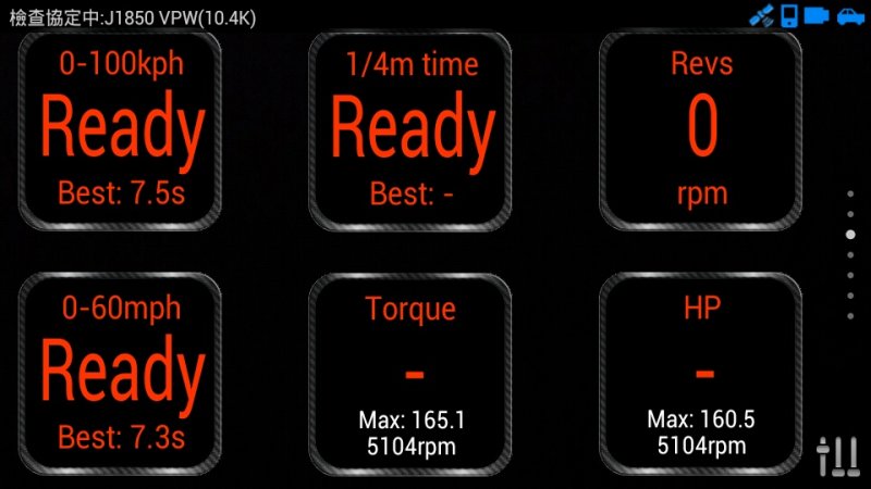

以下這一台計時器比OBDII硬很多~就我自己交叉比對大約會慢0.3秒
那我還是要強調一下~請參考就好~我個人只是看改裝的前後差異
這是原本的設定做出來的時間,之前OBDII的時間大約就是7.7~7.9秒之間~用這計實器測~原本的設定跑不進8秒.....有點受傷....
更動排氣設定~總算擠到8秒內....
加大節氣門值得關注的是加大後~大至上都可以跑近8秒內
加大節氣門 OBDII的時間

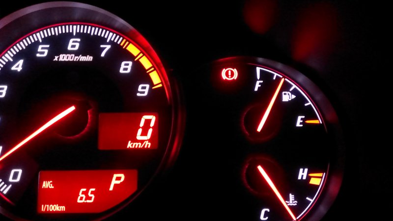

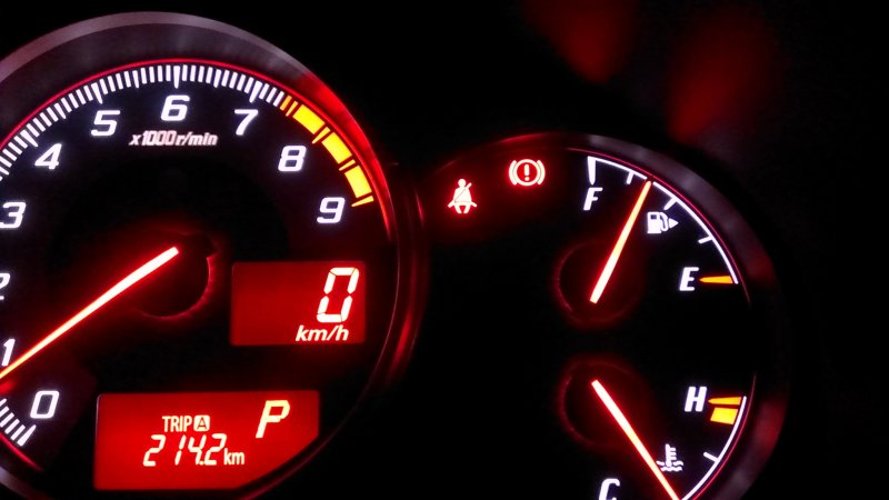

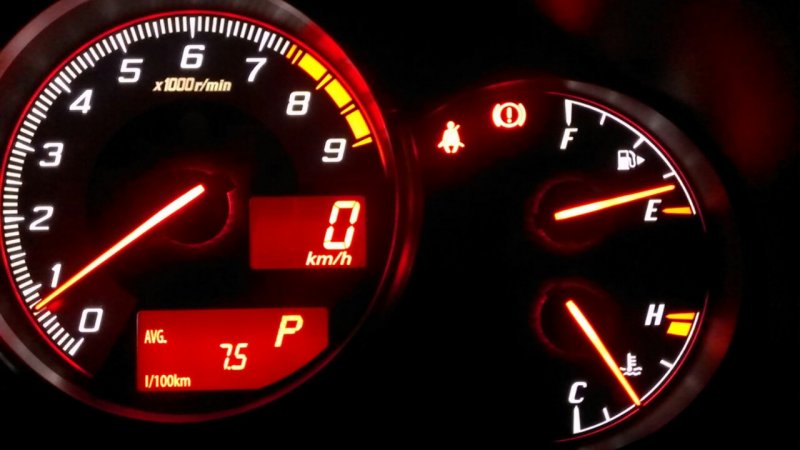

油耗測試
加油至油槍跳~從南部回桃園一共214公里
其中200公里都是高速公路~表速105定速一路到桃園....靠.......睡著好幾次
這平均油耗有將電腦歸零~那這數劇我是不知道準不準....就參考就好

結論~加大節氣門~就我自己的路感,起步變的輕快,中高轉速跟再加速的力道都有變好
以C/P值而言我認為是蠻不錯的,但是加大節氣門要換裝進氣管路效果才會比較好,單單加大可能會不如預期

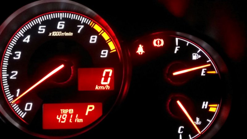

跑了將近一桶油的油耗
高速部分大約跑了290公里,那其餘都是市區部分
高速我都是順順開,市區就重踩比較多....
平均油耗~就參考就好~
