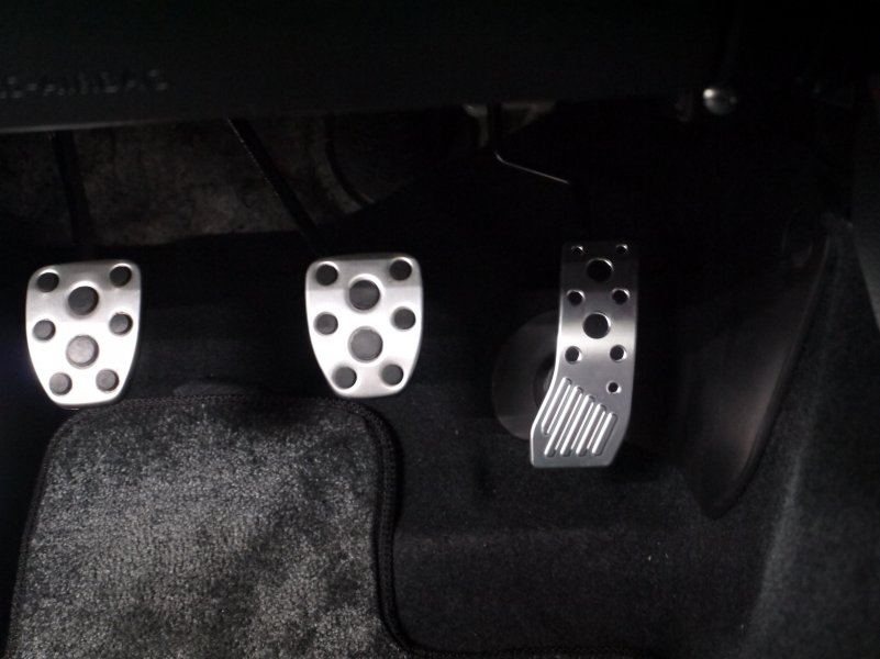

大家好,我是RAY !!
自從上次裝了好市多油門踏板之後,因為外觀不搭被大家嫌個臭頭...於是又買了另一組踏板來踩踩看
由於大家的86絕大部分是自排車,因此也沒有改裝踏板的必要
而因為改裝的踏板是手排車為了方便做根趾動作而產生出來的產品,所以大家加減看嚕 ^  ^
附帶一提,86這台車改裝品很多,駕駛樂趣之外也別忘了享受這台車的改裝樂趣!!
整個改裝的時間約為一小時

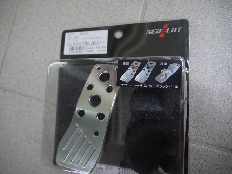

小廠NEOPLOT

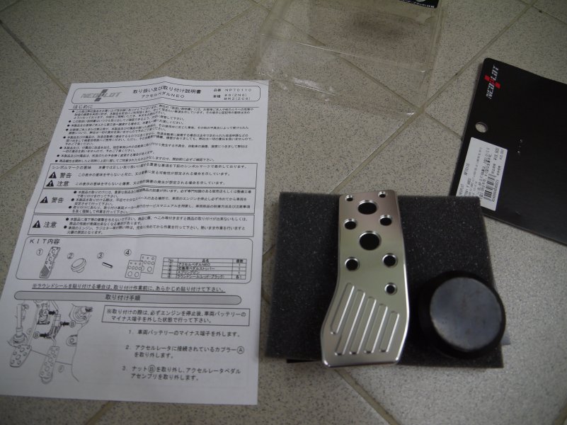

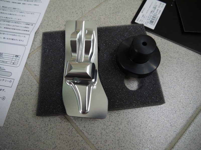

內容物

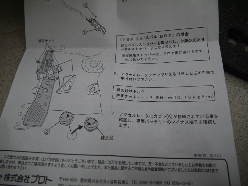

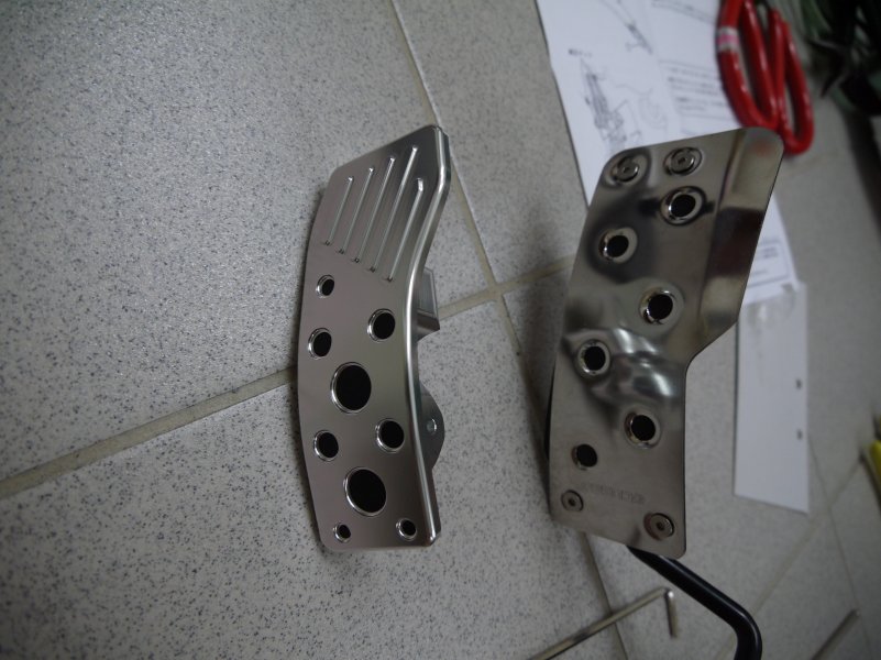

日製品跟其他地區的說明書不一樣的是,連鎖上螺絲的牛頓數都會標明

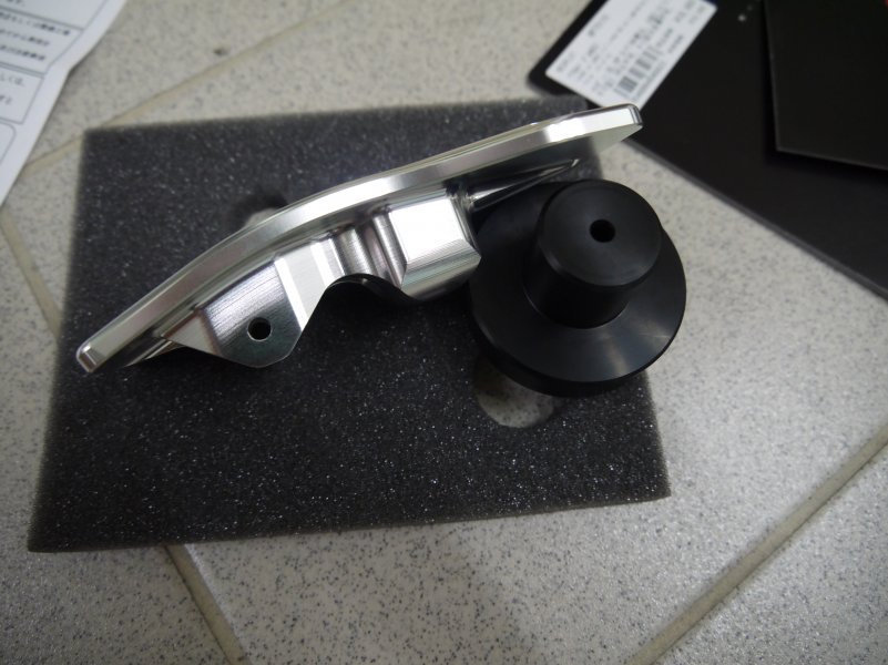

後方可以看到這踏板是金屬一體成形的,當然價格會比CUSCO的貴上許多
側面及stopper

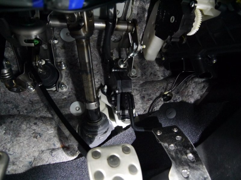

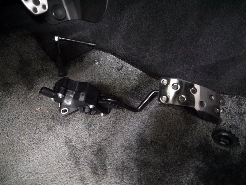

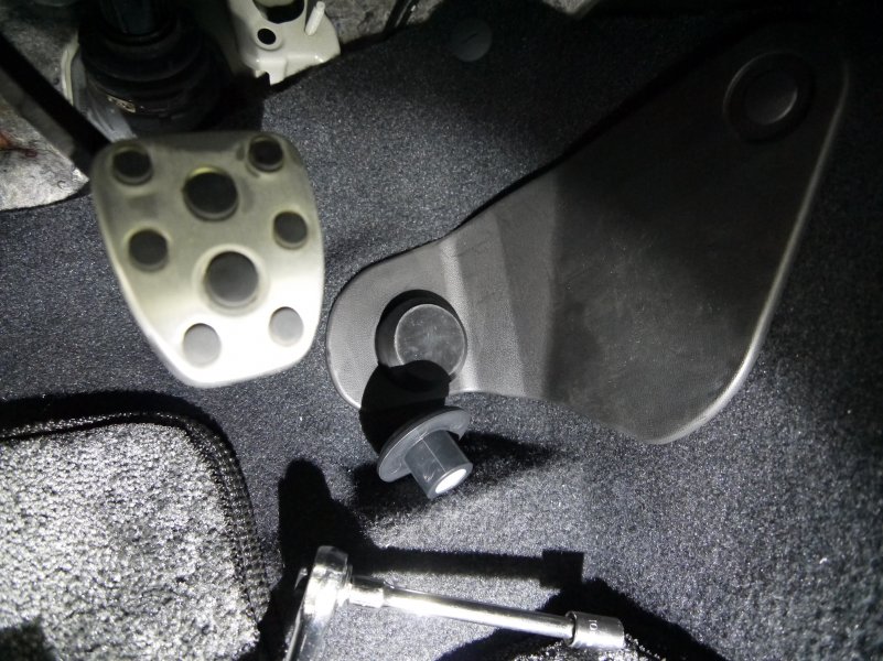

先將舊踏板拆下
很容易就拆下了,兩個螺絲而已

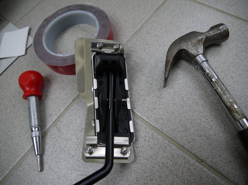

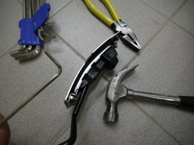

接著是最難拆的部分
搞了很久,才把這PIN抽出

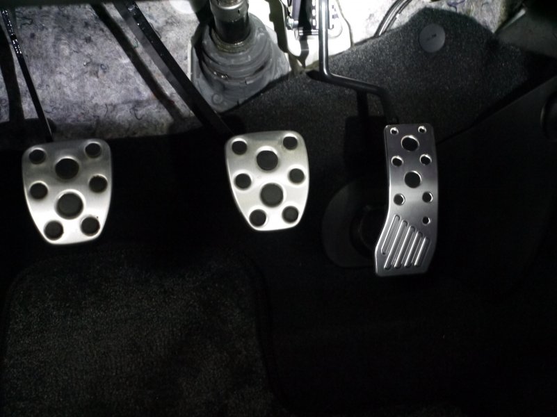

與CUSCO踏板的大小比較

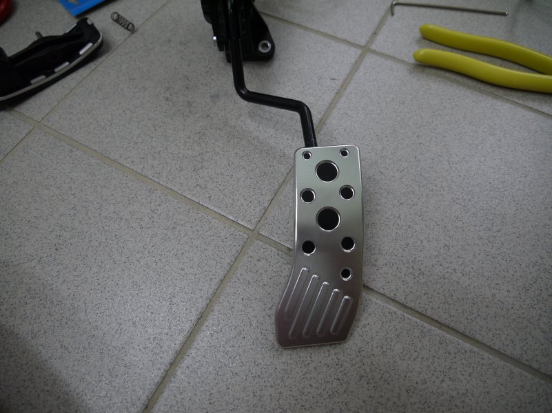

裝好了
STOPPER裝上去
是不是美觀多了呢?
還嫌醜的我要砍你了,哈哈哈
謝謝收看
