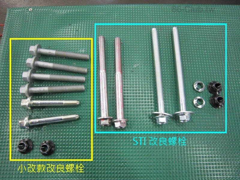

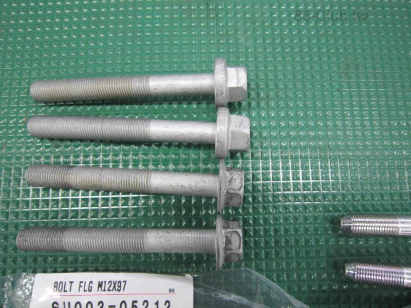

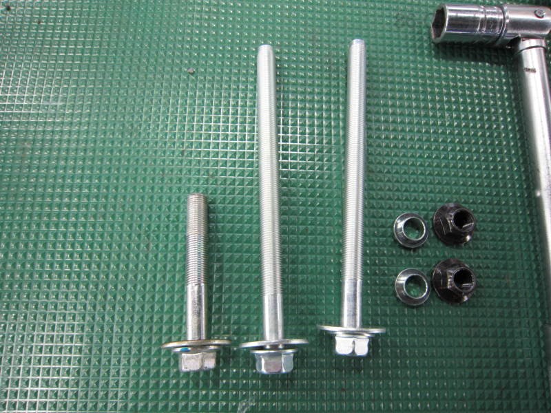

目前 Toyota/Subaru/STI 原廠的改良螺栓
最左邊一排是這一次小改款所使用的螺栓螺帽

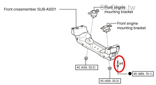

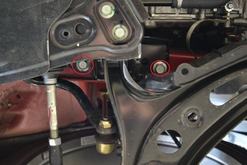

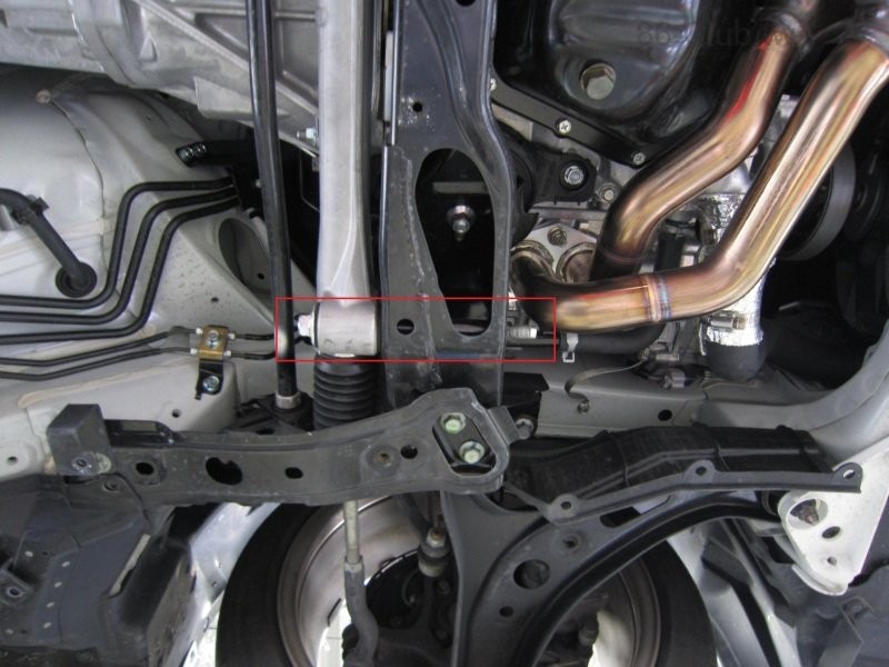

上面四根用在固定前橫樑
拆下護板後從正下方往上看 螺栓躲在最裡面
新舊比較 上面兩根是新的 下面兩根是舊的

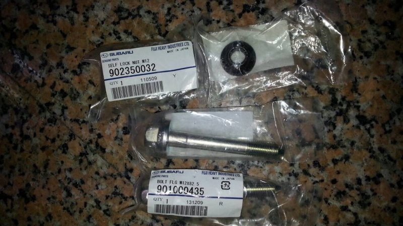

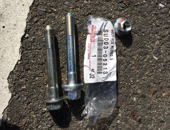

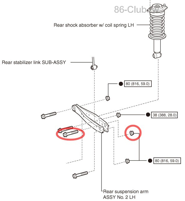

接著下面兩根螺栓及螺帽用於固定後避震器
新舊比較 左邊是舊的 右邊是新的

フロントサスペンションメンバー取付けボルト
SU003-05212
¥330
4
230

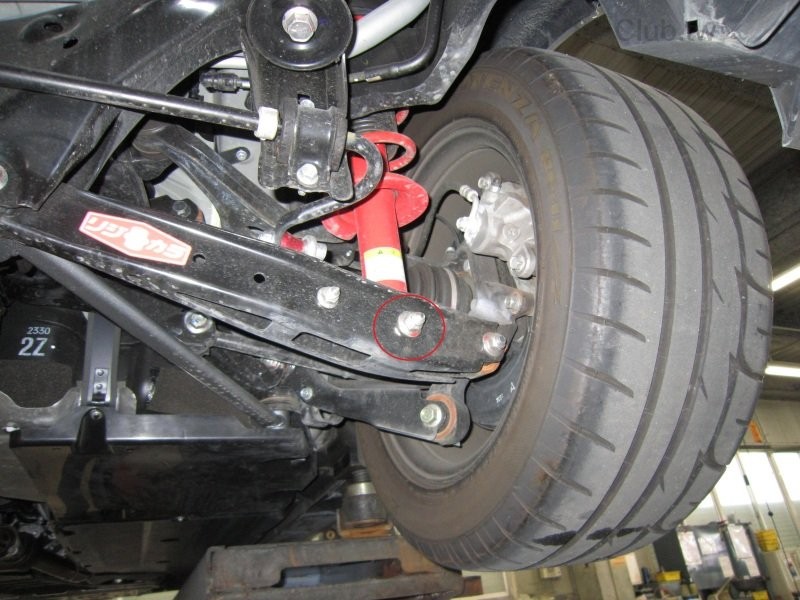

リヤショックアブソーバー取付けボルト
SU003-05213
¥250
2
80(?)
リヤショックアブソーバー取付けナット
SU003-05235
¥160
2
60(?)

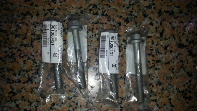

901000431
¥320
4
146
リヤショックアブソーバー取付けボルト
901000435
¥240
2
111
リヤショックアブソーバー取付けナット
902350032
¥150
2
69

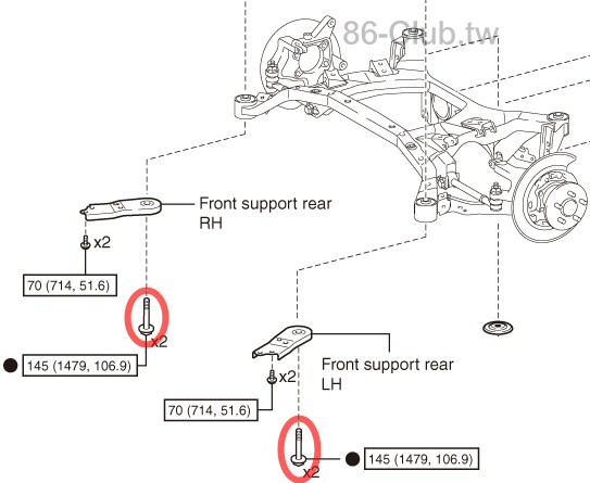

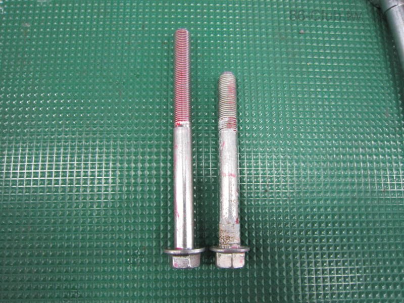

再來是 STI 的改良螺栓
中間兩根用於固定 rear member 的前半部
(其實共有四根,不知道為什麼一般只換掉前面兩根)
拆開護板後可以看到
新舊比較 長的是新的 短的是舊的

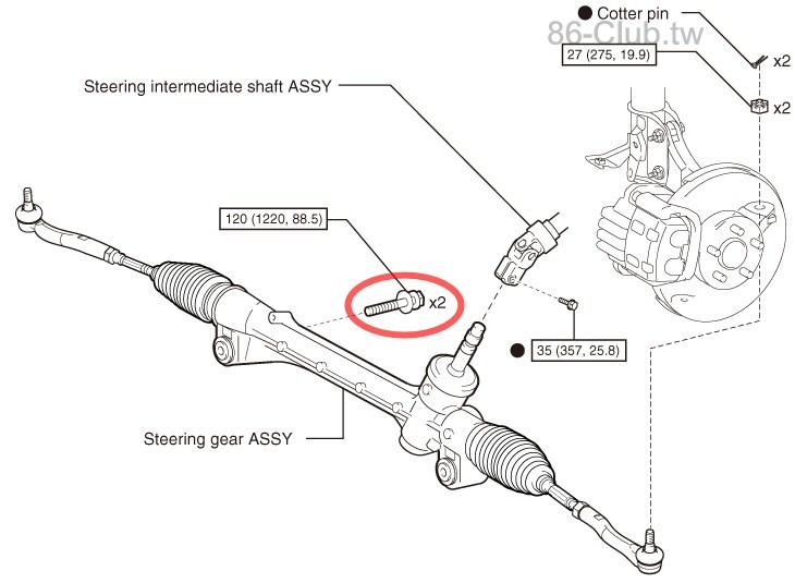

最右邊的兩根螺栓、墊片、螺帽也是 STI 部品,是用來固定轉向機構
(完整的話還包括兩個襯套,不過施工麻煩,也需要專門的工具,一般大多只換螺栓螺帽)
本來舊的螺栓只有鎖一半 新的螺栓會完全穿過橫樑後用螺帽+墊片固定
(這張圖右邊是車頭方向)
新舊比較 左邊短的是舊的 右邊是新的

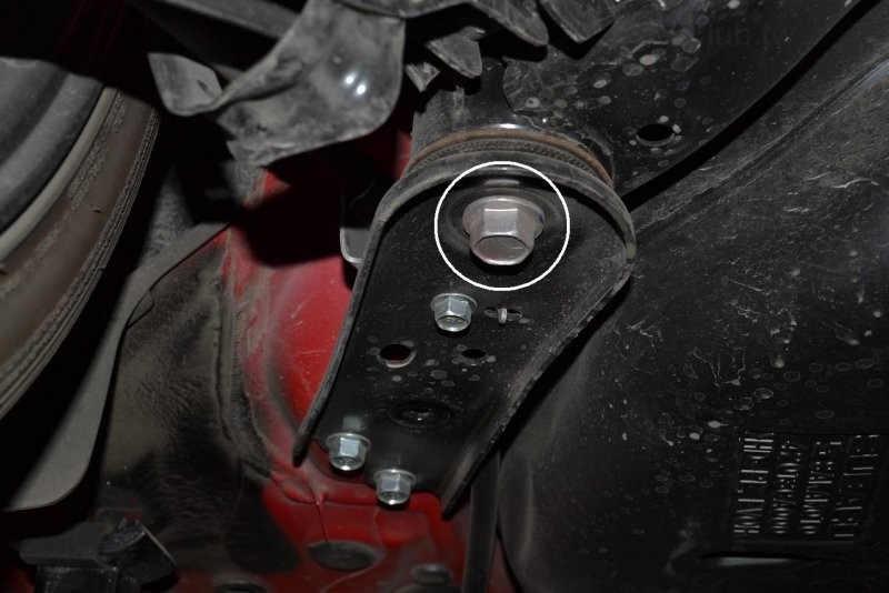

到鴻海輪胎換胎順便麻煩老闆幫忙安裝全套十根螺栓
前橫樑及轉向機構的螺栓安裝前需要先把兩片下護板拆下 拆一根裝一根即可
rear member 的螺栓安裝前也需要先把左右兩片下護板鬆開 一樣拆一根裝一根
後避震器的螺栓看來簡單 反而是最難拆裝的
十根螺栓大概花了一個多鐘頭完成更換
