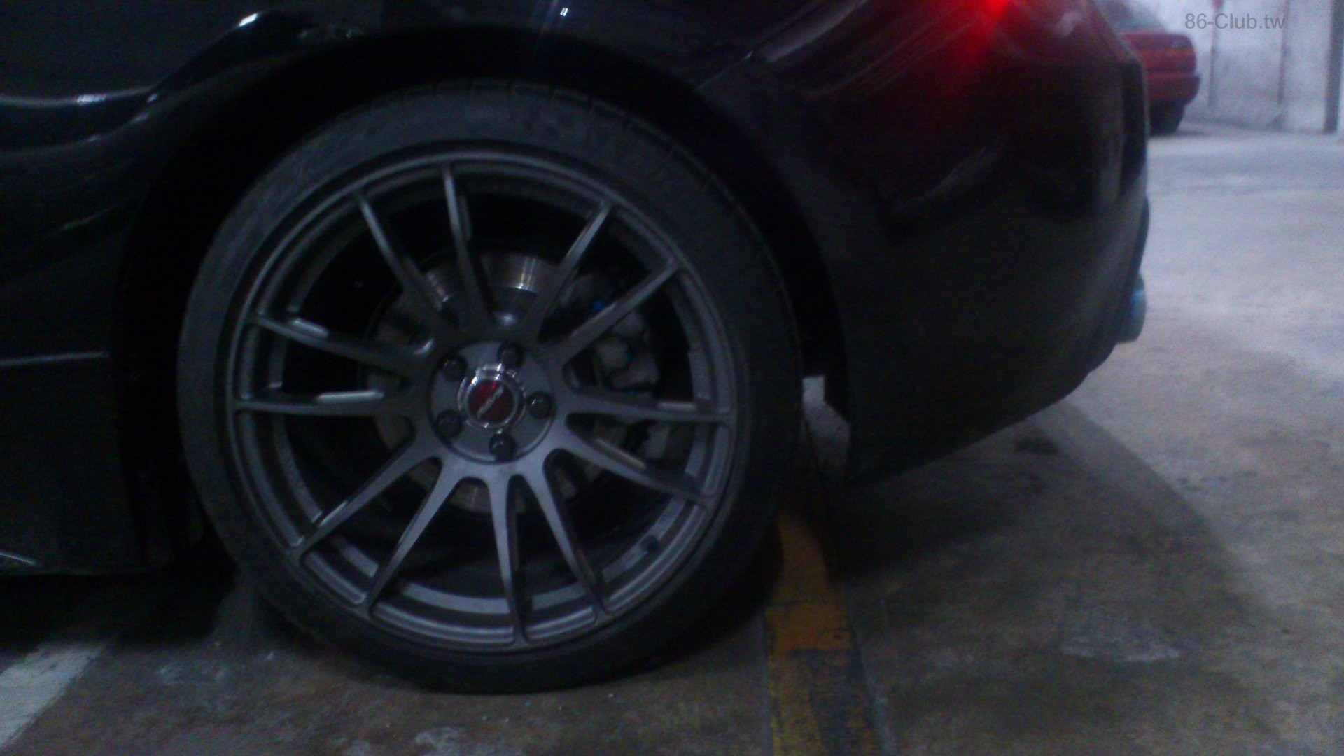

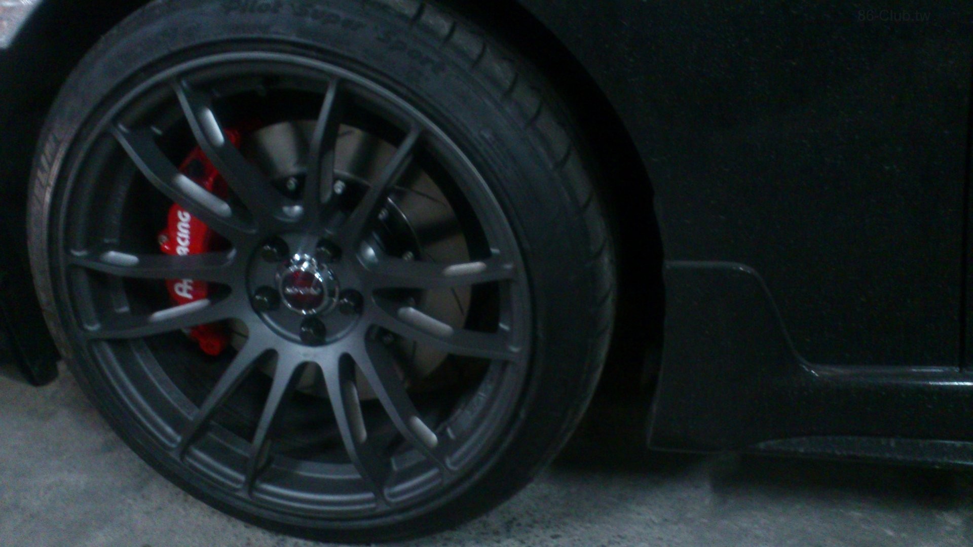

我也開了26880公里,只要重採煞車,手煞車燈就會亮,約2秒後息滅,回原場檢查,技師說是煞車皮磨的差不多了,但我是到車宮換ap卡鉗跟jc的後煞車皮,jimmy的說法是國產jc的比較沒聲音,你參考看看囉

發表於 2014-11-19 19:01 | 顯示全部樓層
請問換換ap卡鉗可以直上,或是要再安裝轉接做呢?
發表於 2014-11-19 22:02 | 顯示全部樓層
滑不溜丟 發表於 2014-11-19 19:01
可以直上
發表於 2014-11-19 23:34 | 顯示全部樓層
本帖最後由 滑不溜丟 於 2014-11-20 00:14 編輯
原廠圈可以裝這組卡鉗嗎?麻煩pm全套ap卡鉗的價格和配件細節及在哪安裝嗎!~謝謝
