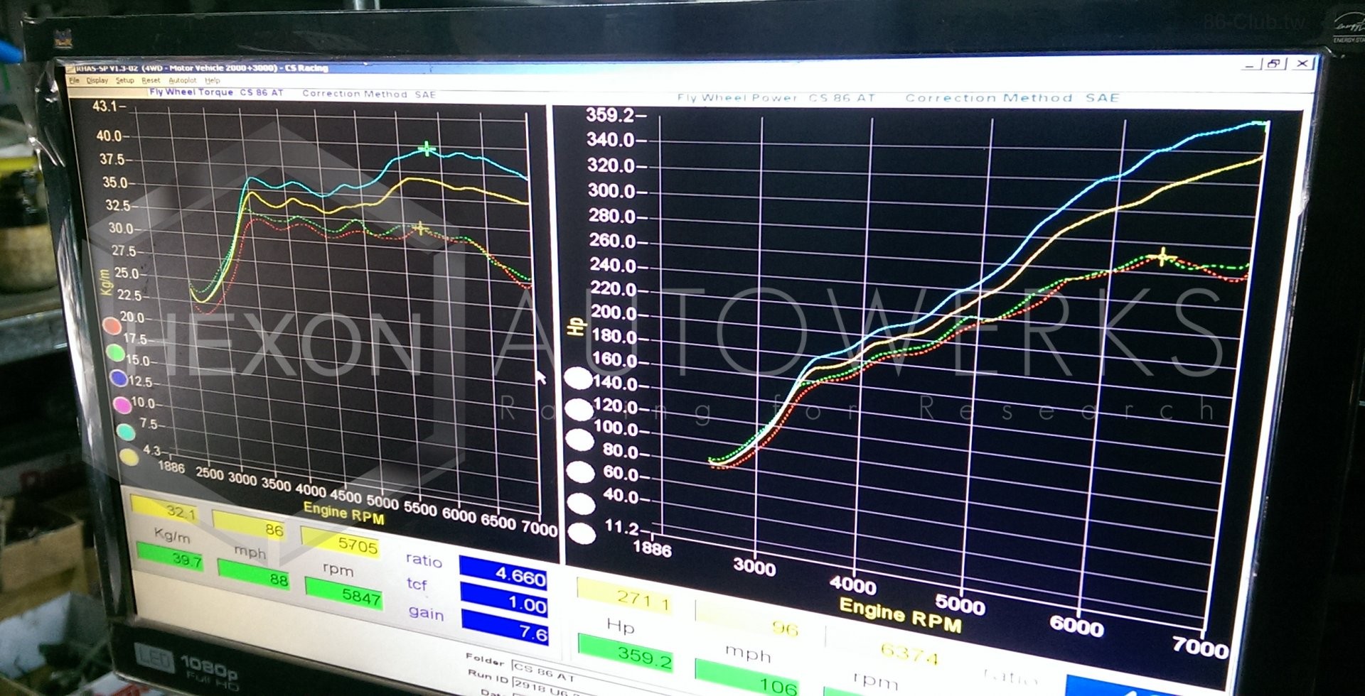

不囉嗦不給嘴砲馬力, 直接看圖看影片, 增壓數據有圖有影片有真像, 不要再問我這樣引擎受不受的了, HEXON不是第一天做馬力不是第一天下賽道, 請放心服用毒藥

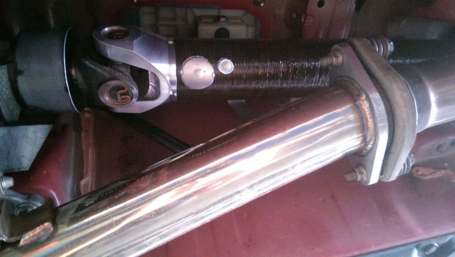

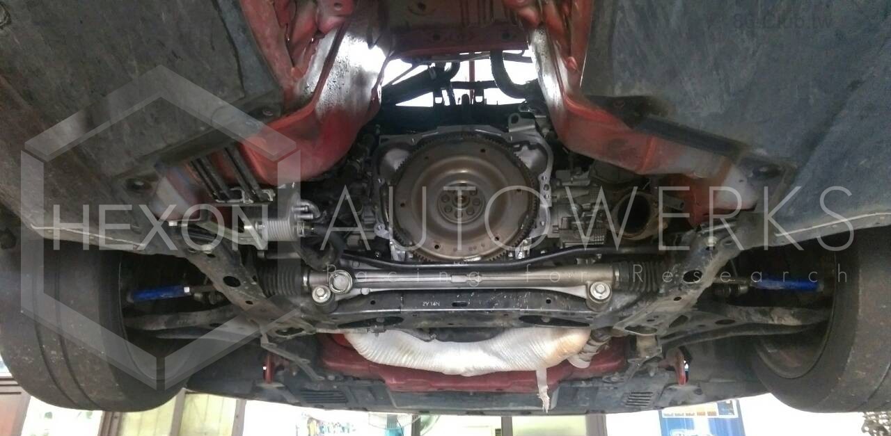

HEXON RR350 PLUS + 酒精噴射套件

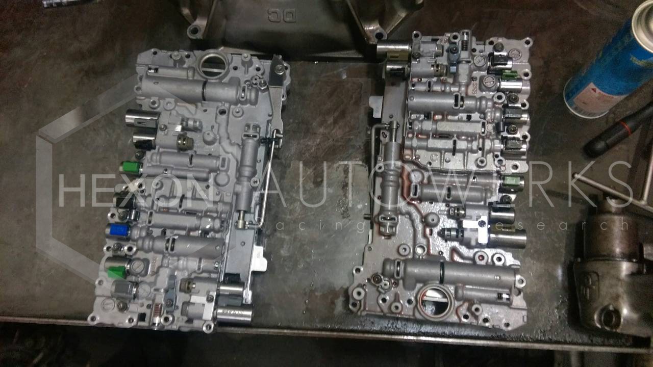

SSP 自排變速箱 STAGE 2閥體
SSP 自排變速箱 扭力轉化器
DSS 86自排傳動軸
HEXON MOCAL 油冷套件

動力數據
359WHP輪馬 (430淨馬力) 40.1KG輪上扭力(48.1淨扭力) @0.98BAR
發表於 2014-11-20 12:26 | 顯示全部樓層
Stock engine+14 psi 心臟真的要蠻大顆的 動力輸出曲線圖很漂亮 好想裝阿 現在車只有1500km

 樓主| 發表於 2014-11-21 00:29 | 顯示全部樓層
tk3201 發表於 2014-11-20 12:26
Break-in中{ ...
用turbo來break-in 也不錯啊 頭好壯壯 !

發表於 2014-11-21 11:04 | 顯示全部樓層
這個馬力
實在是讓人心動
扭力的曲線更是漂亮
5000-7000RPM 剛好是我最常使用的區域
好想做升級喔.....
