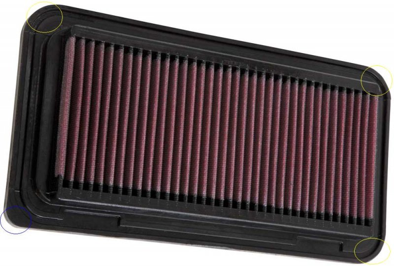

K&N 空濾的安裝
如圖
由車頭面向車尾
藍圈圈 要朝左下
4個邊的角 只有1個不同於其他3個
很好認

County大,我收到貨了,感謝喔~
在請問一下,第一次安裝需要噴保養油嗎?
昨天去toyota原廠保養,順便請技師換上了
但是我在看展示的TRD-86,回去看車時已經換好了
技師說上面有油,所以不用噴...也不知道他裝的對不對(應該有防呆,反面會裝不上吧?)
 樓主| 發表於 2013-4-2 21:50 | 顯示全部樓層
原廠 在出貨時 應該有噴上夠量的油了
不用再噴
裝反 還是能裝上
但 據PAGANI說 會有怪聲
