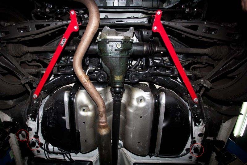

86車箱內會進水跟砂土,可能會讓車體板金生銹

發表於 2013-4-23 05:02 | 顯示全部樓層
ladios 發表於 2013-4-23 02:22
你拆過應該知道那蓋子只是放上去而已,擋不了水的,重點是有水就會銹
所以還是封起來比較保險
可以麻煩跟我說一下塞子是塞哪嗎?配合您的實照圖..不是卡通那個
我想說去處理三角型洞時,順便處理和檢查塞子
感覺很多人沒塞..或只塞一個
謝謝!
 樓主| 發表於 2013-4-23 10:53 | 顯示全部樓層
本帖最後由 ladios 於 2013-4-23 10:56 編輯
terenemily 發表於 2013-4-21 16:36
這個吧!前面大哥有貼過了~~
我的好像一個在,另一個沒塞
記住料號 SU003-02911,大家要求 TOYOTA特價 ...
第二張圖的左右下角,用紅色圈起來的地方

發表於 2013-4-23 11:15 | 顯示全部樓層
ladios 發表於 2013-4-23 10:53
第二張圖的左右下角,用紅色圈起來的地方
所以共3處?
謝謝!
