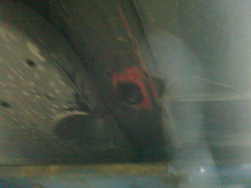

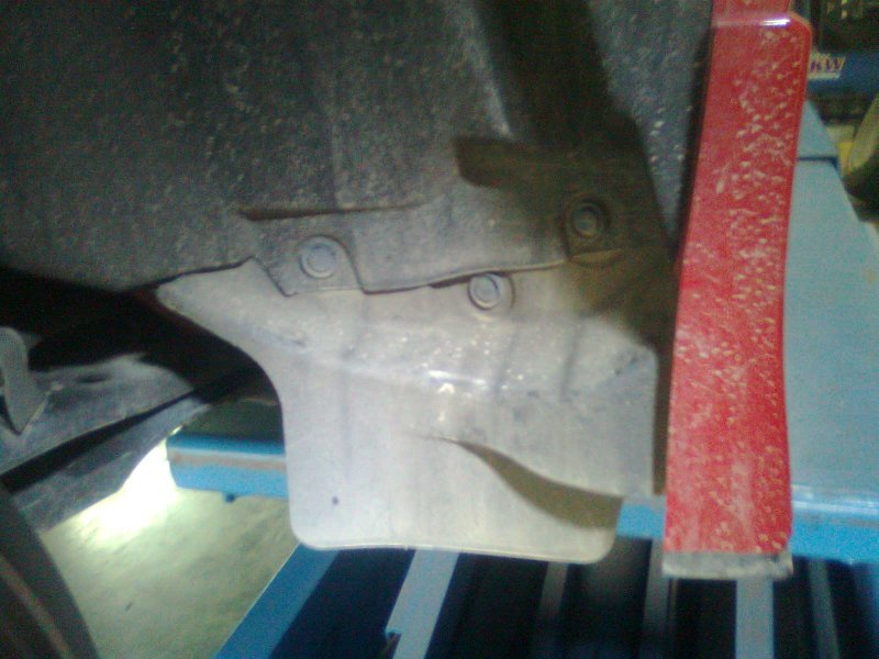

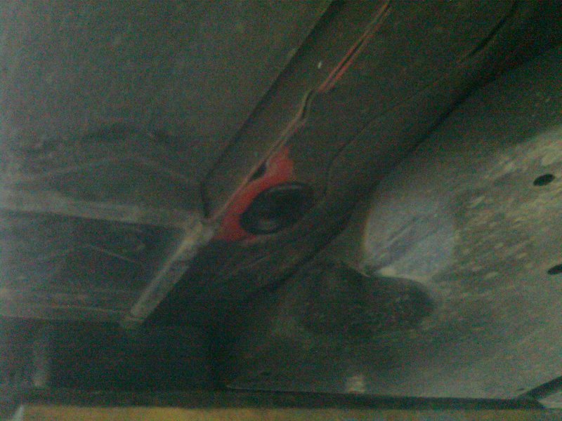

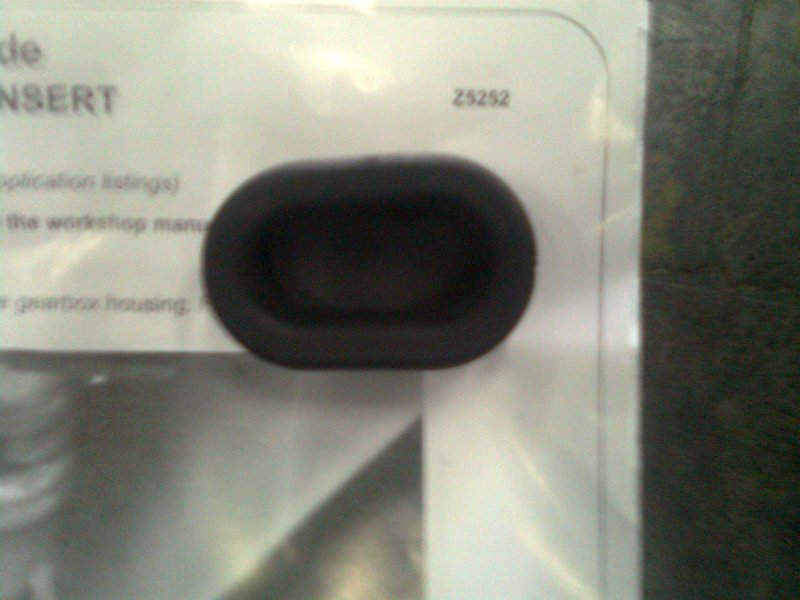

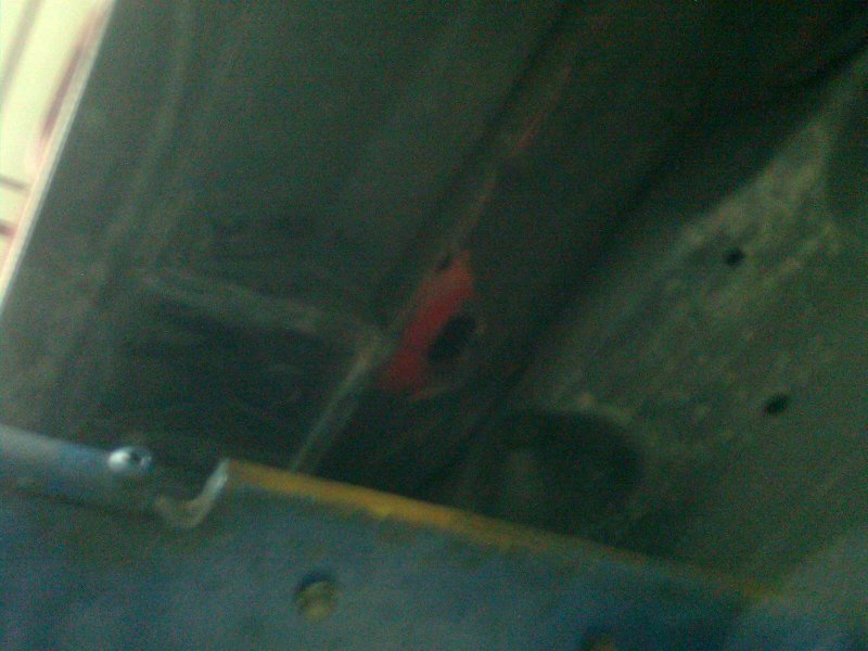

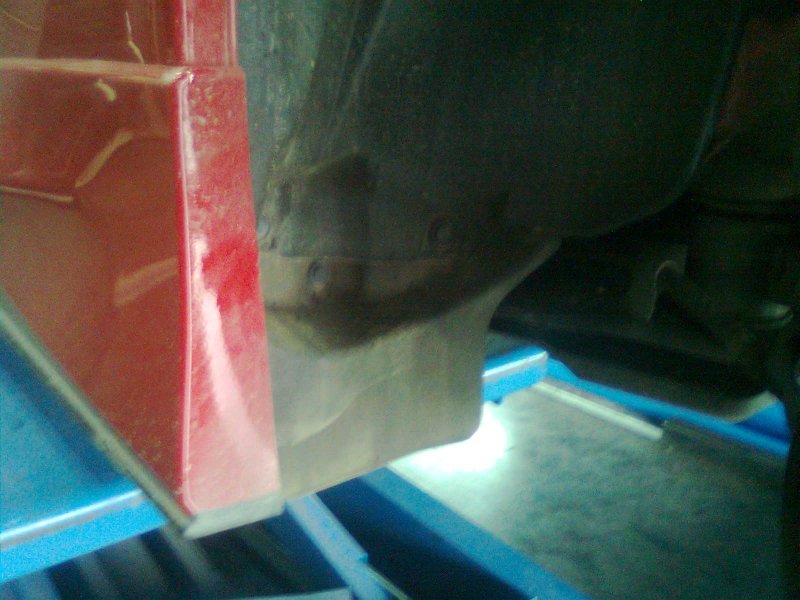

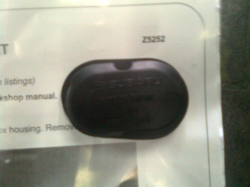

發表於 2013-5-4 13:03 | 顯示全部樓層
本帖最後由 桃小明 於 2013-5-4 13:08 編輯
小謝 發表於 2013-5-3 19:51
真的嗎???????????????????
對 保証有洞
還有2個塞子

真是無言的和泰!!
發表於 2013-5-4 19:45 | 顯示全部樓層
桃小明 發表於 2013-5-4 13:03
對 保証有洞
桃兄
看你po的照片從後輪拱那兩張來看
是否要把那3個象塑膠扣的東西拔下才可看到有洞呢?
