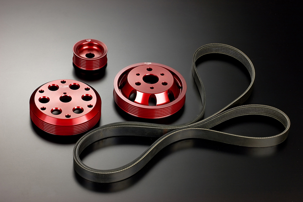

 樓主| 發表於 2013-9-16 22:08 | 顯示全部樓層

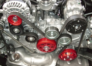

cslntuee 發表於 2013-9-15 05:50
我看到一個賣家,扣除您提的曲軸皮帶輪 .發電機皮帶輪.水汞皮帶輪外
還多了兩個Idler Pulley, 可以煩 ...

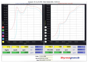

TODA Racing
http://www.toda-racing.co.jp/en/product/other/frontpulley-fa20.html
開發到給予更輕運動的發動機特性。通過滑輪降低了整體的重量(及慣量),並通過修改交流發電機帶輪比利用更輕便的使用,降低發動機的負擔,有助於提高加速性能。提供標準長度的皮帶。新皮帶安裝是非常重要的,以幫助提高運行過程中新的滑輪。硬鋁A-7075是作為原料使用,而這些滑輪是紅色的陽極氧化
frontpulley-fa20-2.jpg frontpulley-fa20-3.jpg 基於我們的的comparizon數據,性能改善約3 - 10 HP得到證實。
注意:TODA賽車做了很多檢查,並計算其重量輕,滑輪包,因此,修訂後的比率允許充電系統,以提供基本的運行引擎,在大多數情況下,並為電池充電所需電量。但請你明白,在最壞的情況下,電池可能已耗盡。

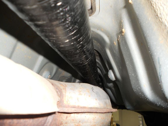

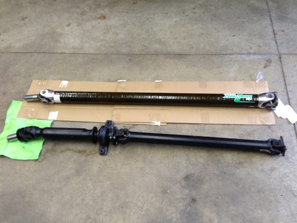

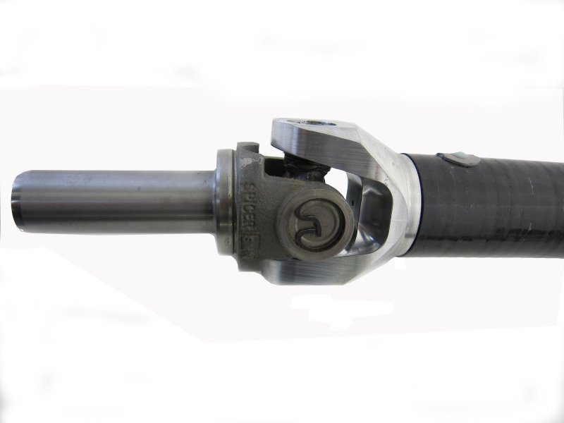

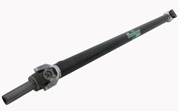

http://www.driveshaftshop.com/import-driveshafts/toyota/2012-scion-frs-subaru-brz-toyota-gt86-3-5-aluminum-1-piece-driveshaft
86用The Driveshaft Shop碳纖維傳動軸
sti_carbon_shaft_2_8_inch_1_1_1_2.jpg sti_carbon_end_sti_8_inch_1_1_1_2.jpg sti_subaru_carbon_12__1_1_1_2.jpg
The Driveshaft Shop為豐田86開發的一體式碳纖傳動軸,能為其提供響應更加迅速的動力傳動效果。
一體式的傳動軸直徑為69.85mm,傳動軸的主體採用高強度的碳纖維材質構成,讓傳動軸的直徑盡可能小的前提下,能承受強大的驅動力,為車底區域騰出更多的空間。
傳動軸的末端則採用了6061-T6鋁材,配合碳纖軸主體,整根傳動軸的重量僅為12.2磅,約合5.53kg,而豐田86原裝的兩片式傳動軸重量達到11kg
The Driveshaft Shop碳纖傳動軸與原裝的相比,重量方面足足減少了一半。
傳動系統重量的減輕,動力在傳輸的環節便來得更快捷,車輛加速的凌厲程度明顯得到提升,而且噪音方面也有相應程度減少。
馬力極限方面,The Driveshaft Shop碳纖傳動軸最大可承受的馬力極限為800hp,對於大多數經過動力改裝的豐田86來說,相當夠用。
發表於 2013-9-17 02:24 | 顯示全部樓層
BR86Z 發表於 2013-9-16 22:24
好久不見,今天又有好料上菜
http://www.driveshaftshop.com/import-driveshafts/toyota/2012-scion-frs-su ...
這好像是國內廠商開發的
而且有在論壇駐點
不過他們東西似乎還沒準備好要曝光
 樓主| 發表於 2013-9-17 06:15 | 顯示全部樓層
本帖最後由 BR86Z 於 2013-9-17 06:26 編輯
apple 發表於 2013-9-17 02:24
這好像是國內廠商開發的
而且有在論壇駐點
這家The Driveshaft Shop是專門生產賽事傳動軸的美國公司發表
有30年歷史的老品牌
已經全球開賣
也有售價了999.99美金
官網如下
http://www.driveshaftshop.com/im ... -1-piece-driveshaft
發表於 2013-9-17 09:04 | 顯示全部樓層
本帖最後由 cslntuee 於 2013-9-17 14:56 編輯
BR86Z 發表於 2013-9-17 06:15
有30年歷史的老品牌
已經全球開賣
請問一下,和碳纖維相較, 鋁質的有沒什麼優缺點呢?
http://www.axle-exchange.com/inc/sdetail/29/365
因為價格低了不少,重量幾乎一樣,可能還輕一滴滴12磅
另外,一體式和原廠的兩件式相較又有什麼優缺點呢?
ps. 我看新的BRZ STI套件反而是把傳動軸加粗...有點困惑...又有什麼好處和壞處呢? (似乎和減重計畫裡直徑縮小不同)
謝謝!
發表於 2013-9-17 14:41 | 顯示全部樓層
BR86Z 發表於 2013-9-16 22:08
TODA Racing
請問一下,多搭配兩個Idler Pulley, 可以煩請講評一下,有需要或可更優化,或是有缺點之類的嗎?
因為很少看到有賣家搭配這額外兩顆Pulley,有點怕怕得不敢亂買><
謝謝!
http://www.raceseng.com/revo-pul ... ion-fr-s-subaru-brz
 樓主| 發表於 2013-9-17 22:32 | 顯示全部樓層
cslntuee 發表於 2013-9-17 09:04
這是與原廠2件式圖
如何解釋一體成型與2件式的差異呢@@?
對了
我的高中物理老師曾教我一招"極端值推論"
比如
Q:下雨天.小明用"走路的方式"與"跑步的方式回家",請問哪種方式被雨淋最少?
ANS:大多數的人很難分辨,因為都會覺得一樣濕,但是把速度推想超級快,甚至快到馬上到家,答案就出來
一樣的方式來推論
傳動軸被分成"超級多段",這樣馬力及扭力的傳動都會大打折扣
如有誤導,請多多指教

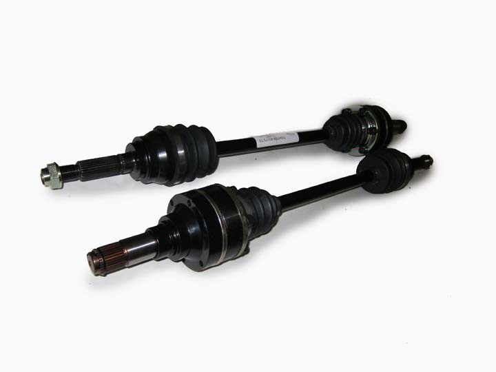

 樓主| 發表於 2013-9-17 22:50 | 顯示全部樓層
本帖最後由 BR86Z 於 2013-9-17 23:29 編輯
我應該要說明清楚它是"中央傳動軸"或簡稱"中軸"
86是前置引擎後輪傳動的車
引擎在前面需要"中央傳動軸"傳動動力給後差速器
再由後差速器分配給後傳動軸來驅動後輪

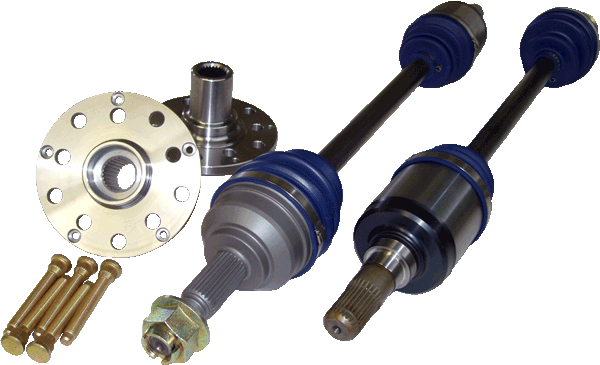

你的sti圖
是後傳動軸,要加粗無可厚非,因為要對抗輪胎與地面磨擦的反作用力
↑這是對應600匹馬力的後傳動軸,官網http://www.driveshaftshop.com/import-axles/toyota/2013-subaru-brz-scion-frs-toyota-gt86-600hp-direct-bolt-in-rear-axles
↑這是專業級對應1000匹馬力的後傳動軸,官網http://www.driveshaftshop.com/import-axles/toyota/2012-scion-frs-subaru-brz-toyota-gt86-pro-level-axle-hub-kit
 樓主| 發表於 2013-9-17 23:02 | 顯示全部樓層
cslntuee 發表於 2013-9-17 14:41
因為很少 ...
多了2顆pulley我是很好奇有何優點?
不彷讓有裝過的大大跟大家分享
或者cslntuee大當大家的先行者
