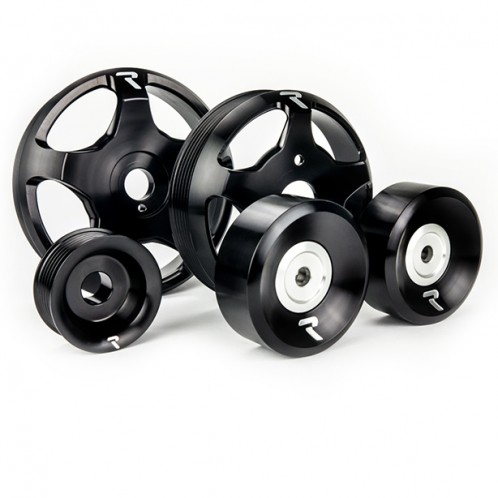

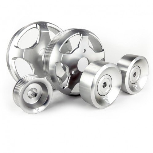

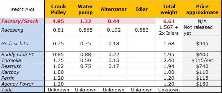

BR86Z 發表於 2013-9-17 23:02
多了2顆pulley我是很好奇有何優點?
不彷讓有裝過的大大跟大家分享
或者cslntuee大當大家的先行者 ...
我猜應該就像這邊主題一樣,無所不用其極的減重吧!
之前常見的普利三兄弟( Crank, Water Pump, Alternator), 感覺最主要也是Crank那顆, Water Pump 和Alternator 似乎比較像優化才搭配的
所以也很多廠牌,只有只出普利一兄弟的(只有Crank)
我一開始也覺得這兩顆Idler 才省0.3lbs 感覺沒差多少, 不過Alternator似乎減少的也是那個量級,所以才想說Water Pump, Alternator可以優化總重
再搭配兩顆減輕的Ider 會不會有更增加的效果(最佳化)?
不過畢竟普力三兄弟還蠻多廠牌有賣..五兄弟只看到一家...自己對車子還是菜鳥外行,所以會有點擔心其他廠牌沒搭配會不會有什麼特別原因之類的?
(煩請能給些分享和建議)
因為Alternator 減的重量也很少,很多廠牌還是一起推出搭配了,謝謝!
http://www.raceseng.com/revo-pulley-kit-s2-2012-scion-fr-s-subaru-brz
