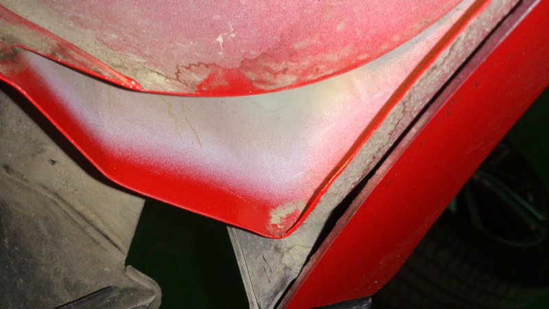

樓主: ladios
86車箱內會進水跟砂土,可能會讓車體板金生銹

兄弟另外發一個主題好嗎?這裡主要還是討論進水的問題,
如果你是要檢查有沒有進水應該從後輪比較容易,
後座要先拆下來才能拆側板工程浩大喔

拆掉後坐墊,拆掉後椅靠墊,門邊塑膠檔版微微掀開,用力拉,就出來,建議找鈑金師傅拆,拆壞你會哭出來,沒那麼簡單啦

跟大家報告一下我在阿美麗佳的進度
一開始Subaru原廠的態度是, 資料庫沒相關資料,網路不可信,叫我不要道聽塗說
後來,謝謝桃大和原po幫忙講解,讓我搞清楚問題的相關細節,和詳細清楚的照片, 我就又連絡了當地的原廠
原廠就和我約了5/9 總公司有代表會來視察會報當天,因為資料庫沒這案例,,需要督察呈報上去
勘驗後(我當時提出我要檢查三樣 1. 這篇說的破洞 2. 塞子 3. 怠速)   勘樣後說我沒有少塞子..和板上另一篇說有怠速的問題
但是進水的破洞..沒幫我處理....他們和我解釋是降....原廠認定和同意..那個塑膠蓋沒法阻擋水流進去...而水確定會流進去...也確定大家都有洞
跟這邊說的一樣..我獲得官方的証實( 所以大家不要再逃避了,是每個86/BRZ車主都得面對的問題) ps.我之前也很鴕鳥的想,或許Subaru會把BRZ弄好點,故意把86弄點瑕疵><
但他們無法完全釐清這是一個設計的瑕疵,還是是有道理的設計..如果我英文沒聽錯..他是說雖然會進水..但也有排水的功能
所以他們沒幫我封起來,因為沒釐清前...幫我封起來或許解決的某問題..但或許也帶來其他的問題..而這關係Subaru對車主的保固
加上督察是做生意的背景不是工程的,當下他沒法決定
他們上頭5/22會在派一個工程方面的專家,然後要我的車子留在那一天給他勘驗...那專家目前已收到我之前寄給他相關的照片和投訴(照片是這裡盜貼來的><)
然後他會做出判斷該怎麼處理..跟是不是瑕疵的專業判斷..然後跟Subaru回報
這是我這邊目前的進度,謝謝大家提供我很多資訊,讓我能和他們溝通....5/22後我在更新消息
不確定能替大家爭取甚麼..因為或許專家覺得不是問題..或是他不贊成封洞..那不但沒替大家爭取到甚麼..連自己的車都沒處理到><
