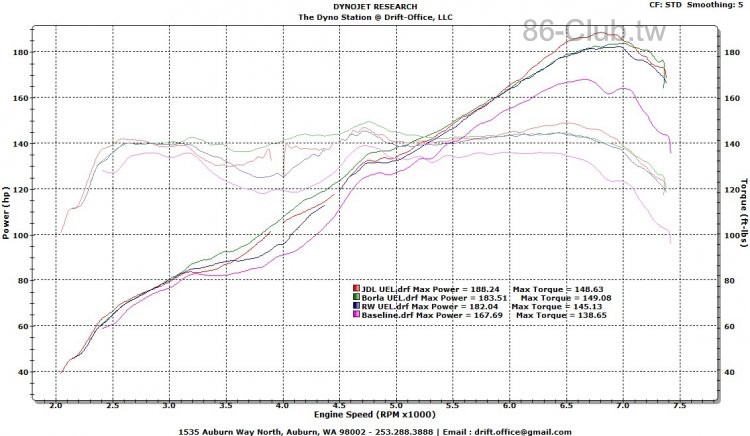

taiber 發表於 2015-3-26 09:52
再加演一齣 HEXON 不等長 4-1 VS T1R 等長 4-2-1
HEXON VS T1R
這張的結論是,不等長頭段效果比等長好?還是是說T1R這頭段不優?
(一般印象裡,等長在高轉數應該有比較好的馬力,但這圖看起來是一樣)
還是兩者電腦調校需要不同的設定和參數...
這張圖是都用一樣的電腦設定..還是個別最佳化的結果?
謝謝!
 樓主| 發表於 2015-3-26 22:37 | 顯示全部樓層
本帖最後由 taiber 於 2015-3-26 22:45 編輯
cslntuee 發表於 2015-3-26 22:04
(一般印象裡,等長在高轉數應該有比較好的 ...
對我來說NA調教上扭力平穩, 不管在低檔位任何轉數下, 大腳全油門能做到一定水準的加速力道一直來到斷油, 我覺得比追求最大馬力來的重要. 畢竟這不是一台渦輪車應該是要講求在山道或是賽道每個彎道出灣的再加速力道. 當然我很難下定論說到底"等長"好, 或是"不等長"好. 我注重是扭力平穩所以Hexon的芭蕉就是我們測試多種設計得出來的要的結果, 但是也有可能車友會覺得最大馬力數據才是最重要的.
這兩者是不同天做出來的數據, 都是在馬力機上做客制調教最佳化的效果. 其實我也蠻訝異的一樣是不等長芭蕉會有這個多不同的曲線, 等長也是一樣的每家測出來的都不太一樣 原本的4-1/ 4-2-1的理論都好像著魔都不適用了 .
希望有回答到你的問題 :)

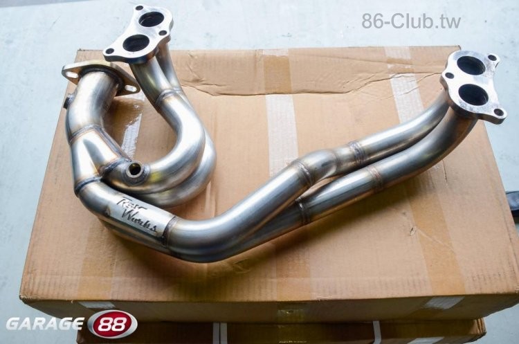

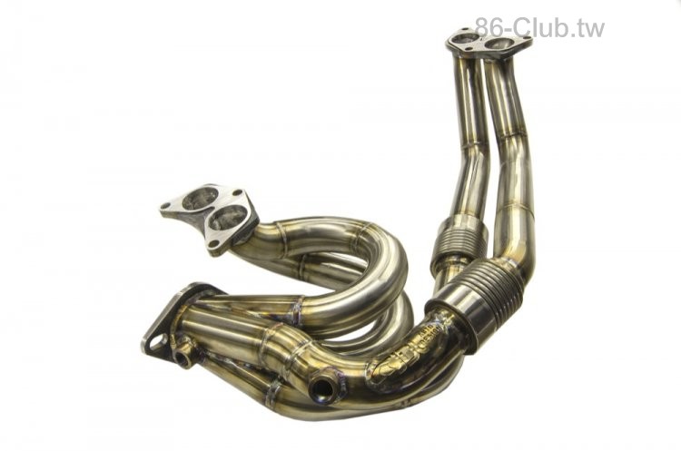

以下是三家不等長的芭蕉取線圖, 芭蕉的樣式都是4-1
JDL
Borla
Rev Works
