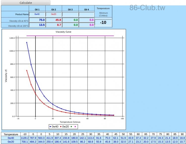

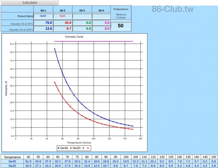

發表於 2015-11-9 15:00 | 顯示全部樓層
相同黏度狀況下,  0w20在室溫25度冷車發動引擎, 相當於0w40在室溫45度發動引擎.
而相同溫度下, 假設大家引擎都跑到100度 不會再上升了, 0w40就是比0w20黏1.5倍.
不管是低溫黏度, 還是高溫黏度, 0w40的黏度都是0w20的約1.5倍
如果黏度與發動機的效率有正相關, 那麼0w20真的會比較省油.
0w20也很多家有作, 找一款更不黏的0w20, 然後自己比較一下吧
http://www.widman.biz/uploads/calc-graph.html
高溫黏度
高溫黏度
低溫黏度
低溫黏度
