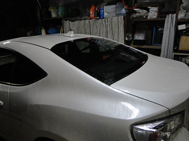

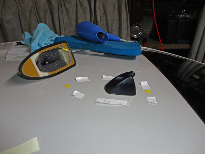

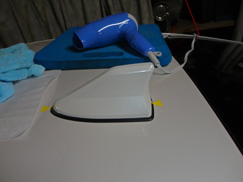

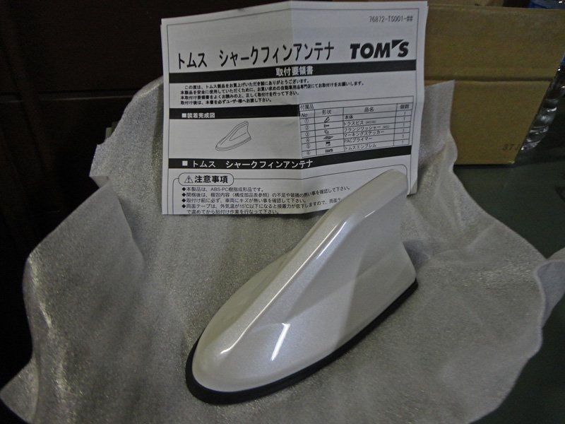

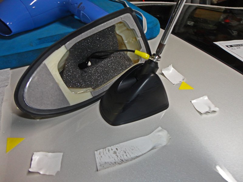

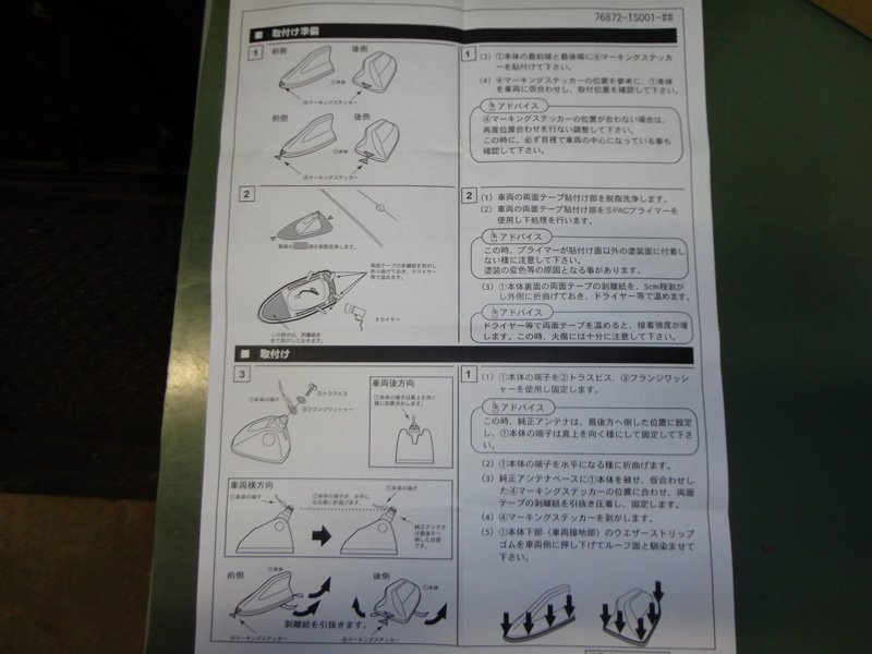

我來解答一下 正確安裝
不用拆內裝 完全不需要diy等級
勉強只能算是 交換零件而已...

蝦伙? 用罩的唷????
我還以為是整個要拆換ㄌㄟ
有圖有真相,cool~
但是兄弟請問一下,那裏面有含功率強化的電子電路嗎??
話說回頭,若是真的Fuba天線要換裝,是真的要拆了
順便一問哪天要拆掉換回原廠,那交會不會把烤漆也.....一起拔起來?
發表於 2012-8-18 19:49 | 顯示全部樓層
槍波器電路是在原車天線底座
所以 如果是買這組 不影響它運作
如果要拆底座 要先把2邊氣囊罩拉開
把扣子卸下
就能把頂蓬往下一些
手可以伸的進去轉螺冒
